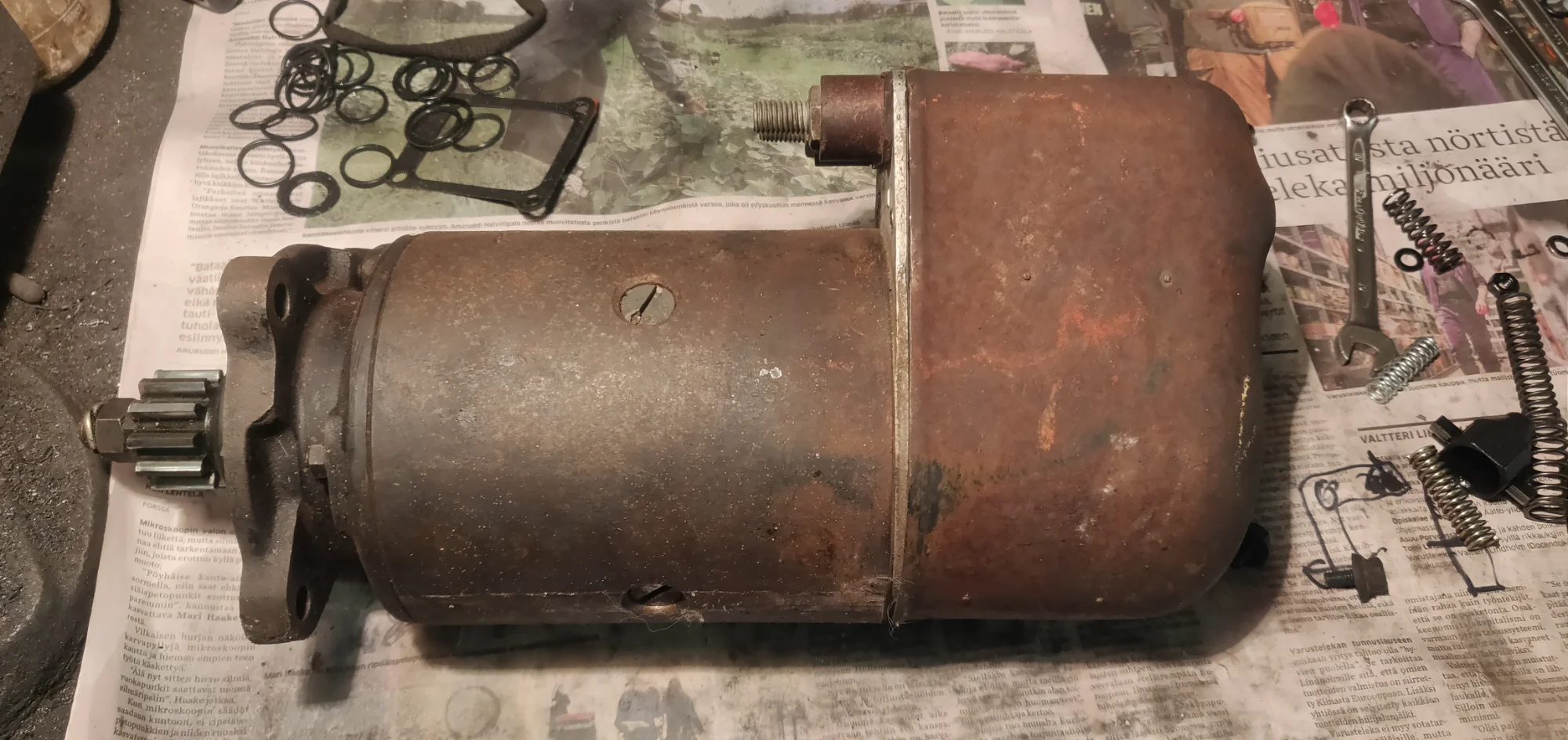

Tuonnäköinen on siis tuo "siirtoankkuri" , tai "heittoankkuri" - startti
Täs ainakin nuo 2 isoa napaa on merkitty "30" ja "31" merkinnöillä, eli eikös toinen ole maadoitus ?
