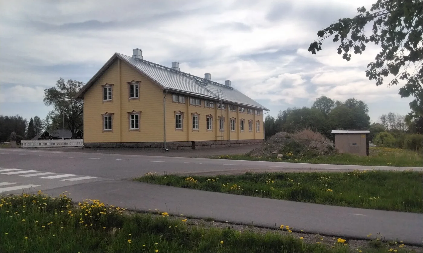

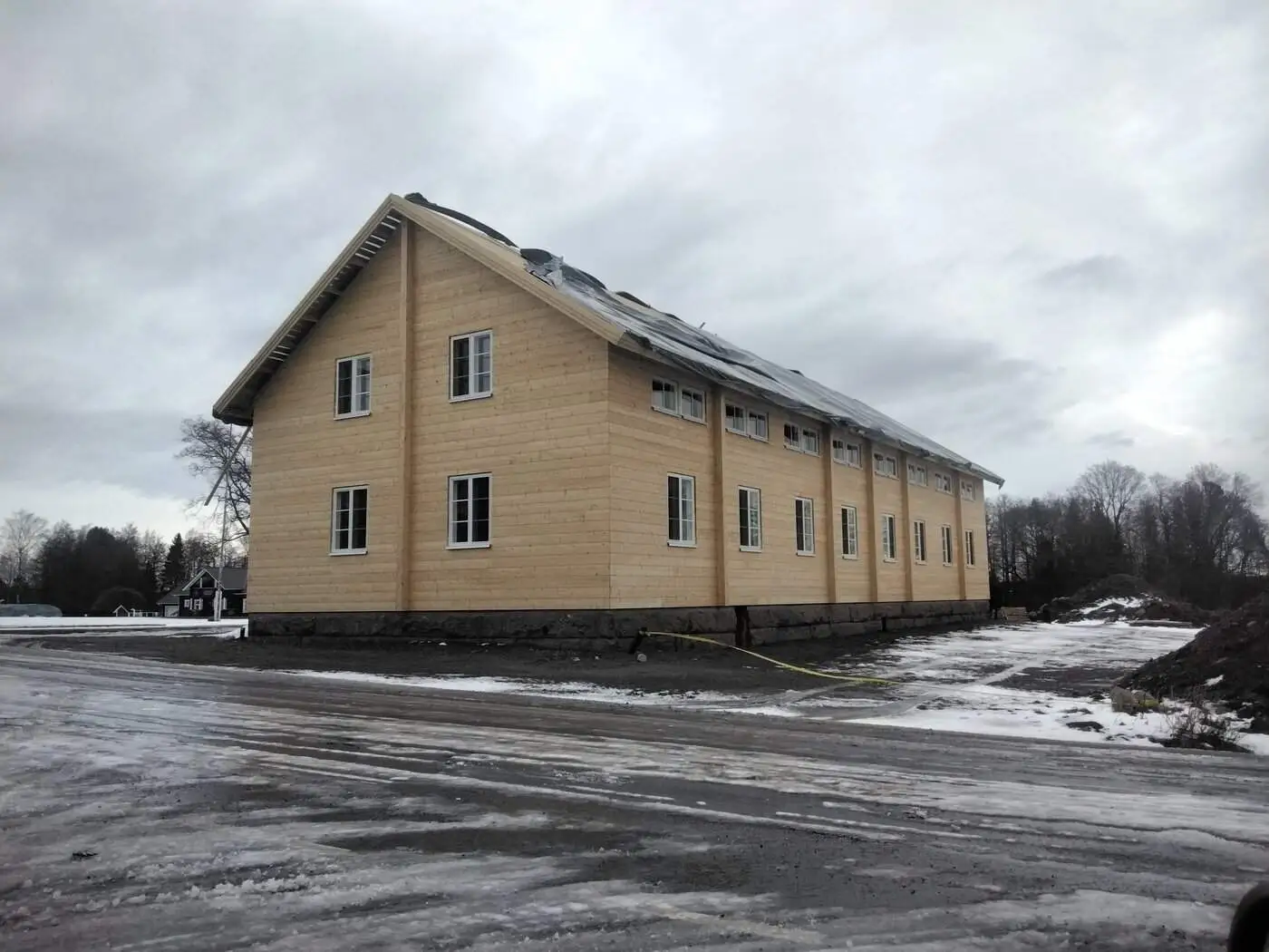

Virkistävän erilainen uudisrakennus Eurajoella. - foorumi on automaattisesti poistanut tästä sanan, joka on jo loppuun kaluttu - punaisesta kivestä.
Näytä liitetiedosto 110029
Artikkeli rakennuksesta ja sen historia:
:) Tämän hetken tilanne;
