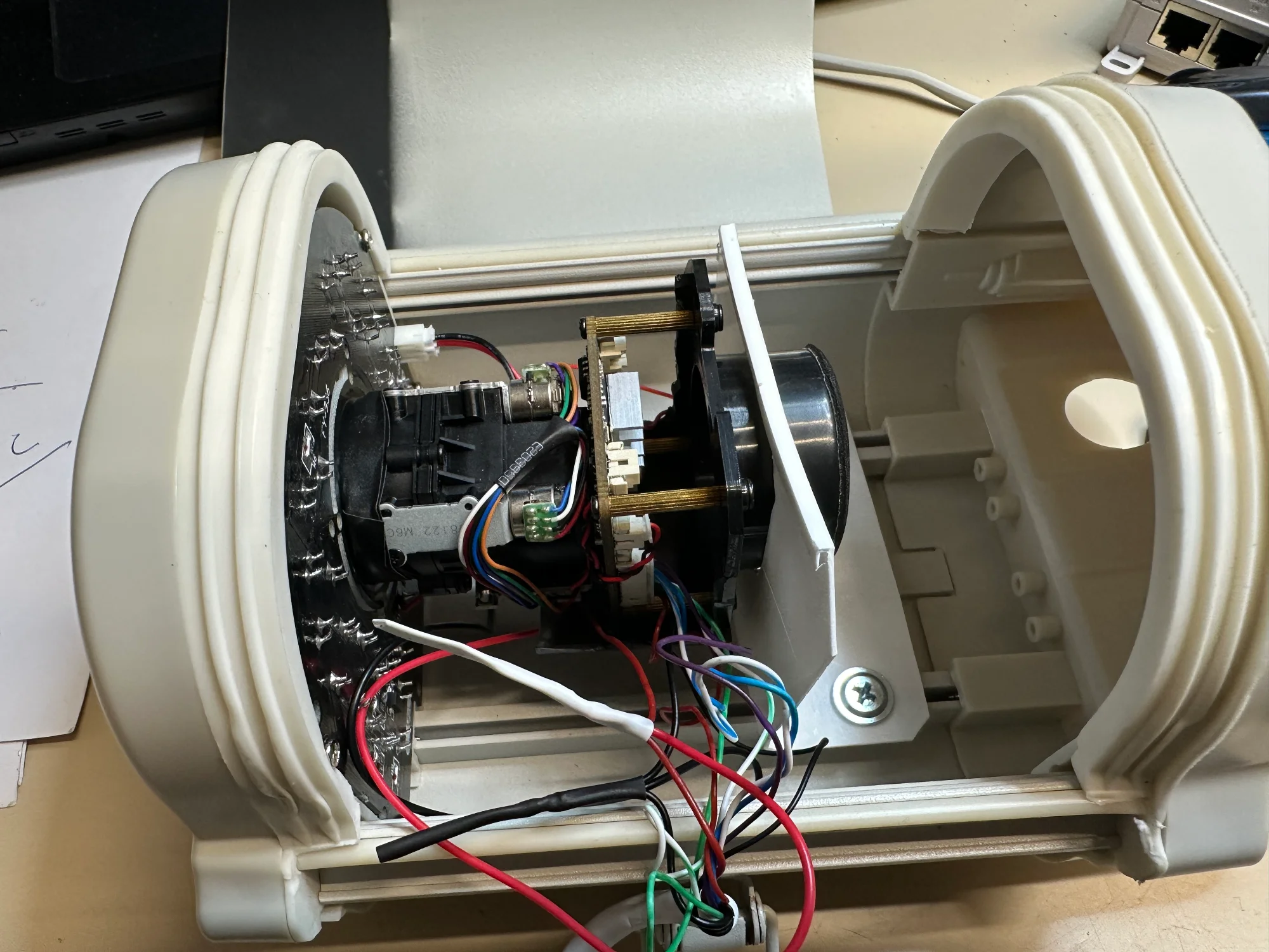

Moonika-tädin kameran koppa on erinomainen yhden zoomilla varustetun kameramoduulin uudeksi asuinpaikaksi. IR-valaisinkin oli käypäinen ja kytkemällä se piuhalla moduulin CDS-napaan se toimi oikein hyvin. Teurastin samalla yhden toisen rikkinäisen kameran ja sen muoviosista plus pakastusrasiasta sain tehtyä kannakoinnin kameran takapäähän. Zoomiosa kävi juuri sopivasti etulasin putkeen. Laitoin vielä pari kierrosta sähköteippiä, niin kiinnityksestä tuli ihan jeti.
IR-valaistus toimii oikein hyvin ja sen teho riittää moduulin automaattitarkennukselle yölläkin.

Alkuperäinen kameramoduuli ei ollut oikein käyttökelpoinen. Kokeilin loggautua siihen sisään, mikä onnistuikin. Kuitenkin moduuli oli jostain vuodelta 2012, käyttöliittymässä kaikki pelkästään kiinaksi (ei tässä se varsinainen ongelma) ja toimiakseen kameran nettisivu olisi vaatinut jotain muinaisia muinaisselainten laajennoksia, jotka olisi vielä arvata ja löytää jostain, koska mistään ei ilmennyt, mikä laajennos puuttuuu. Pistin kameran lihoiksi. Siitä sai sekalaisia pikkuosia, joita voi kenties hyödyntää jossakin muussa frankensteinkamerassa.
Tässä zoomikamerassa ei ole itsessään PoE-piirilevyä, joten se tarvitsee erillisen PoE-splitterin. Sellainen mahtuu kätevästi tuonne kotelon perälle.
