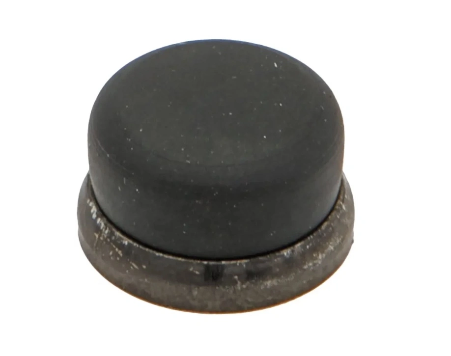

Onko se vipukytkin? Jos on niin Googlaa vipukytkimen kumisuoja.Ahaa, ja uusia kuminuppeja saa vissiin vain marmorilta? aika tiukassa nuo on, menee vaan rikki.
10€kipale. on ne arvokkaita.
VOIMANSIIRTOJÄRJESTELMÄ -> VAIHDEVIVUSTO
V35883700
PAINIKE
ei ollut semmoinenOnko se vipukytkin? Jos on niin Googlaa vipukytkimen kumisuoja.
Tuossa yksi malli https://www.jussinmaki.net/autosahk...MI9or7oruEgwMVL0lBAh01uwGWEAYYAyABEgI6QvD_BwE
Onhan noita nyt monenlaisia https://www.partco.fi/fi/saehkoemek...utumattomat-painokytkimet/7246-kyt-suo-3.htmlei ollut semmoinen

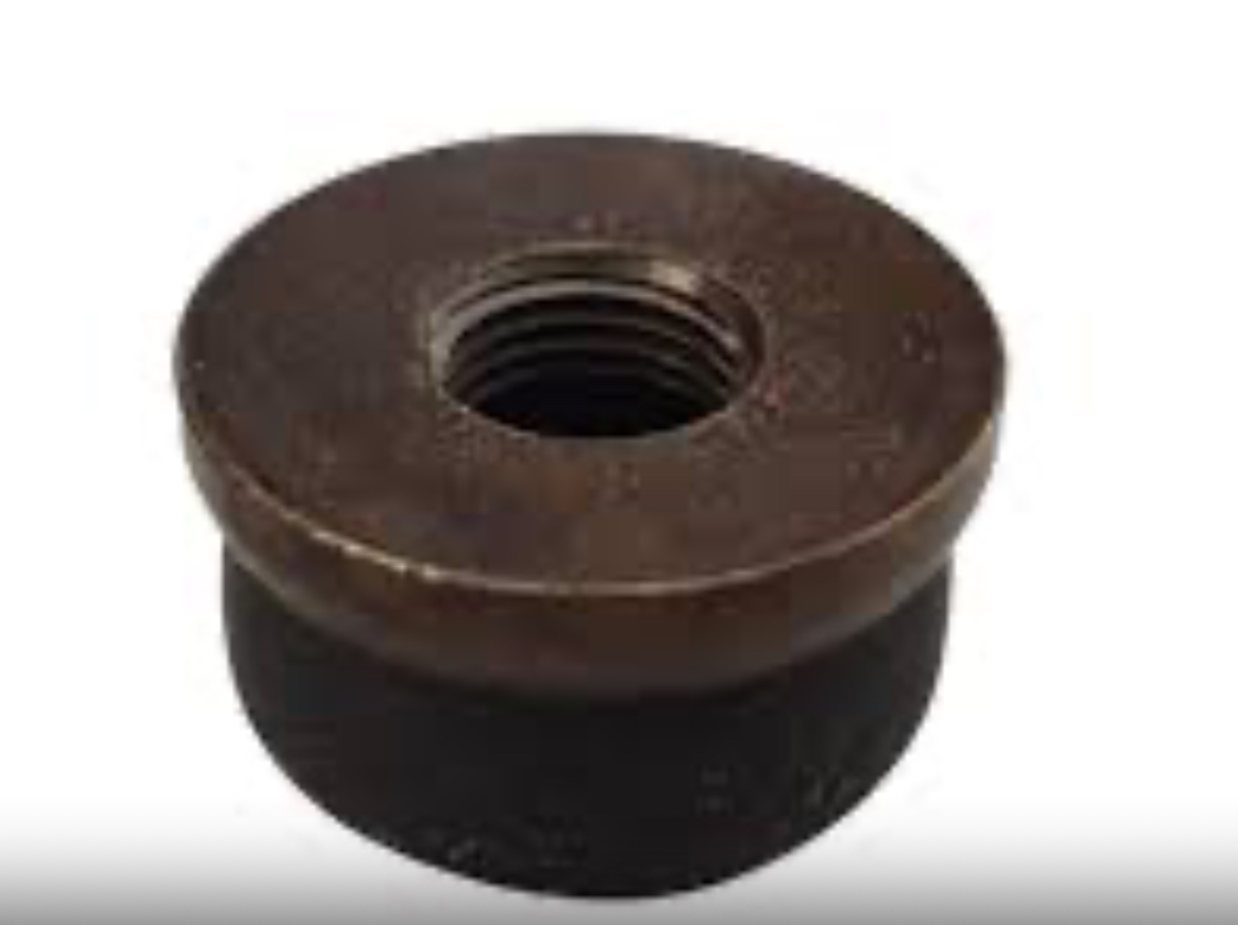

Tämä taitaa olla enemmän juuri tähän tarkoitukseen tehty osa kuin yleisosa: varaosanumero V35883700Onhan noita nyt monenlaisia https://www.partco.fi/fi/saehkoemek...utumattomat-painokytkimet/7246-kyt-suo-3.html
Meinaatko että nuo tehty vain ja ainoastaan Valtraa varten?Tämä taitaa olla enemmän juuri tähän tarkoitukseen tehty osa kuin yleisosa: varaosanumero V35883700
