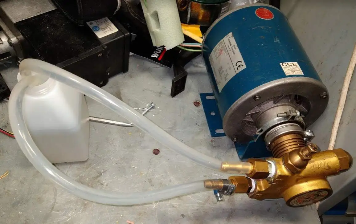

Ostin tässä taannoin briteistä siipipumpun. Tänään purin siitä ylimääräisiä kojotuksia pois. Peseskelin pumppua pumppaamalla läpi pesuainevettä. Herkistelin ja testasin paineensäätöventtiiliä.
Sehän mokoma pelaa ihan hyvin. :) Näyttää olleen joskus kolaollilla töissä.

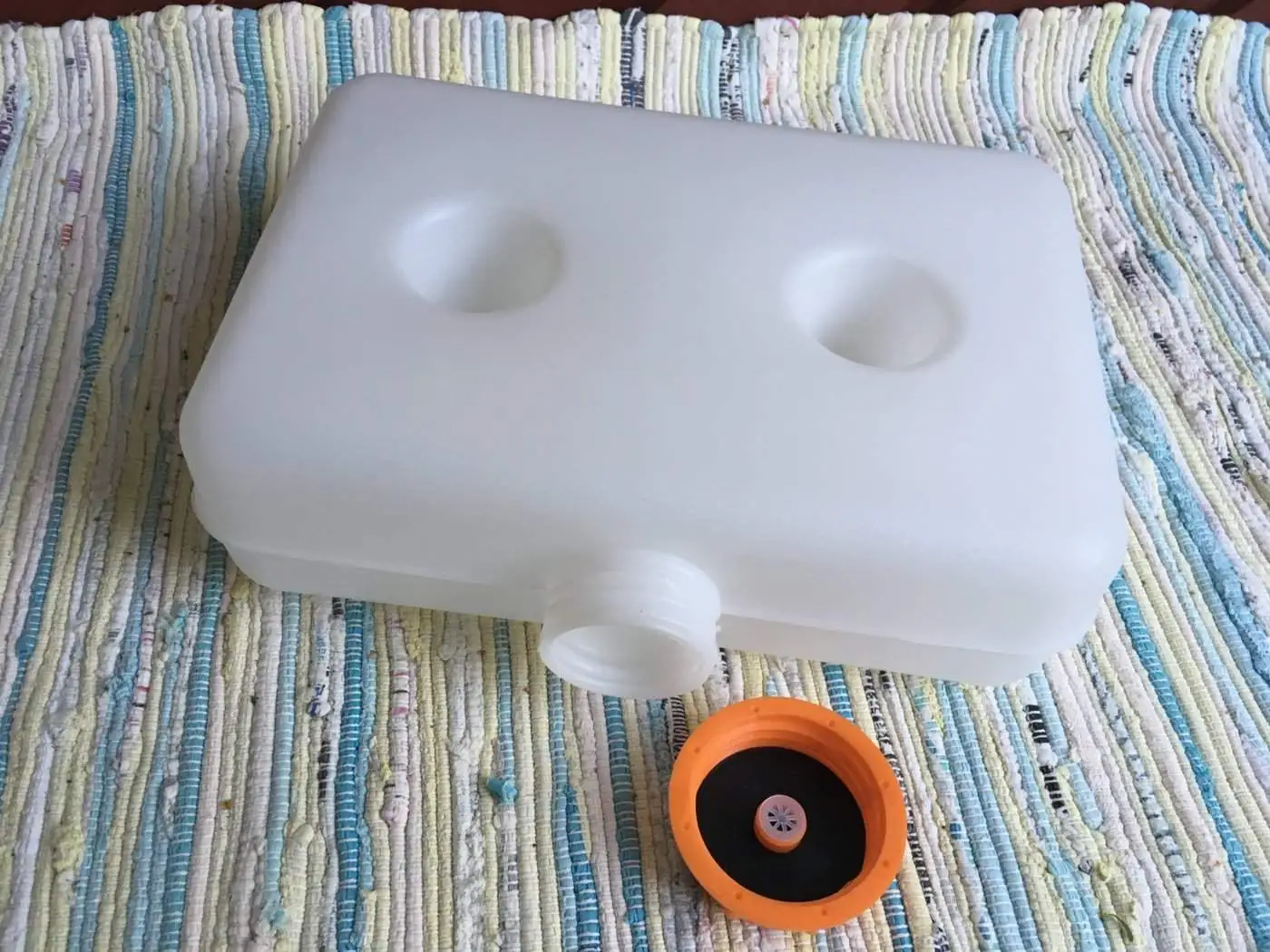

Nyt tuli kinukilta tämmöinen 4 litran säiliö. Löytyy yleisesti kauppanimellä webasto tank. Hintaa oli alun toista kymppiä. Löytyy kotimaastakin tuplahintaan plus postikulut.
Ihan kiva rönttö. Tukevan oloinen. Korkissa on venttiili, joka laskee sisäänpäin, muttei ulos.

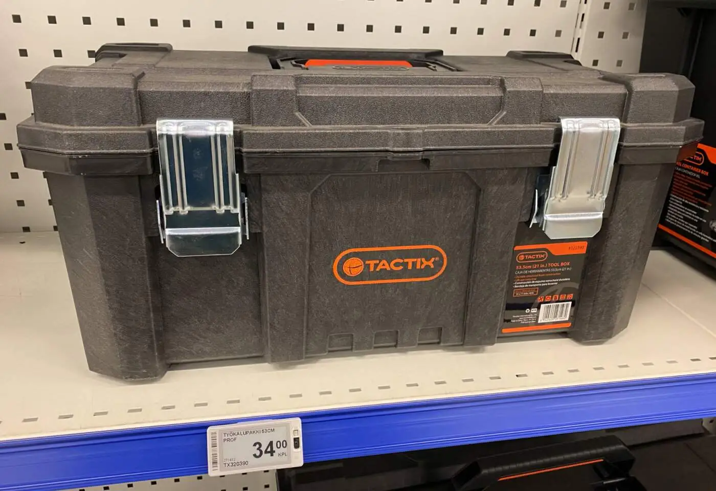

Jossakin netissä tuli vastaan muoviseen työkalupakkiin tehty jäähdytin. Aikani asiaa ajateltuani, ei se tuntunut enää aivan hullulta ajatukselta, edellyttäen että pakki olisi kunnollinen. Googlettelin sitten pakkeja, joissa ei olisi kannessa mitään rihvelilokeroita ja IKH:lta löytyi kuvan mukainen laatikko, jolle jäi hintaa 30€. Tuo oli varsin tukeva, muovissa on jotain täyteainemoskaa seassa, joten se ei pahemmin joustele.

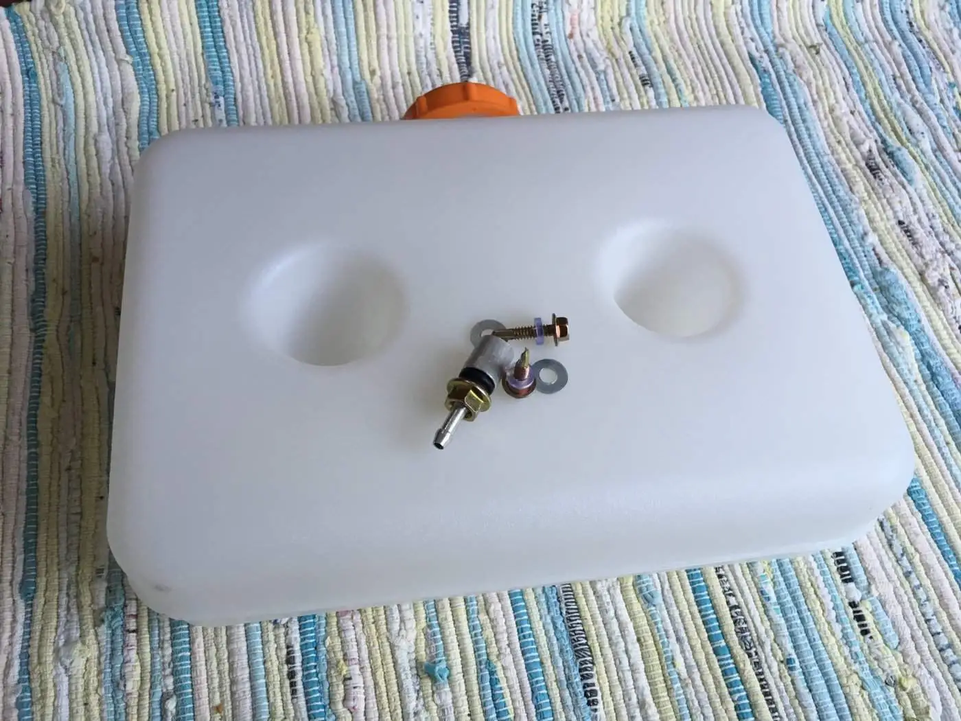

Mistähän noita tommosia jälkiasenteisia lähtöjä löytyisi? Ebay kauppiaan hakusanaa en keksi sitte millään. Voisi olla peräti vähä isompiakin, tuommosen lähdön viikko sitte asetelin ja tuntu oikein pätevältä, webaston tankkiin.
