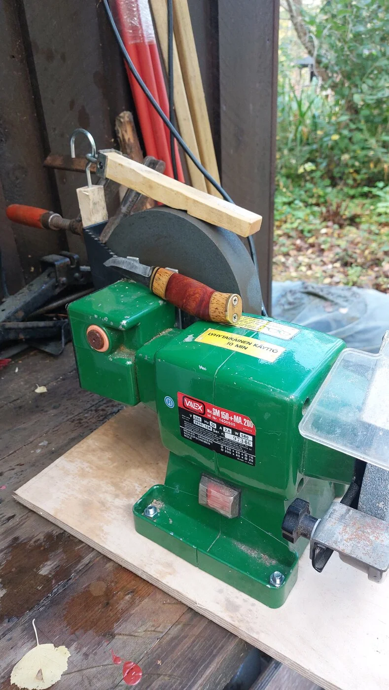

Nykersin tommosen teränpitimen sähötahkoon. Ei tuo varsinainen Tormekki ole mutta ajaa saman asian. Kivi on suht hyvä ja puukoista tuli tapeeks teräviä että saa makkarapaketin auki.

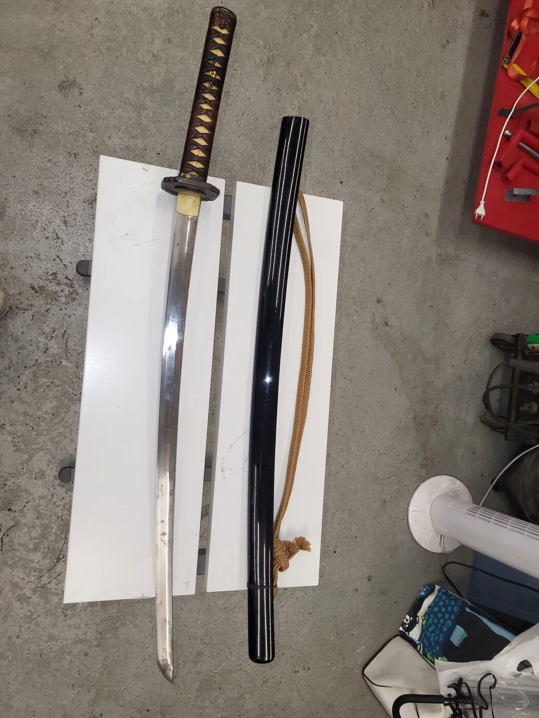

No jos sattuu isompi tavallista joulukinkku, tuolla sen ehkä saa pienittyä.
No oikeasti koriste ja mun teroitus ja teränkunnostus opettelun aihio.
