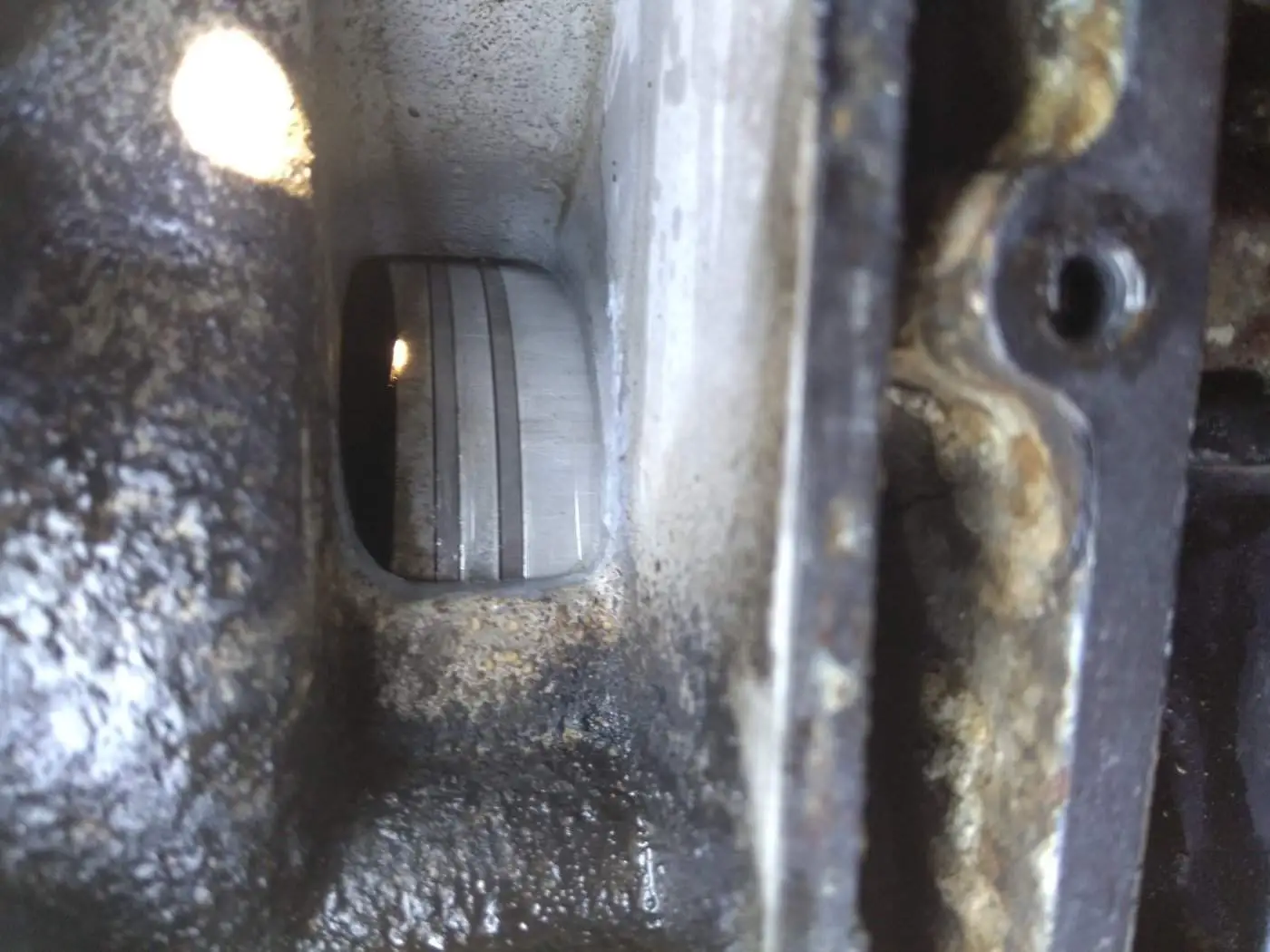

Pari kertaa viikon aikana vetässä terhiä ohimennen ja laakista käymään. Se männänrengas jäi kaivelemaan, että jos se on tuosta kohtaa poikki, konerikko olisi pitänyt jo tulla. Uudestaan termarin kansi irti ja piikillä koitin rengasta, selvä pykälä, poikki on. Powerin pultit irti ja koitin irroitella rikistä. Sitten paremmassa valossa katsahdin renkaaseen, että olisko sittenkin pinta naarmu? Varovainen pyyhkäisy dremerillä ja naarmu hävis. Eli luottavaisin mielin veneeseen :)
Eipä noista kuvista saa mitään tolkkua, mutta ihan poikkinaiselta näytti.

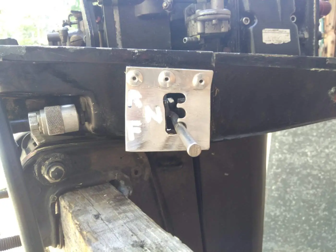

Pikakaasukahva tuli. Ja tässä yhteydessä tarkoittaa, että pikaisesti tehty. Ainoa osa, joka piti ostaa, oli 3/8" nivel kaasukahvaan.
