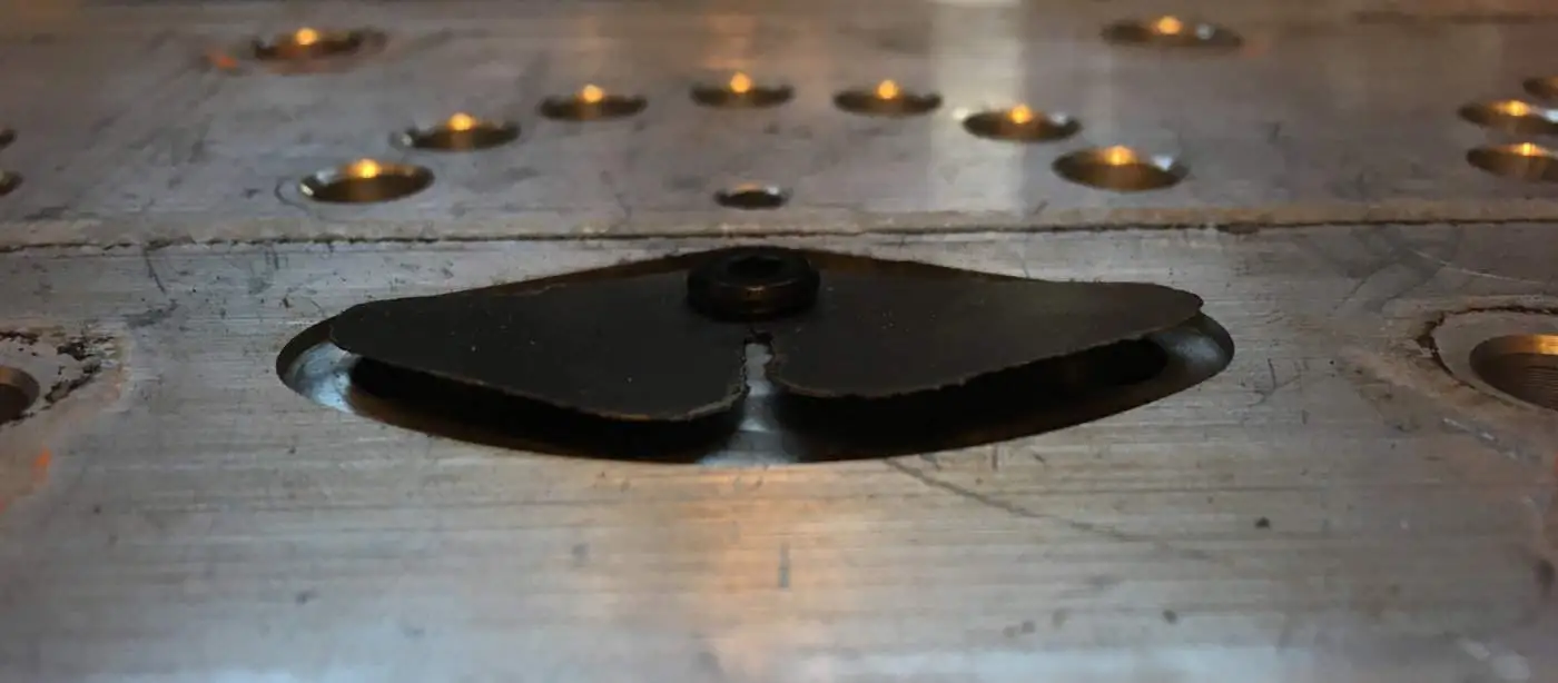

Nyt on tehty koeajo 11 kW moottorilla. Isomman moottorin vuoksi tuli vähän muutoksia runkoonkin ja akselikytkin vahvemmaksi. Kone lähtee hienosti käymään 25 A hitailla sulakkeilla.
Testi tapahtui samoin kuin ennenkin. Kuristetaan virtausta ja tarkkaillaan paine- ja virtamittareita. Testin tulos kuitenkin oli, että kun paineputki suljetaan täysin, nousee paine vain yhdeksään baariin ja moottori vie 18 A virtaa. Vielä syksyllä saatiin virta nousemaan 22 ampeeriin ja painemittarikin kävi 10 barissa asti. :Häh:
Syy löytyi kannen irrotuksen jälkeen. Pakoventtiileitä täytyy vielä kehittää.
Näytä liitetiedosto 40183
Tässä siis syy, miksi suuren puristusuhteen venttiilimekanismia on vaikea tehdä.

Puristussuhde laski pääasiassa siksi, että jouduin käyttämään alkuperäistä kannentiivistettä. Alkuperäinen 1/60 on laskettu pelkästään venttiilien syvennysten tilavuudesta. Lisäksi alkuperäinen lasku ei ottanut huomioon pientä syvennystä männän laessa.

Jätesäkin täyttymiseen kuluvaa aikaa mittaamalla näyttää tuotto ilman vastapainetta ja vanhoilla imuventtiileillä olevan hyvin lähellä teoreettista maksimia. Sylinterin täytös on siis ilmeisen hyvä. Imuventtiilien vaikutus täytökseen jäi vähän hämärän peittoon, kun en huomannut tehdä samaa testiä ennen ventiilien vaihtoa takaisin vanhoihin :facepalm:
Kuuden baarin vastapaineella tuotto taas jää johonkin 600 ja 700 litran väliin. Odotetusti vastapainetuotto on alempi, mutta laskelmien mukaan sitä piti kuitenkin yli kuutio tulla. Huomasin jo aiemmin tehneeni virheen puristussuhdetta laskiessani. Se onkin vain n. 25 aiemmin laskemani 60 sijaan. En ole vielä tehnyt laskelmia, mutta mielestäni sen ei kuitenkaan pitäisi vaikuttaa tuottoon noin paljoa. Toinen mahdollinen tuottoon vaikuttava syy on se, ettei koneessa ole vielä jäähdytystä. Myös imuventtiilien tai jonkin muun paikan vuoto on epäilyksenalaisena. Todennäköisimmin syypää on näiden yhdistelmä.
Puristussuhteen dramaattinen lasku johtuu siitä, etten aiemmin ottanut huomioon männän laessa olevia venttiileitä varten tehtyjä upotuksia. Lisäksi jouduin aiemmista suunnitelmista poiketen käyttämään vakiota kannentiivistettä, sillä männät nousevatkin yläkuolokohdassa hiukan kansitason yläpuolelle.
Uskoisin, että tulos vielä paranee, kunhan konetta vähän hienosäädetään.

Muoks: Viimeisimmästä imuläppäranteesta ei taida olla kuvaa, mutta jos se on yhtä paksu kuin pakoläppä, niin silloin voi tulla ongelmia imupaineen kanssa. Tuossa Evinruden 3hp perämoottorissa tutustuin noihin läppäventtiileihin ja niissä läppämateriaali on todella ohutta. Niissäkin on tuo kaareva vaste liian taipumisen estämiseksi. 2t koneessa imu tulee kampikammion kautta, ja vaikea sanoa mikä paine kampikammion puolella enimmillään on mutta todennäköisesti ei kovin suuri (aukko sylinterin palotilaan on auki kampikammion puristusvaiheen aikana). Kompressorissa imuläpän pitää kestää väh. 10barin paine, joten se tulee todennäköisesti rajoittamaan vastapainetuottoa. Hieman makuasia, laskeeko tämän häviöihin, hukkalämpöä se ei kuitenkaan suuresti tuota. Puhallinkompressori alkaa vaikuttamaan hyvältä idealta, koska se ehkäisee todennnäköisesti tämän imuläppähäviön.
Imuventtiilit on Muistaakseni 0,25 mm paksua ja testien perusteella sylinterin täytös on ihan hyvä. Suurin tuottoa rajoittava tekijä oli vuoto. Ensimmäisen kannen kanssa tuntui että puolet ilmasta meni ihan väärään paikkaan. Uudempi alumiinista jyristty kansi vaikuttaa pitävän.

Tuossa Evinruden kaasuttimessa liuskan paksuus oli jotain 0.05-0.1mm. Paineesta vaikea sanoa, puristus max. 7-8bar, joten veikkaan 1-3bar. Miten saat mitattua täytöksen?
Laskin mitä tuoton pitäisi puristussuhteesta mitattuna olla ja oletin lopun eron todellisuuteen tulevan sylinterin täytöksestä.
