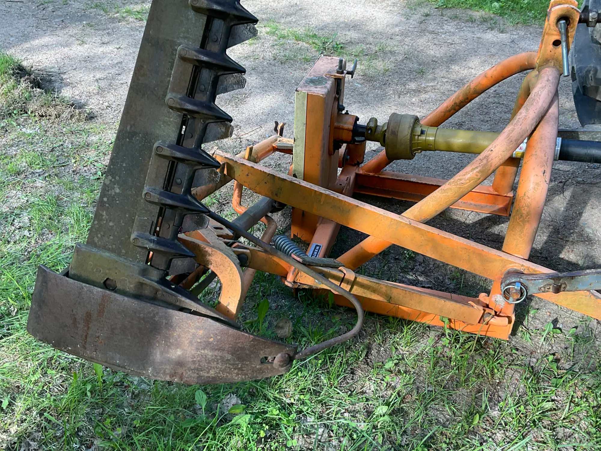

Sorminiittokone Wärtsilä PNA 6S
Ei kai se ny ihan kauheesti kuulukkaan heilua kun sulla on kuljetustukirauta rungon ja terän välissä kiinni.
Otappa se tuolta terän puolelta ruuvistaan auki ja koita sitten nitkutella sitä teräruotoo....
Alkoikos tarina niin että kevyt koe käyttö tehtii ja takaisin kuljetus asentoon.. Ei nyt oikein kuulosta että tuonperusteella jumiin ruostumisesta voisi olla kyse.
w
No kyllä, kun ei ole mitään muistikuvaa tuon takapuomin asennosta koekäytössä. Se on varmaa, että terät liikkui eli epäkesko pyöri vapaasti. Ei ollut rasvaa matkassa, niin pyöräytettiin vain. Nyt kuljetuksen jälkeen ramppa ottaa kiinni tukirakenteeseen, eikä epäkesko voi pyöriä ympäri, mutta liikkuu hyvin, mitä mahtuu.
Mystiikkaa on se, ettei se nyt liikahda millään voimalla milliäkään, kumpaankaan suuntaan, millään epäkeskon tai rampan asennolla.
En mallia tunne sen paremmin mutta minusta näyttää kuvissa että tuo terän "laukaisulaite" ei ole ihan nollilla ja kantaa nyt tuota takarunkoa.
Ja se jumipaikka tuolla vasemmalla puolella oleva pystytappi siinä nivelessä.
Porasin siihen niveleen pari reikää ja päivän liottelin sinne öljyä. Nyt sain ihan päällä hyppimällä vähitellen nitkutettua sen ala-asentoon.
No heti koeajolle ja pientä pajukkoa tienposkesta. Hyvin jaksoi sahata sormenpaksuista, mutta sitten alkoi hihna haiskahtaa ja lämpeni selvästi. Huomenna jotain kevyempää.
Eikös se tarkoitus ole, että hihna on vähän löysällä, että luistaa jos menee jukeliin terät.
Hieno peli on😅.
Joo kyllä se siitä sitten herkistyy. Meni mullakin muutama päivä liotukseen crc:llä ja sitten vielä kuitenkin piti tehdä se avoleikkaus, että sai rasvan ujutettua. Leikkausarpi (hitsisauma) on muistona.. Teillä päin ei varmaan enää lupiineita kasva, kun saat ison remmin päälle.
