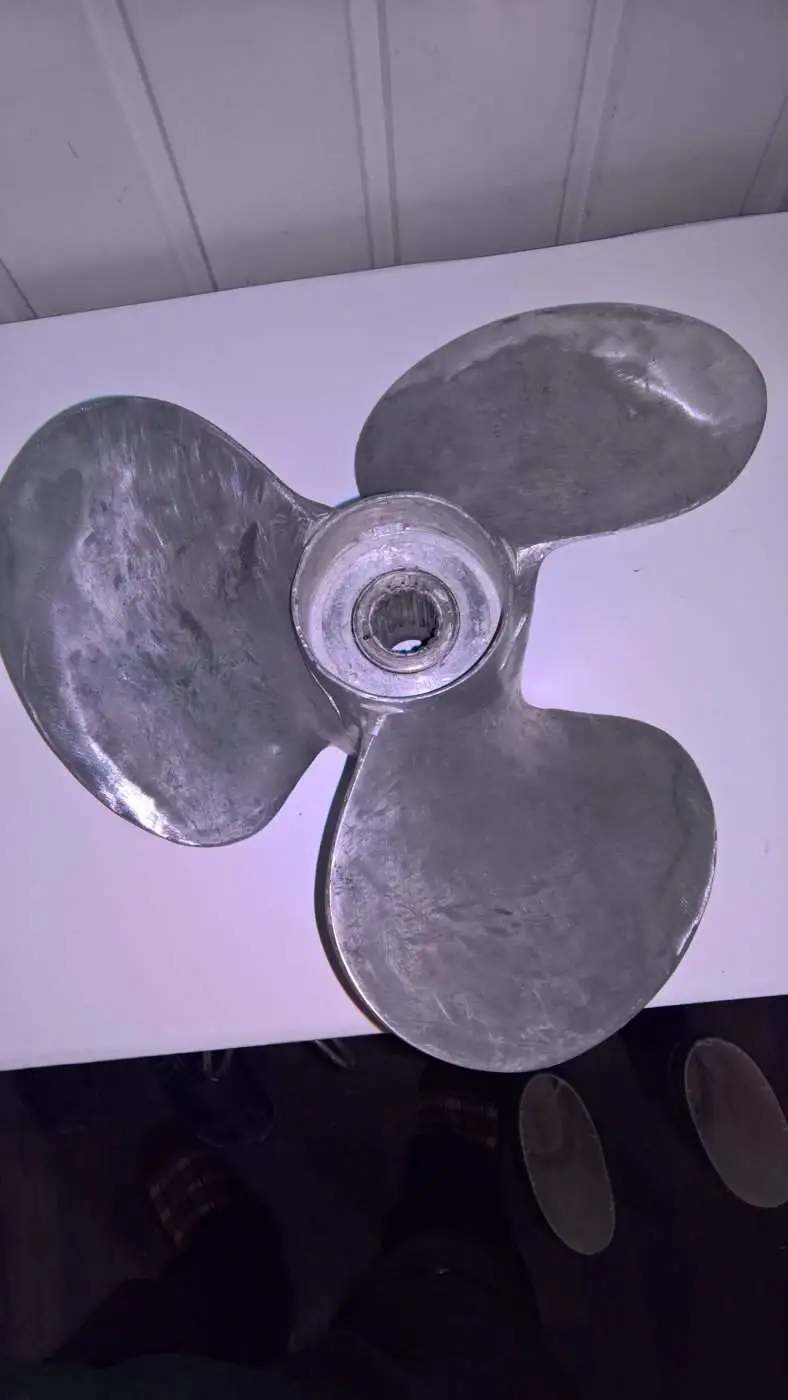

JiiPeelle toivotan kärsivällisyyttä ja jos sitä ei ole älä edes aloita projektia, rahaa palaa myöskin. Omassani moottori ja vetolaite purettiin, koneeseen laakerointi - sylinterien hoonaus ja rengastus. Vetolaitteeseen uudet tiivisteet murrosnivelen tukilaakerit / ristitapit uusi vetolevy + kaikki uudet tiivisteet sinkkianodit ja maalaus. Viimetalvena oli potkuri huollossa jossa loivennettiin lapakulmaa 0.5” ja tasapainotus, kuvassa propeli ennen maalausta
