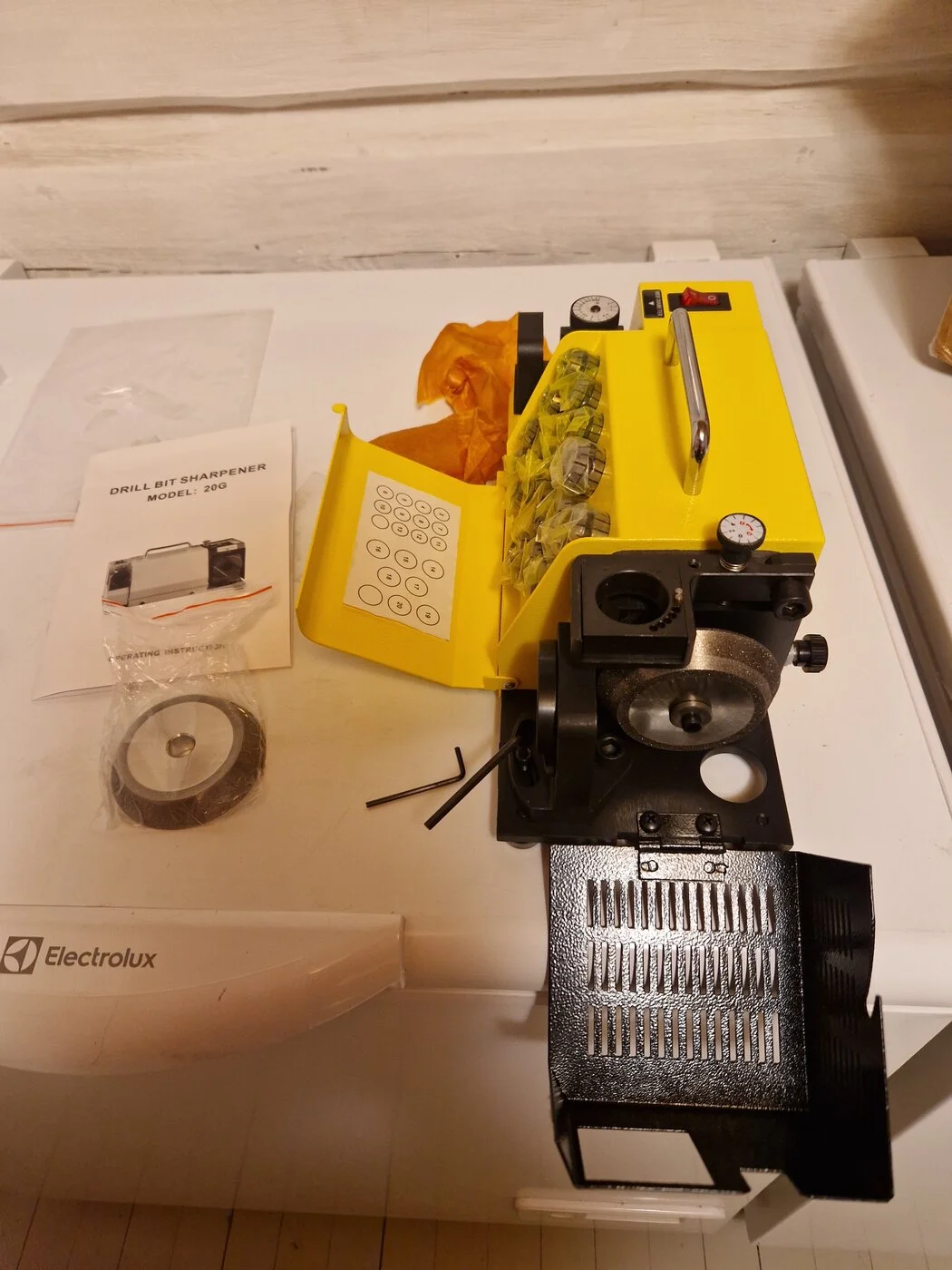

VeivarinPoranterotin ilmesty, tuli näköjään sekä timangi että CBN kivet, vaikka piti tulla pelkkä CBN. Voi sitten kovametalliporaa koittaa tuolla timangilla. Kuulemma joku oli tuolla CBN kivellä terottanu 800kpl HSS terää eikä siinä vielä huomannu mitään eroa uuteen. Uudet kivet maksaa aliexpressissä 55€/kpl sekä timu että CBN
Kivessä näyttää olevan sen verran leveydessä varaa että 25mm vielä menis ainakin 135° teroituskulmalla. Saattaa olla että värkkäänkin pidikkeen johon käypi vielä hiukan isompi terä, jos viitsin.

Laitoin tilaukseen jo tarvikkeet tuolle ylikokohommalle eli er32 istukan ja ylikokoholkkisarjan, jos siitä tulee toimiva niin saatan kaupustella niitä myöhemmin settinä muillekin halukkaille kyseisen koneen omistajille... Ainevahvuus jää alle 1,5 milliin tuossa ohjurireiässä 25mm terän jos haluaa saada siitä läpi sopimaan, on se vähän ohuen tuntuinen mutta ei kuormaakaan ole siinä paljoa.
Kysymysmerkki on sitte myös vielä että toimiiko tuo asetuslaite 25mm terän kanssa.

Aikoinaan piti hommata penkkihiomakone ja timanttilaikat saumurin terien terotukseen.Halvimmat mitä löysin riittävät,terät pienempiä kun pikkusormen kynsi.Kone kärkkäiseltä 30e,laikat aliexpress 10e/kpl.Euroopassa laikat 30-50e/kpl n.10cm halk.Olisi pitänyt euroopasta tilata,kiinan laikat epäkeskoja ja veiputtavat millin pari.Aika homma teipinpalasilla laittaa laikka suoraan,kestävät tässä käytössä vuosikausia.
