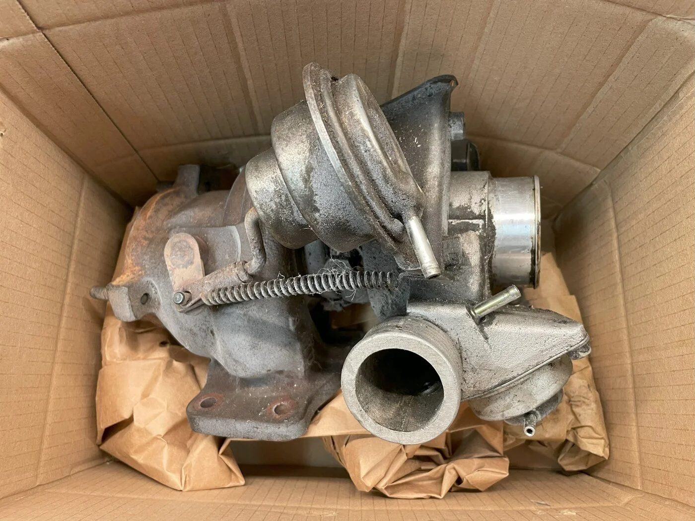

Hankin jonkun halvan turbonrämän testailuja varten. Tästä ei tule vielä mitään varsinaista voimakonetta. Kunhan saisi tuon edes jotenkin pyörimään omin voimin. Minulla on itse asiassa idea, josta en kehtaa edes kirjoittaa mitään ennen kuin olen kokeillut toimiiko se.
Jatkoin laskelmia. Ilman lämmitys 900 asteeseen voisi ehkä olla mahdollista. Se olisi jo aika kuumaa monelle materiaalille, mutta toisaalta painetasot ovat matalia joten paikat voisi ehkä kestää. Poistolämmön tehokkaalla kierrätyksellä ja 900 asteen lämpötilalla pääsisi teoriassa yli 45 % hyötysuhteeseen sähköntuotannossa. Tuo lukema tosin olettaa, että kaikki lämmönvaihtimet olisivat täydellisiä. Vastapainona kokonaishyötysuhde laskee, koska poistolämmöstä on jo otettu talteen suurin osa hyödynnettävissä olevasta energiasta.
