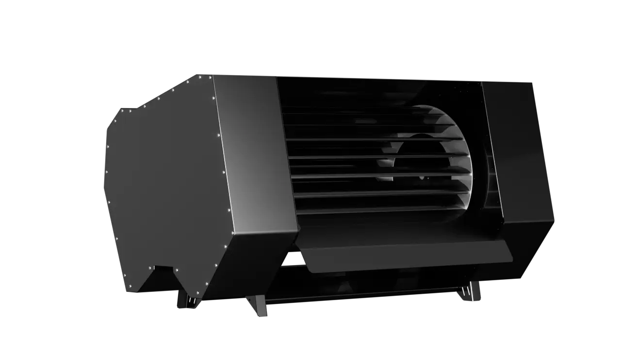

Katonharjalla on ympäristöään voimakkaampi ilmavirtaus, jonka hyödyntämiseen on kehitteillä täysin uuden tyyppinen tuuliturbiini.
Testausvaiheeseen edenneen mallin maksimituotto on viiden kilowatin luokkaa 13m pitkässä rakennuksessa, ja sen luvataan tuottavan sähköä jo hyvin pienillä tuulennopeuksilla.
:) Mielenkiintoinen laite koska sen pitäisi tuottaa jonkin verran sähköä lähes koko ajan.
Reippaalla tuulellahan ei tällä hetkellä ole ihmeemmin arvoa, mutta heikolla ja vaikeammin hyödynnettävällä on. Myöskin laajalle ajalle jakautuva tuotanto on helpommin hyödynnetävissä omaan käyttöön.

Eikös tuo ole periaatteessa Savoniusroottori vaakatasossa ja katon lape toimii jonkunlaisena ilmanohjaimena? Liekö miten äänekäs, vastaava tuuletin ainakin on?
On se kaiketi ihan Savoniusroottori kaikessa yksinkertaisuudessaan. Katonlapehan siitä poikkeuksellinen paikka että se nostaa vedon myös tyynellä, jos on lämpötilaeroja.

onko varma ettei toi ole auton sisätilalämmitin 40 vuoden takaa
Hyvin ainakin pyörii tuulessa traktorin lämppärin puhallin jossa molemmissa päissä tuollainen keskipakoispuhallin. Siipimalli voi olla ihan yks yhteen.
Tuulesta saatavan energian määrä riippuu roottorin pinta-alasta, tietenkin myös tuulen nopeudesta.
Eli tuolla katonharjalla täytyisi olla julmettu tuulennopeus, että tuosta pienestä pöntöstä saisi mainittavasti sähköä.
