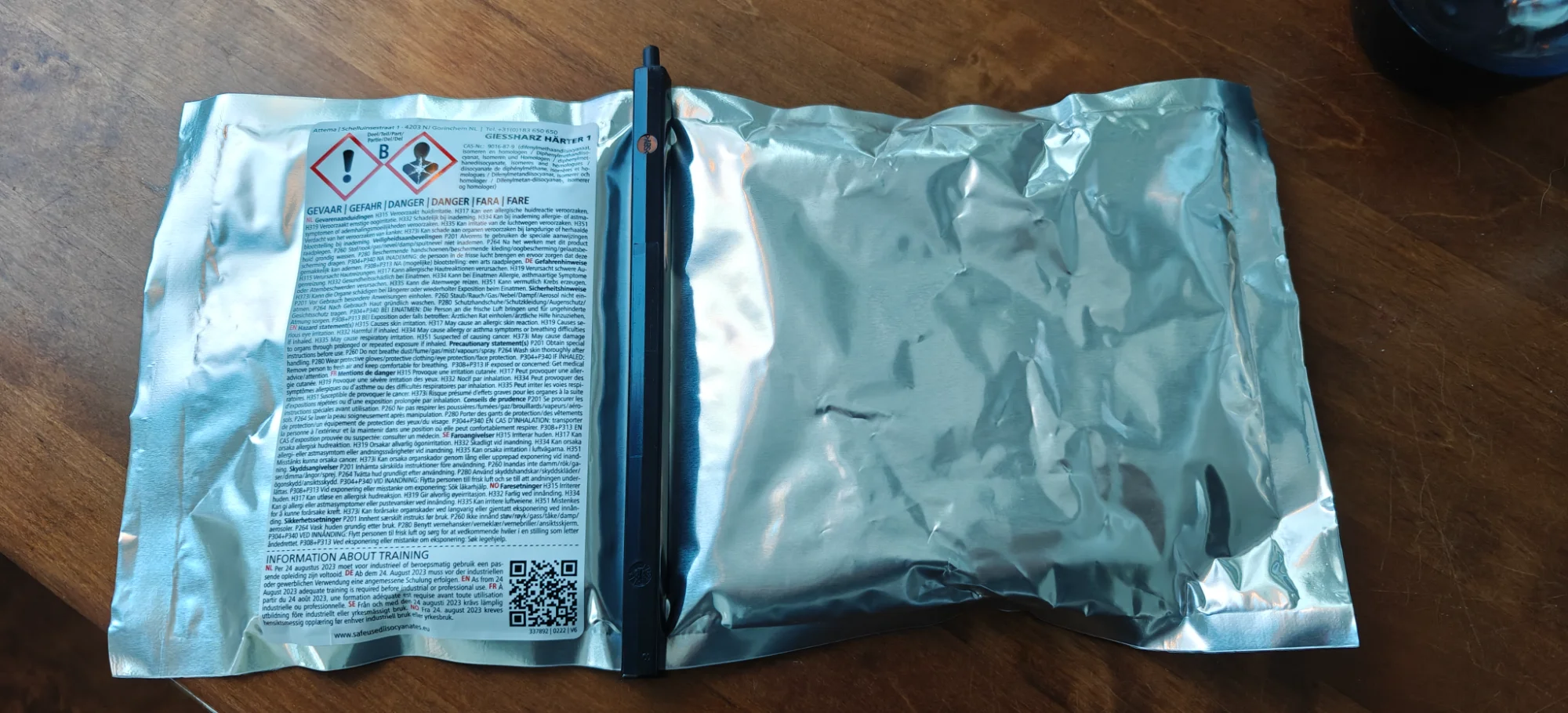

Hintalappuunkin saa lyödä taas satasen lisää kun kaupasta tarttui mukaan ankkurimassapötkö ja 50m mmj:tä.
Kustannuksilla ei näköjään ole mitään väliä kun aletaan tosissaan säästämään "autolämpötolpan" kanssa...
Kerroppas sit ilman paperia että mitä tälle tehdään 😁
Näytä liitetiedosto 160787
Arvasin...
Noh, revitään toiselta puolelta lanka pois= päästetään a ja b yhteen,
vaivataan sisältöä 4min sekaisin,
täytetään rasia mönjällä melkein piripintaan,
Odotellaan tunti ennen rasian veteen upotusta/kallistelua.
Niin ja asennuslämpötila 0 yläpuolella...
Kun edellämainittu oli tehty niin eikun tolppa pystyyn ja massa-ankkureilla kiinni..
