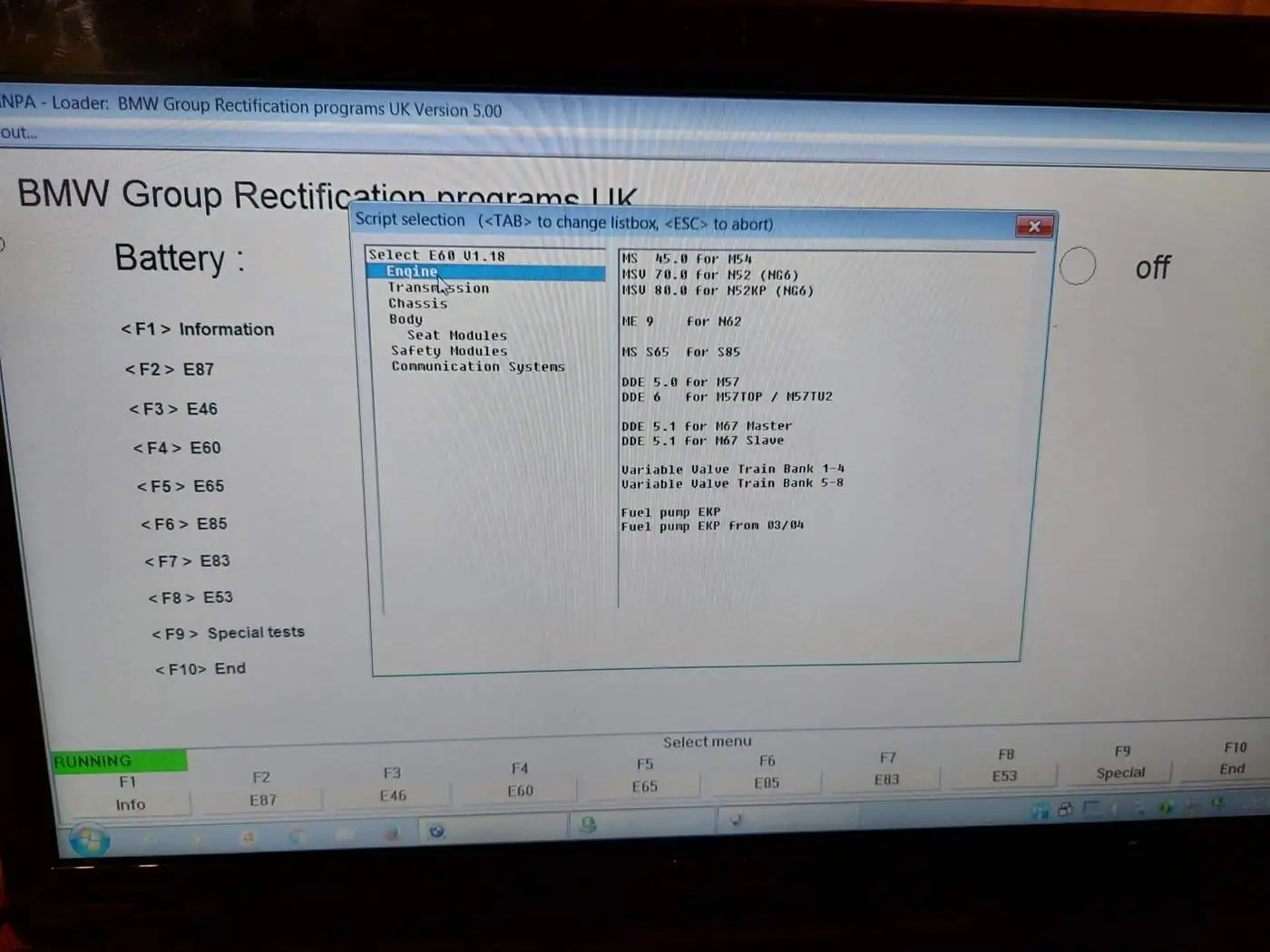

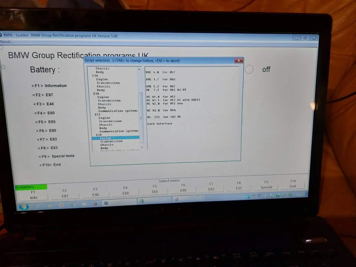

Onkos esim. BMW hen saatavana laitetta/ohjelmaa jolla voi lukea antureiden online tilat/tiedot? :Häh:
mulla on läppärillä INPA sillä saa vaikka ajonaikana dataa ruudulle...voi sillä tehä jotain säätöjäkin mutta en oo uskaltanu kokeilla (EVO)
Mitäköhän tommonen Inpa kustantaa ja onko se mallikohtainen vai ymmärtääkö kaikki bemarit?
parikymppiä oli cd iibeis ja usbikaapeli toiset parikymppiä.....tsekkaan vielä mitkä mallit tuossa on...
Onhan tuossa noita malleja.....esim. E60 ja E39 ecut näkyy tuossa:
Älä vaan kysy ohjelman asennusapua monta viikkoa sitä tein ja lopulta vahingossa onnistuin :D
