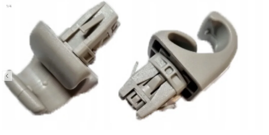

Onko hajua tollasesta aurinkolipan kiinnikkeestä? Yhteen suuntaan lähtee pois, mutta hajooko ne, vai voisiko olla toivoa saada takas, kun vaikuttais olevan kaksiosainen runko? On tiukassa. Tojoloorasta.
Näytä liitetiedosto 171661
Eikö tuossa jää toi ulompi osa kiinnityksestä sinne koriin?
Luulis lähtevän ehjänä. Muistais että missä mut jossain autossa oon tuommoisiin törmänny eikä ne ainakaan mitenkään rikkoontunu irrottaessa.

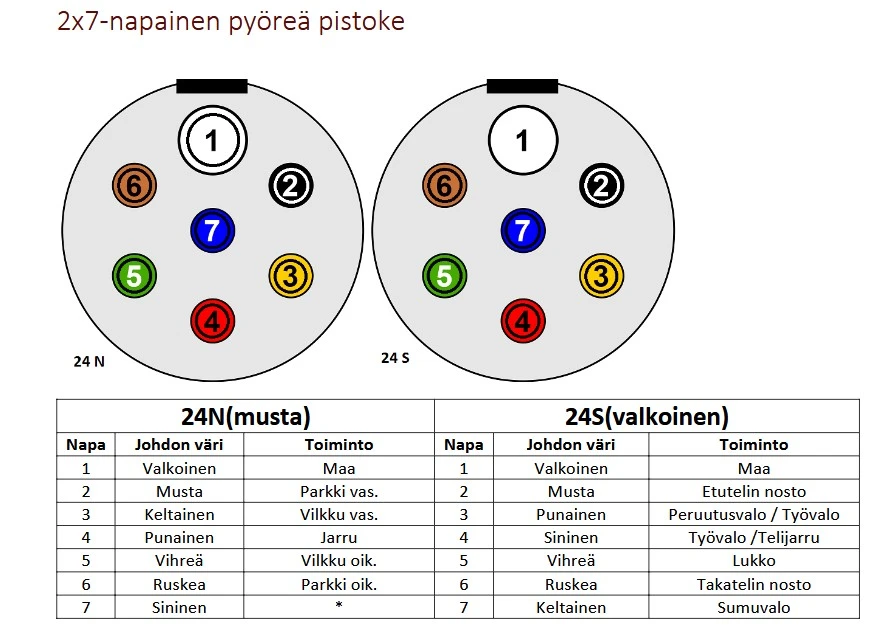

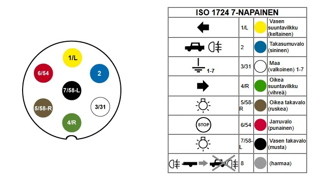

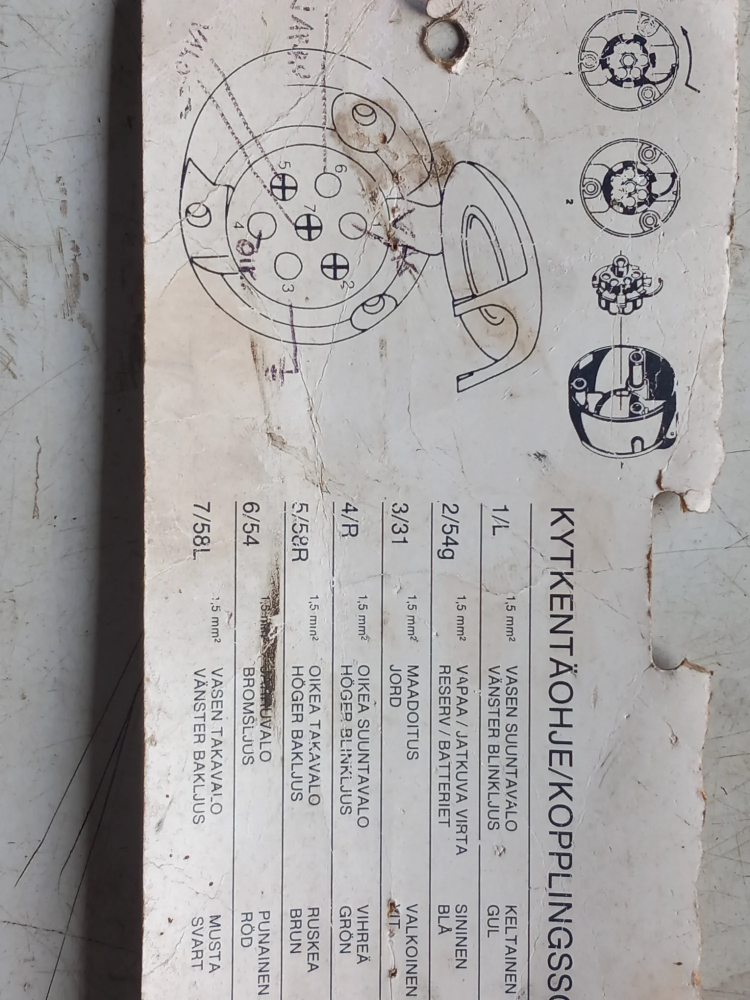

Tutkiskeltiin tässä toissa vkl perävaunupistokkeiden kytkentöjä. 7-napaisen.
Kattelin netistä, siellähän on ainakin kahta kytkentäohjetta väreineen.
Vissiin 1-7 numerot pitää jotenkin kutinsa, mut epäily jäi.
Mikähän oikeasti on oikea...
Onko kyseessä kuorma-auton, vai henkilöauton 7-napainen pistorasia? Johdotus on erilainen.
Vieläkin kummittelee tuo 7-napaisen kytkentä päässä niin paljon, ettei 13-napaista osaa testata tai kytkeä ilman lunttia.
Eikös 13 pinnisessä numerot / johdinvärit ole samat, kuin 7-pinnisessä pistokkeessa, siis tuohon nro 7 mään saakka.
Juu, mutta järjestys on luonnollisesti eri. Testatessa on nopein ja helpoin tökätä majohto hauenleualla maakoskettimeen ja mittajohdolla tökkiä koskettimiin valot läpi yksi kerrallan. Ei tarvii mitään testereitä. Samoin auton pistorasiasta tökkiä virtakynällä tai mielummin jollain 21 W lampulla, että on vähän kuormaa.
Niinpä. Joskus piti käyttää adaptereita.
Edellisen ajokin kanssa käytin vielä. Tämä nykyinen kun tuli niin sanoin asentamolle että oliskohan nyt aika päivittää nuo perävaunun töpselit.
Siihen kun muutettiin uutena ne 2x7 napaiset että voi vetää vanhoillakin vetureilla:facepalm:

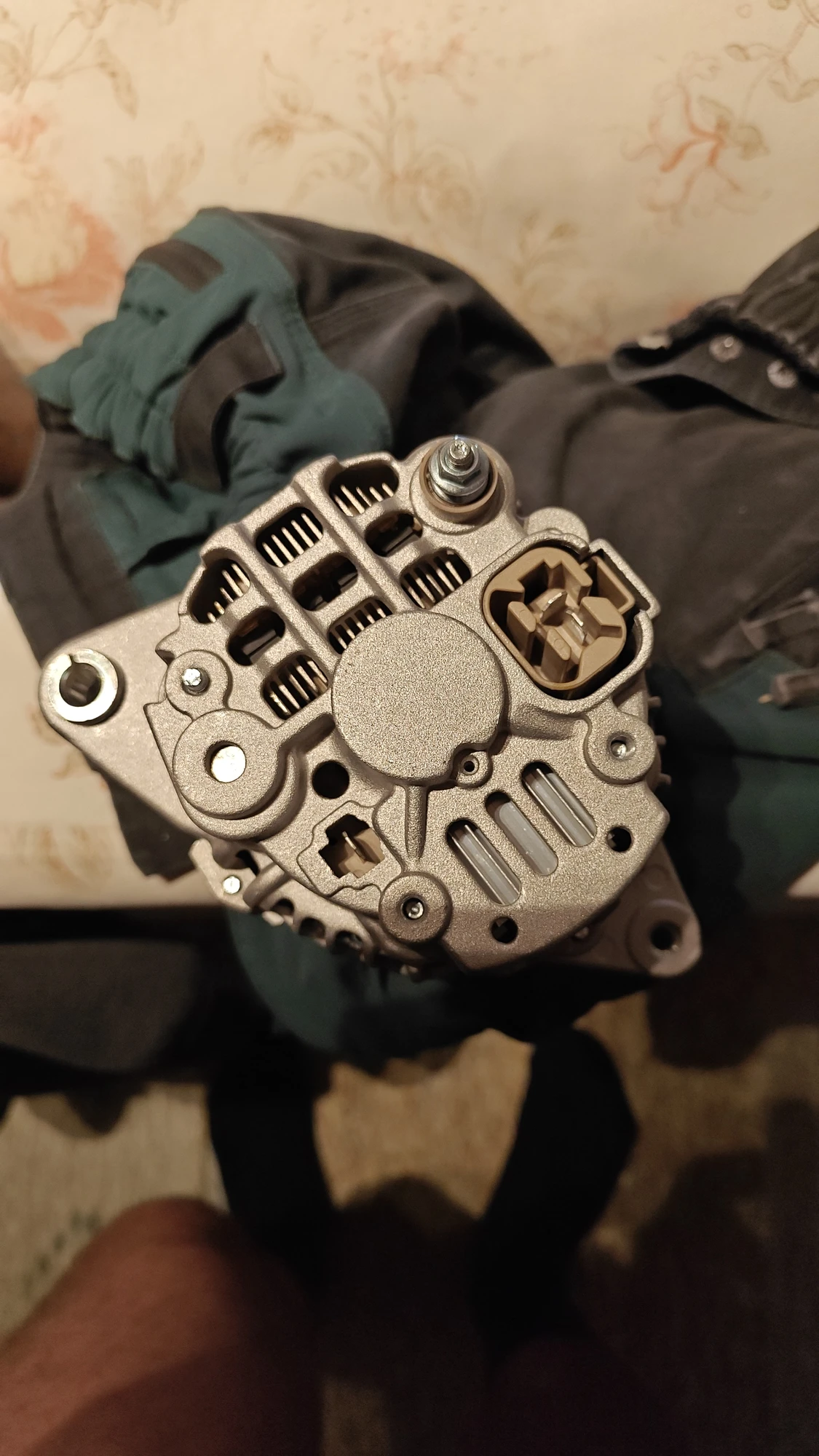

Kertokaapa nyt viisaammat miten erotan nuo kaksi liitintä kumpi on ig ja latausvalo? Yksinäinen on kierrosluku ja mutterillinen +.
Mikä liitintyyppi tuohon sopisi?

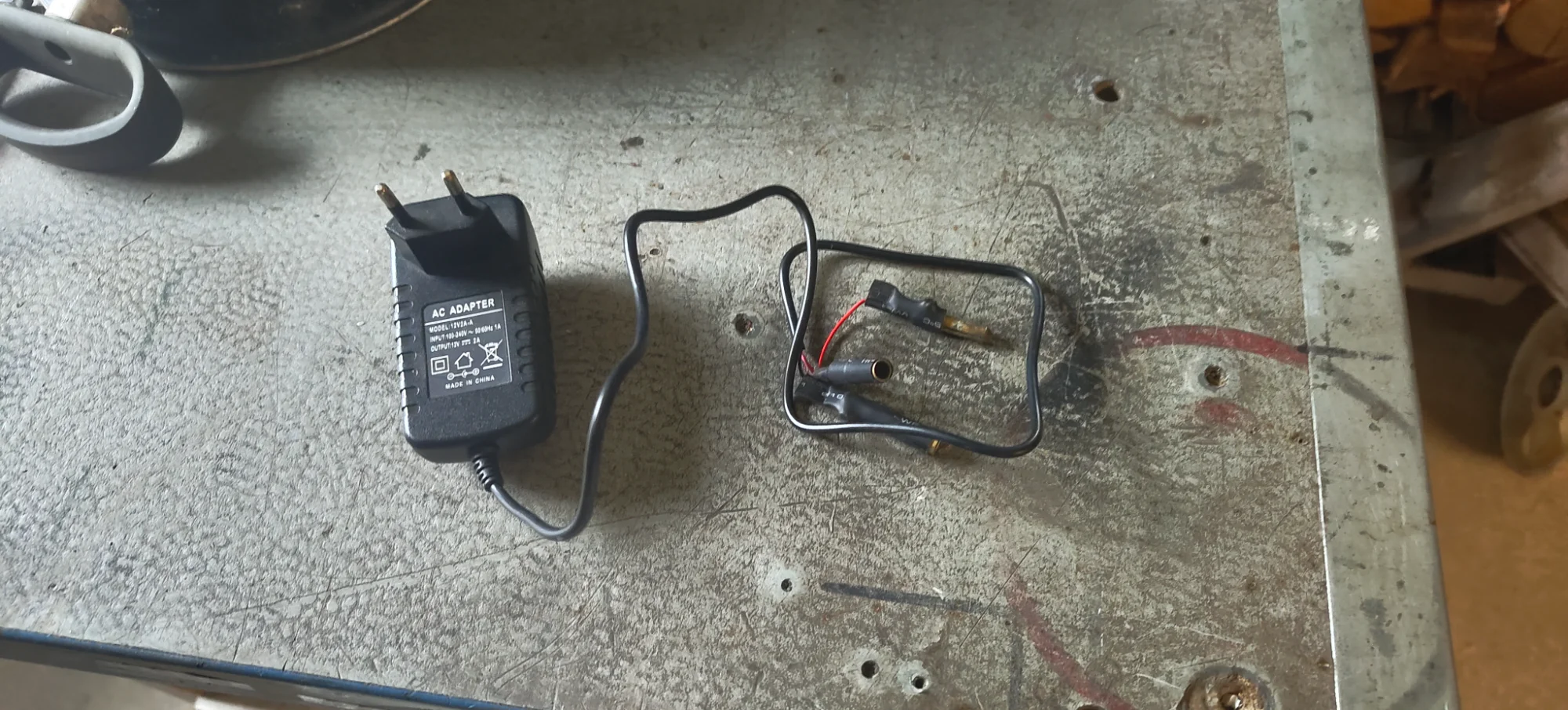

Mie tekaisin kärrivalotestaukseen tuommosen testerin. 2 ampeeria on vähän nirkonen jarruvaloille, vaan vilauttaa. Pitää vaihtaa joskus tanakampaan.
