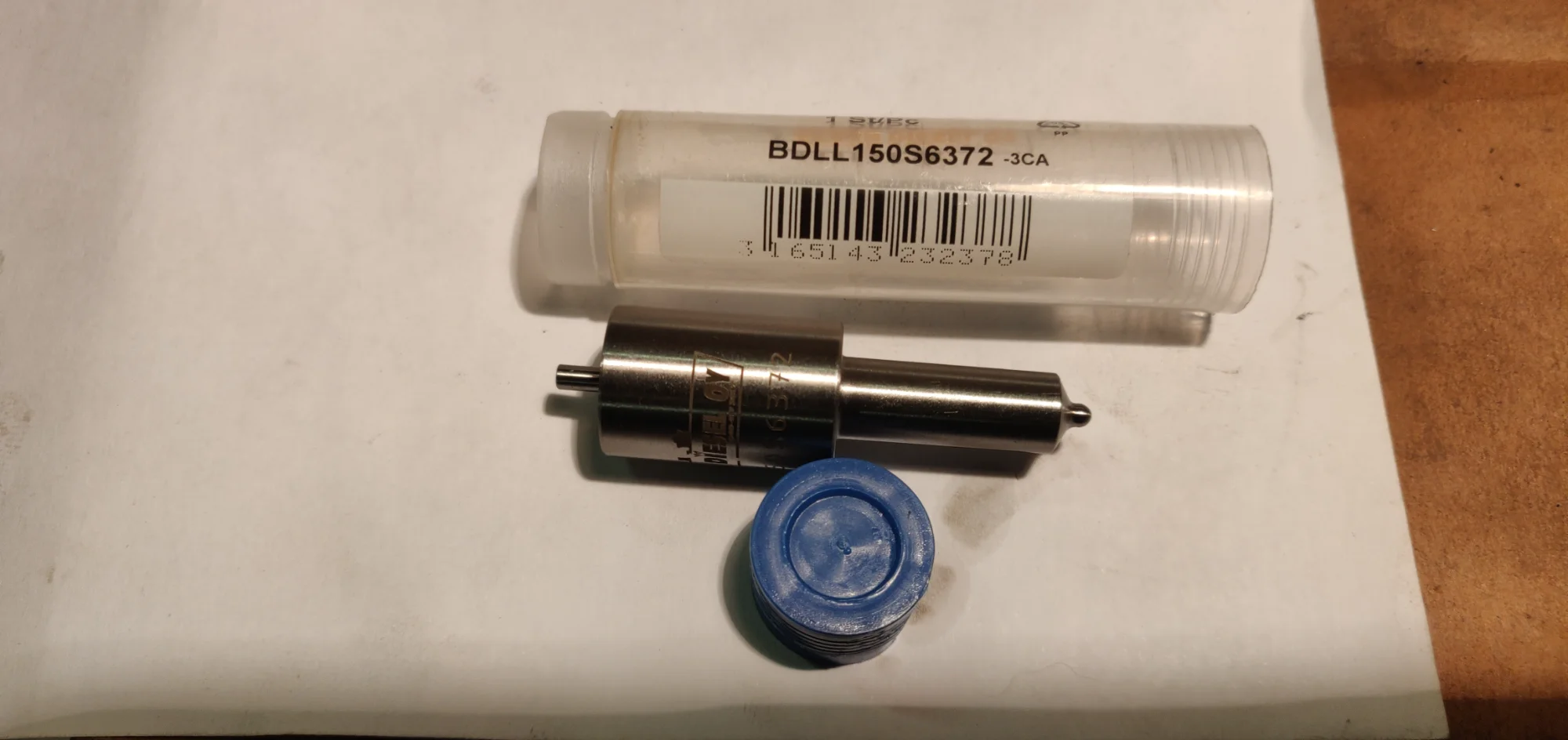

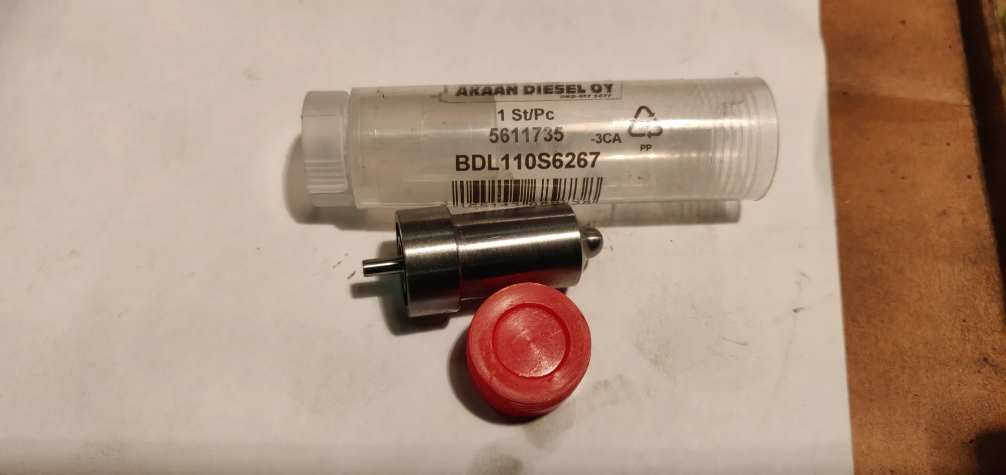

Kato että sumukulma on oikea, ainakin 6602, 6372 ja 6554 kärjet on 90° pielessä "normaaliin" nähden, kun se suutinrunko on kiinnikepulteiltaan poikittain kannessa, eikä pultit ole siis moottorin pituussuunnassa, kuten nuf/ley, valmet, DB, yms yleiset.
Nuo poikittain olevat on joissain perkinsseissä, esim mf 65 A4.203, ja jotkin AD3.152 koneet ainakin.
Taitaa olla jotkut apostoli paavalin aikaiset nenät, kun ei suutinrunko-sopivuuslitaltakaan löytynyt.
Eli tolla numerolla olevien valmistus lie lopetettu joskus -60-70 luvulla jo......
Perkins ei lie tehnyt moottorityyppiä D3.152, eikös se etukammiokone ollut A3.152 ja suoraruisku AD3.152 ?
Etukammiokoneessa on aivan erillaine suihku. Eli siis BDLL110S6267 kärkenä, ja suoraruiskussa esim sitten BDLL150S6372 ( 150*4*0.260 ).
Noihin tekoällin vastauksiin en luota, kun se tuntuu vastailevan mitä sattuu....
Ekakuva on A3.152 esikammiokoneeseen, ja toinen AD3.152 suoraruiskuun.
