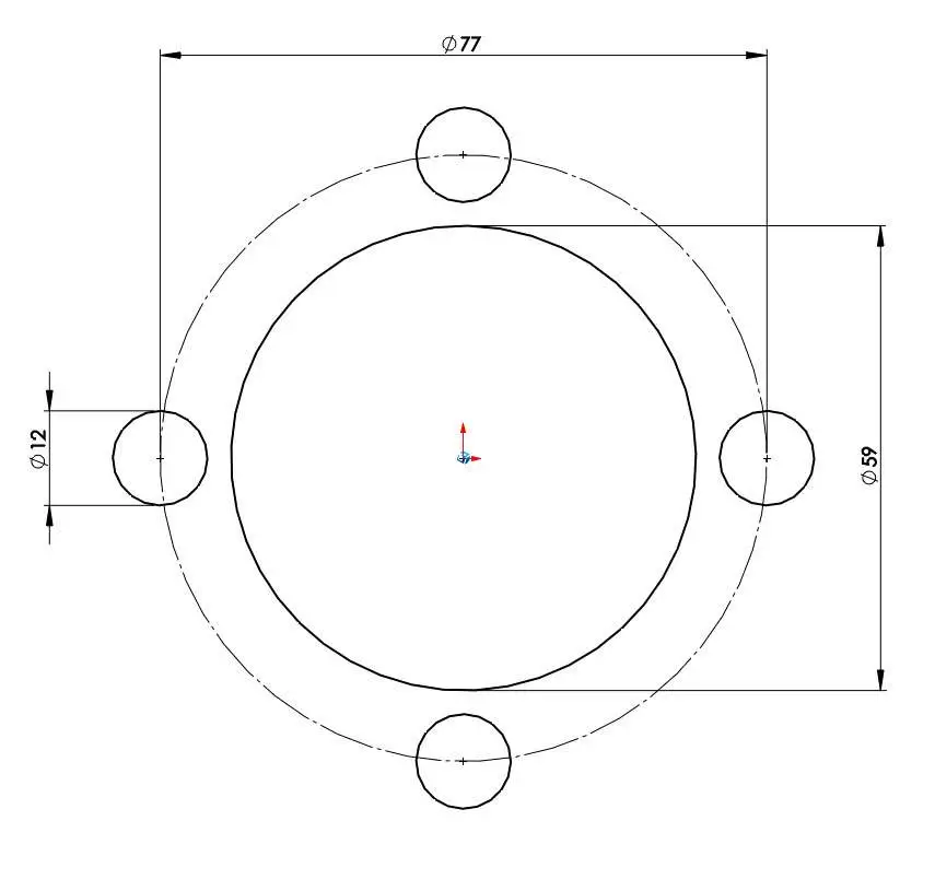

Ostetaan peräkärryn peltivanne:
- koko 12 tuumaa
- pulttijako 4 x 77 mm
- Keskireikä 59 mm

Oisko se pulttijako kuitenkin 4x108 ja tuo 77mm kahden vierekkäisen pultinreiän etäisyys. Eli joku vanhempi japanilainen esim. corolla ke10 tai ke20 (koska 12" vanne). 13-15" vanteita löytyy eurooppalaisistakin.
Pikkucorolla on 4x110 jaolla, vaikka jotkut sinne laittaakin väkisin Fordin 4x108 vanteita.
Vanhoissa peräkärryissä oli usein 4x108 jako. Jos kyseessä on vanha peräkärry, niin kannattaa suosiolla vaihtaa 13" pyörät alle. Löytyy renkaita ja vanteita helpommin.
Jossain tuolla varaston nurkilla hangen alla on 12” peräkärryn vanteet, mutta nimenomaan 4x108 jaolla.. keskireikää en muista että mikä olisi mutta 600 muulin vm.78 alkuperäiset ne on.. ettimään en ihan vähässä kummassa ala mut jollei kiire ole ja jako on sopiva ni saatan kinoksia potkiskella jossain välissä..
muistaakseni eivät vipattaneet vaan aika suorat olivat.. ja varmasti ruosteessa, enempi tai vähempi..
