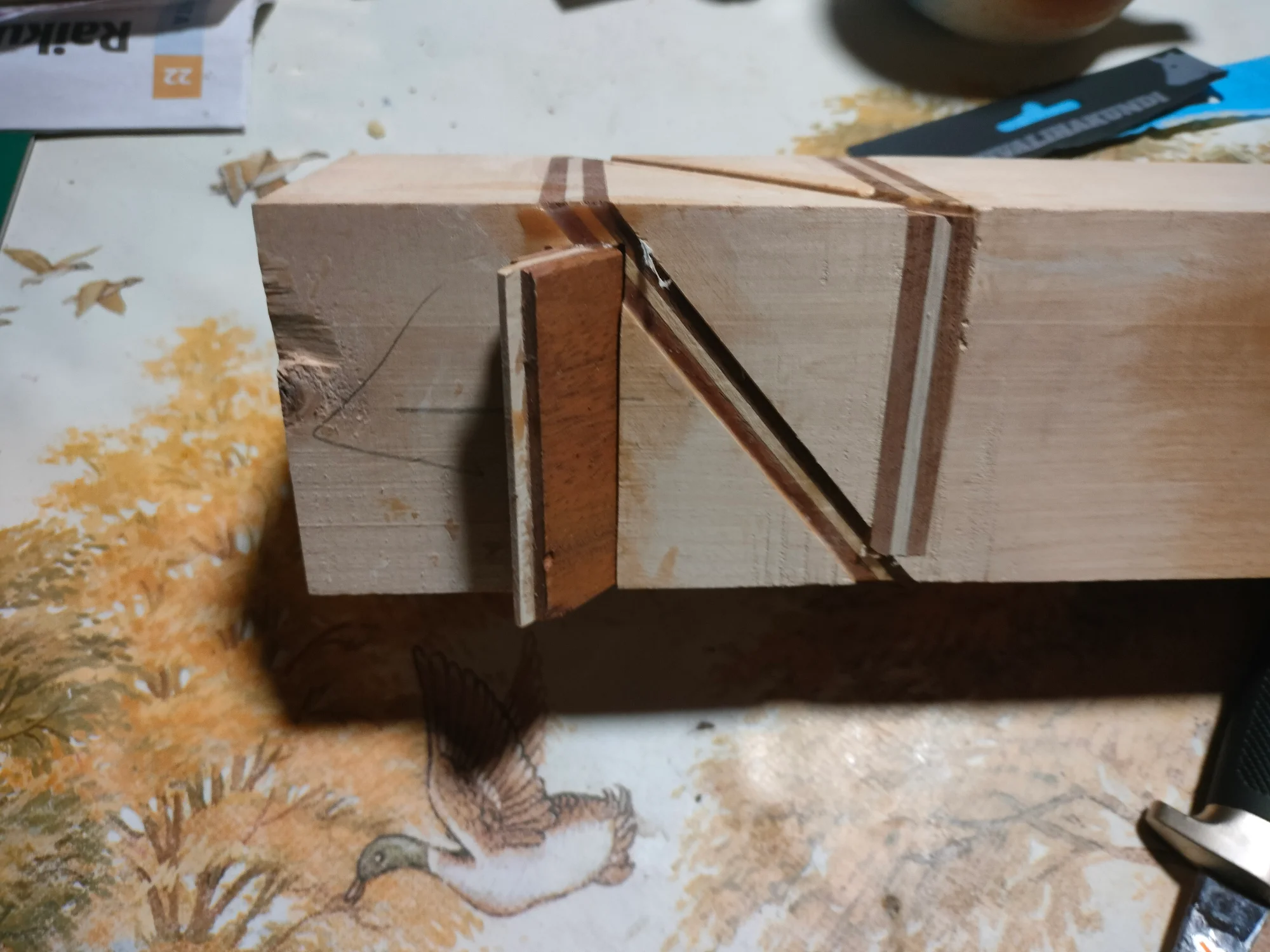

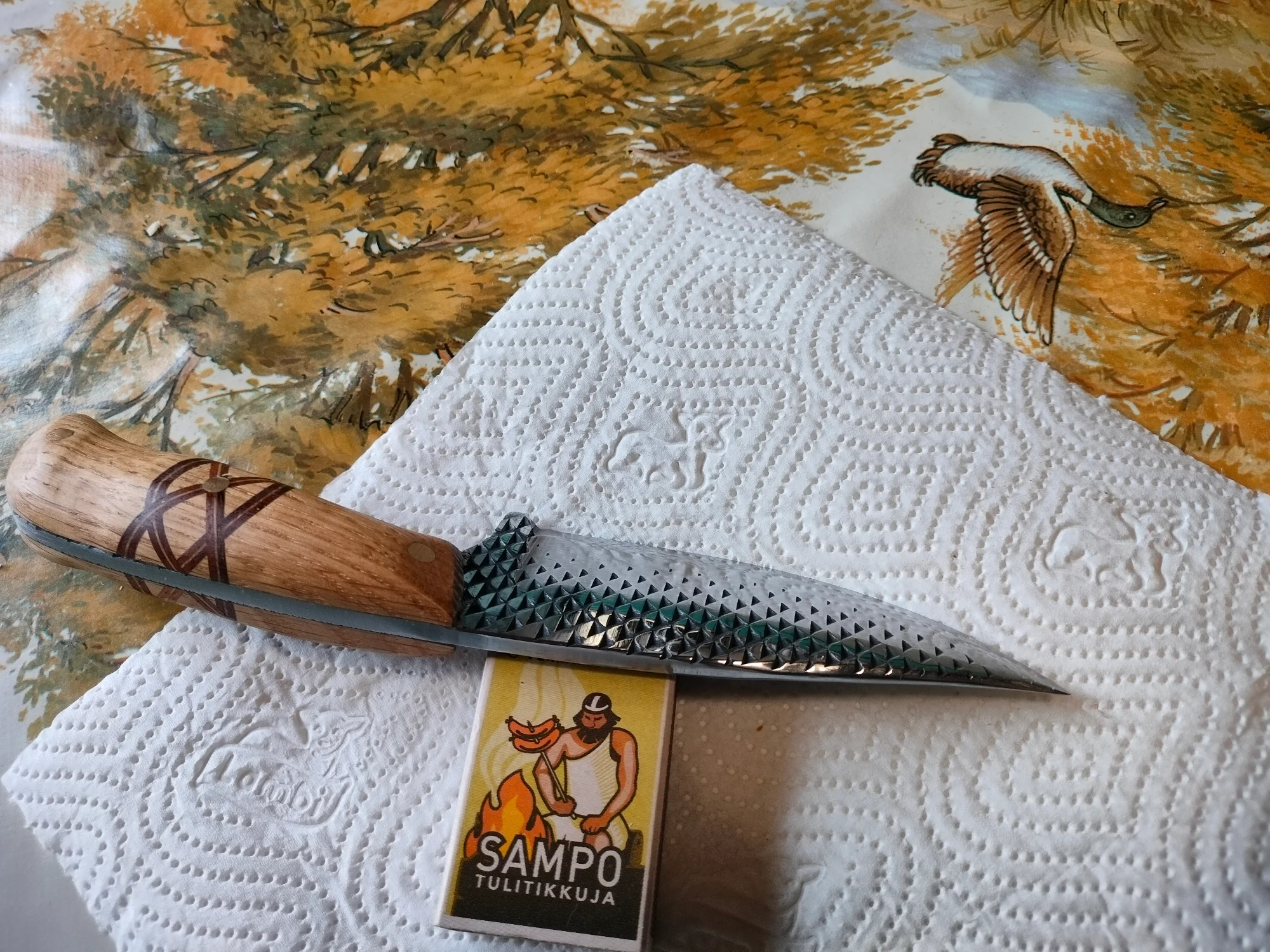

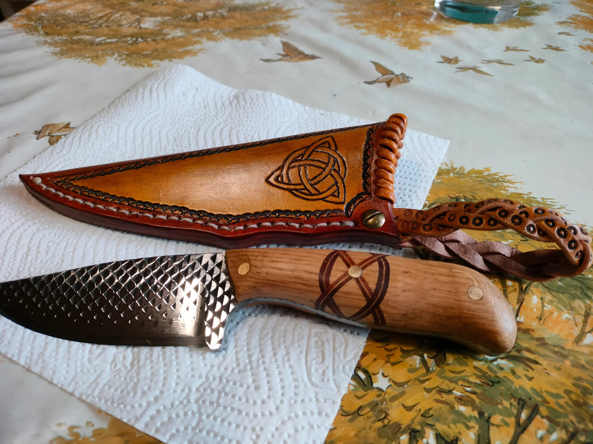

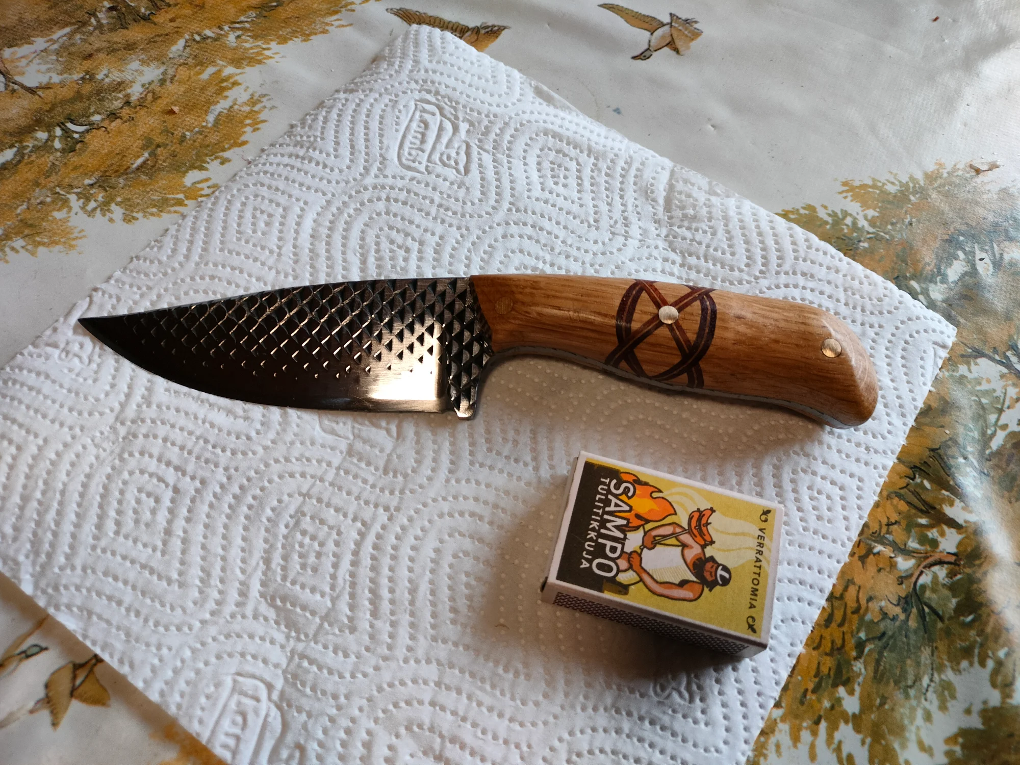

Miten teit kahvan koristelun? On näyttävä puukko
Ensin liimasin 2mm punatammipäreen+1mm valkotappipäreen + 2 punat päreen yhteen. Tästä tulee kuvio-osa.
Sitten nelikulmanen aihiokalikka, tuossa oli 35mm kanttiinsa, pituutta saa olla reilusti.
Aihiokalikka esim 40 ast kulmassa poikki. Väliin liimataan pätkä tuosta ennen tehdystä pärerivasta.
Jahka liima on kuivunut sahataan seuraavasta kantista aihio poikki ja taas liimataan.
Tämä tehdään kaikille neljälle kantille.
Kahva tulisi hioa mahdollisimman pyöreäksi tuosta kuvion kohdilta ettei kuvio jää kulmikkaaksi.
Kuvassa yksi pippurimyllyn aihio ennen sorvausta, kuvio pyöristyy kun muoto saadaan jotakuinkin pyöreäksi.

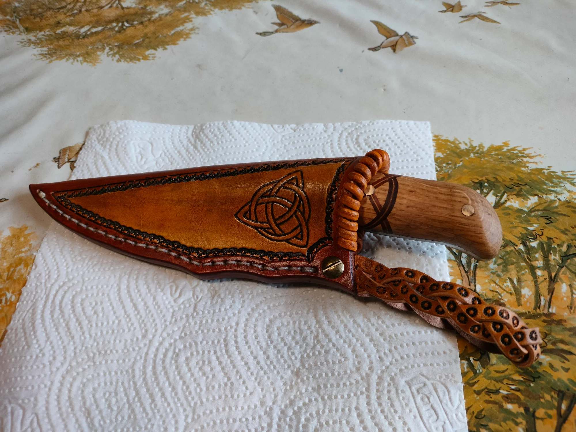

Tuppeen tuli vielä tasku tuluspuikolle.
Enpä tiiä pitäskös tuo lähettää metsästys/kalastus lehden puukkokilpailuun.
Todennäköisesti erottuisi ainakin valtavirrasta.
