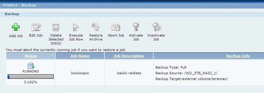

Nyt on menossa kopio ulkoiselle levylle. Ei uskalla ruveta puolta raidista hävittämään, ennen kuin on koko höskästä kopio. Onneksi se näyttää onnistuvan:

EDIT: Kävin kurkkimassa, mitä ilmestyy tuonne varmuuskopiolevylle. Ei ole järin selväkielistä sielläkään. Backup näyttää tuottavan jotakin dar-tiedostoja, joita tietty voi palauttaa vain restore-toiminnolla.
