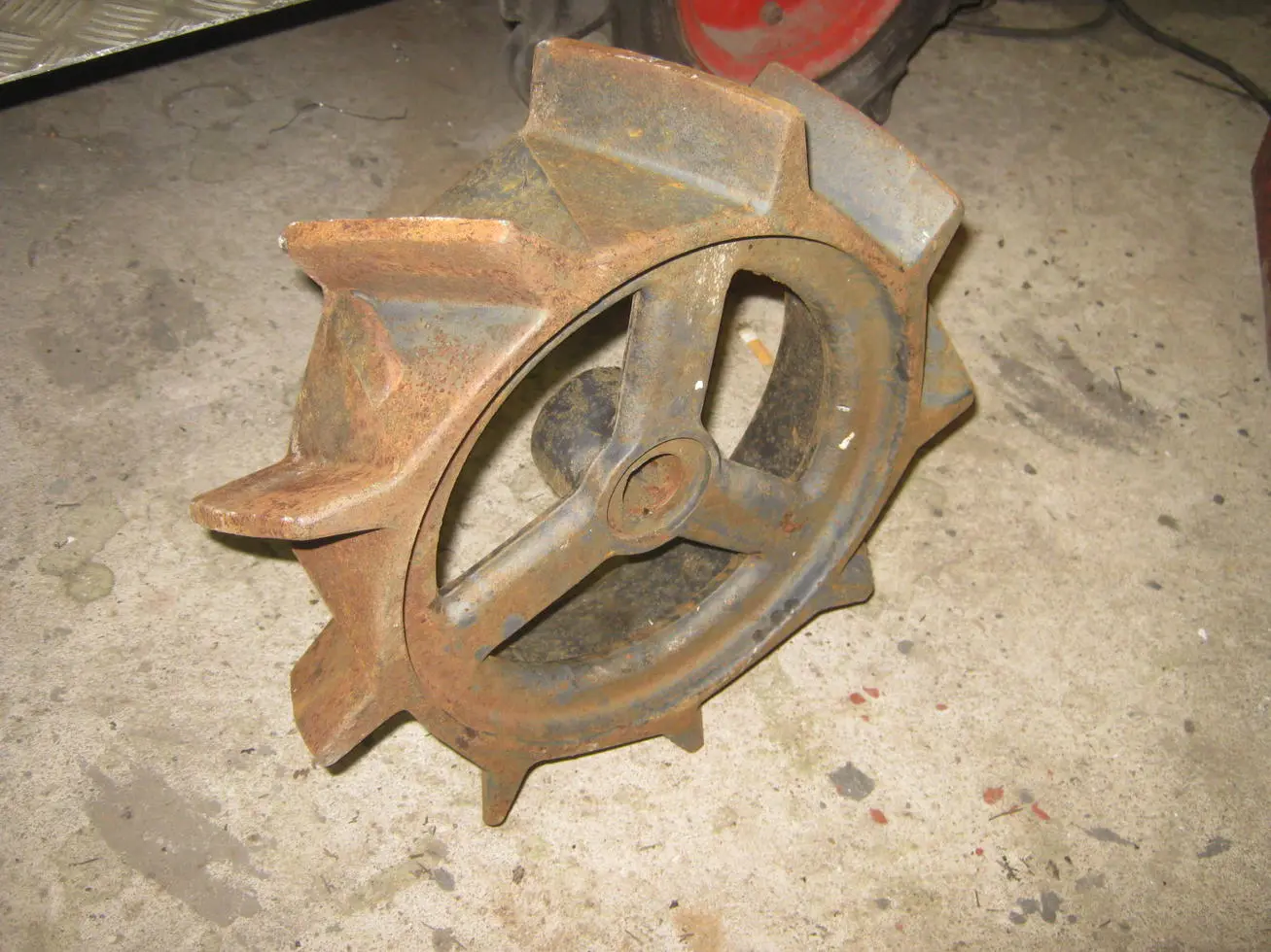

Hiukan miettinyt tätä että josko tekiskin niittimen tuonne perään nostolaitteelle. Rautapyörällä ajossa säksättämään:epätieto:
Tällä näkymin olis tiedossa sopiva rautapyörä joka noin 30-40cm halk.
Ja sitten, miten renkaan pitokyky riittää ? Vaatii aika paljon suhtees painoa päällensä, jotta riittävän nopeen mekanisen välityksen voi tehdä .....
Joo painoa jonkinverran teräpalkissa ja kulmavaihde+runko rakennelmaa. Se tiedossa oleva pyöräkin suht painava ja sais siihen sitten varmaan lisäpainoa. Teräpalkin nosto kans tuottaa ongelmaa,mut jos jokin pieni atv vinssi rissoineen tms...
Ideana täs perään sijoittamises olis se et ei tarttis ottaa aina leikkuupöytää irti..
hevos vetonen niittokone minkä keventää niin että nostolaite jaksais nostaa.. pitoa ja tietyn vauhdin vaatii toki sekin.. tai kaverin istumaan niittokoneeseen.. mf olis vain ns hevosena..
Siinä olis rautapyörä. Ilmeisesti jyrsimeen kuulunut.. Katsotaan mitä syntyy joskus kun kerkee:D

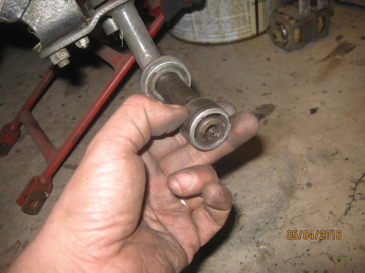

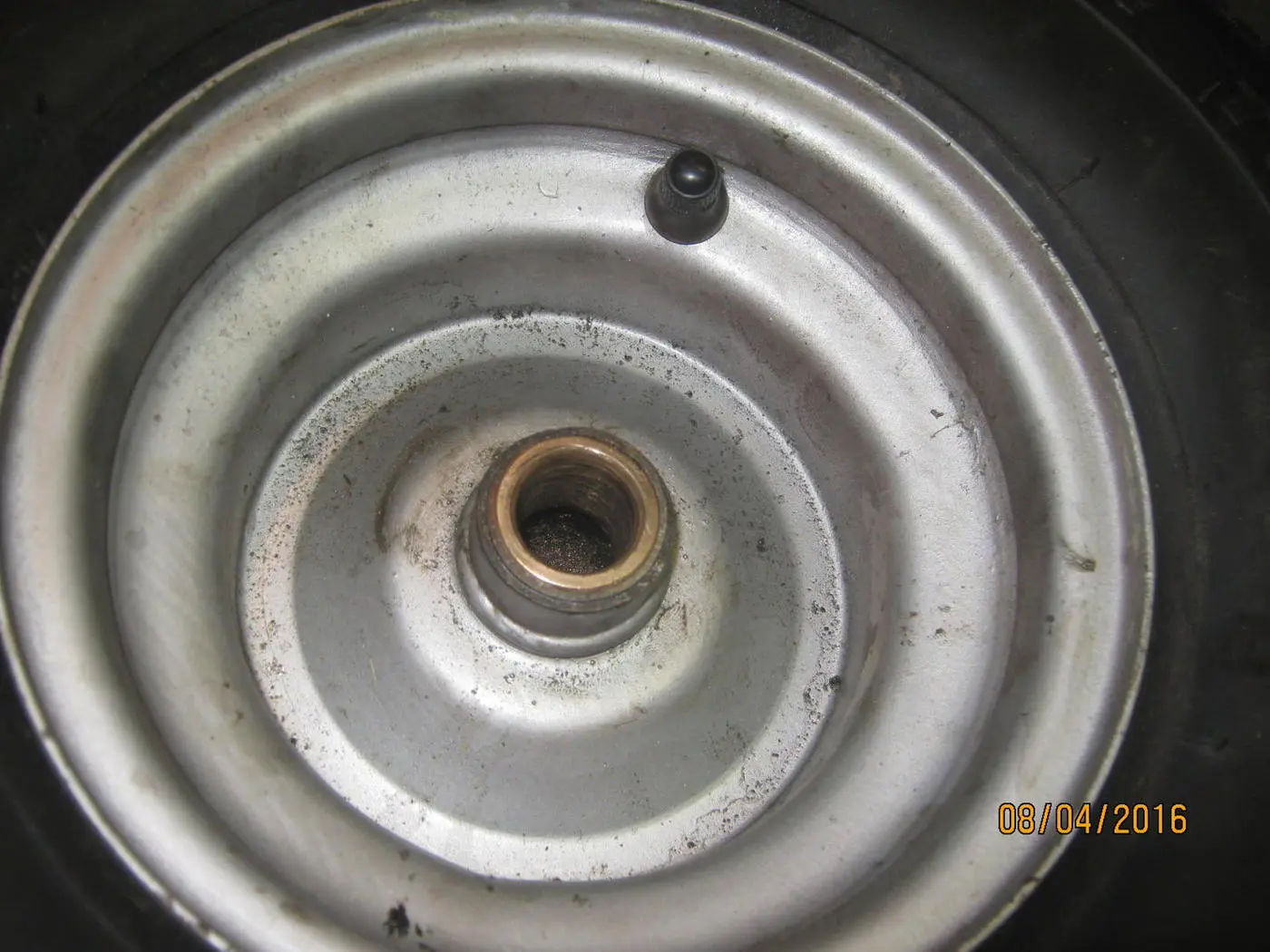

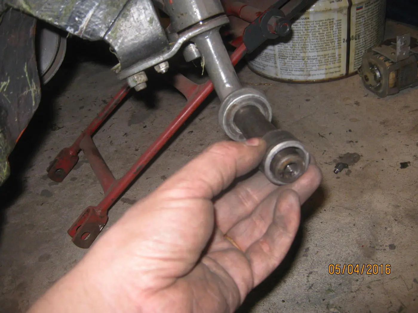

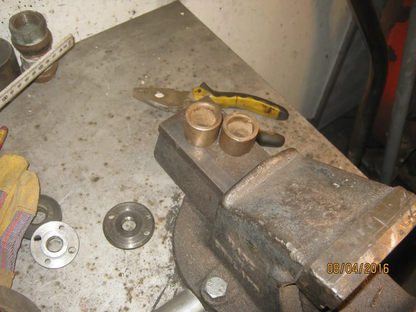

Tätäkin tullut laitettua kesäkuntoon ja etupyörien akseleita rasvatessa huomasin puslien olevan ihan lopussa. Aikani romulaatikkoa pengottuani löytyi hyvä messinki pusla, josta sain kaksi. Hiukan pienihän se sitten ulkohalkaisijaltaan, joten putken natsoilla piti hiukka kasvattaa jotta sopivat vanteen reikiin. Kuvat kertovat loput.

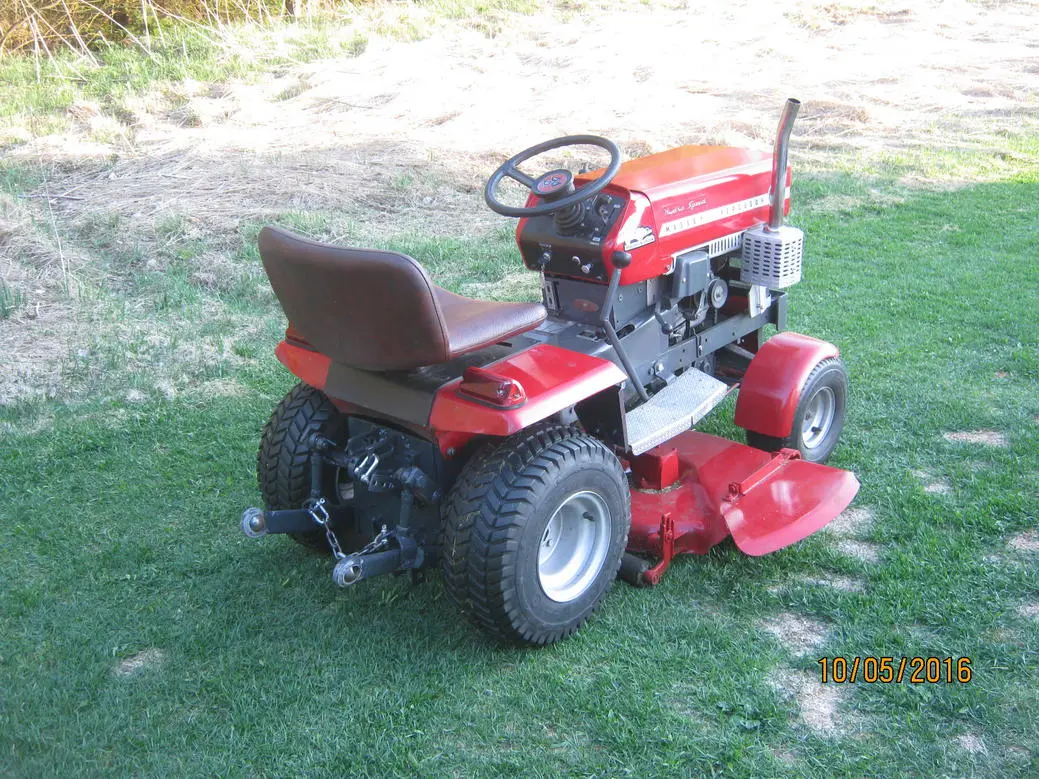

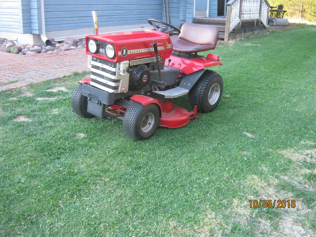

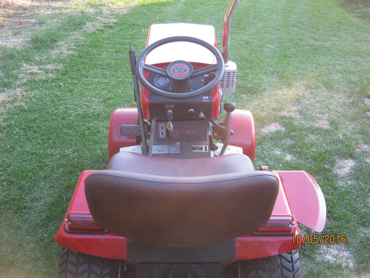

Ensimmäinen nurmikon leikkuu taas suoritettu ja hyvin meni ilman ongelmia:)
