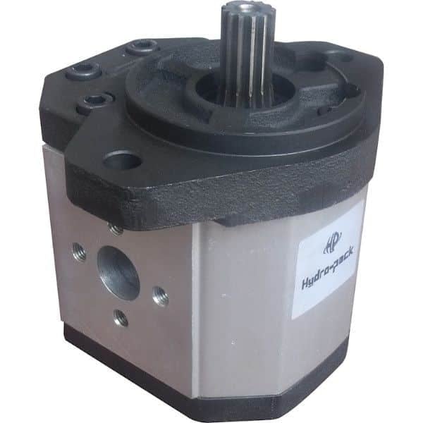

Tuossa mietiskellet taas vaihtoehtoja pumppu projektin toteutuksesta. Jos ottaisi pumpun kiilauralla, niin olisi akseli helpompi toteuttaa.
Salhydrolla n. 23€ toi sae B 13 ura holkki...

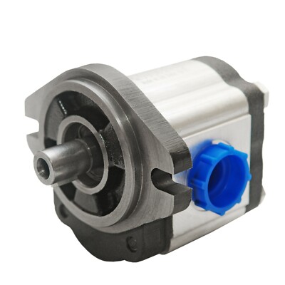

Laipan pitäisi tulla ensiviikolla. Jos nyt kuvittelisi, että 70l/min olisi tuotto 2000 kierroksella, niin minkä kokoinen säiliön pitäisi olla? @paska oli joku lauhdutin? Kokeilin Hiabin pumpulla nosturia ja 40l tuotolla liikkui varsin ripeästi patu. Kiinnostaako @paska tehdä akseli?

Pumppu varmaan tuolta. Kokoa pitää miettiä vielä. Oikealle pyöriviä pumppuja jostain syystä enemmän tarjolla.
kysyin myös tuolta, löytyisikö sopivaa.

Yhteensä n.40cc minä sositelisin. Mulla kuten jo kirjoitanut, 52cc 5000 pohjaisessa, ja nosturi on farmi 3861? Se pumppu on ripeä ja aika tyhjäkäynnillä saa pitää.

Vielä en ole pumppua päättänyt. Lauhdutin vielä harkinnassa myös. Pitää mittailla minkälainen säiliö keulalle mahtuu, vai pitääkö kopin eteen säiliö laittaa.
Gohydraulik on enemän kuin mitä nettikaupassa näkyy. Niillä on myös tupla pumppuja, ainakin kun kysyin toista, siis vain puolet pumpusta
