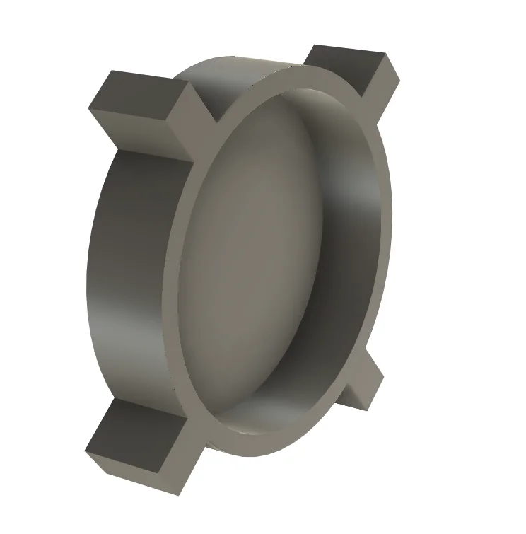

Suunnittelen valavani alumiinista tollasia pääty aihioita mutta noissa kyljissä ja sisällä pitäs olla päästökulmat mutta millai sen teen Fusion360?

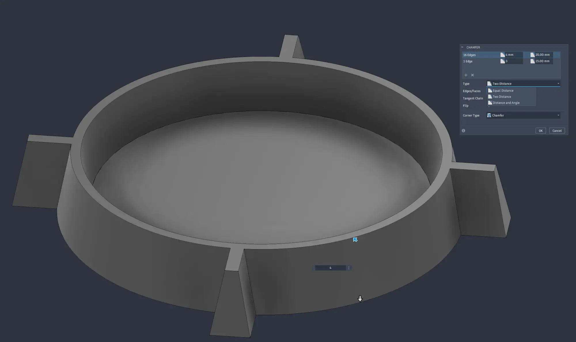

Vaikka ihan chamfer-toiminnolla. Siitä valitset Two Distance jolloin voit valita viisteen eri mittaiseksi eri suuntiin, tai sitten Distance ja Angle, riippuen kumpaa tykkää käyttää.
Tässä karrikoitu esimerkkikuva jos ymmärsin oikein mitä haet. Esim. tuo ulkopuolen viisteenä kuvassa 4 mm sisäänpäin halkaisijasta, ja viisteen korkeutena 20 mm joka on myös tuon esimerkkikappaleen korkeus.

Sain päästön tehtyä...

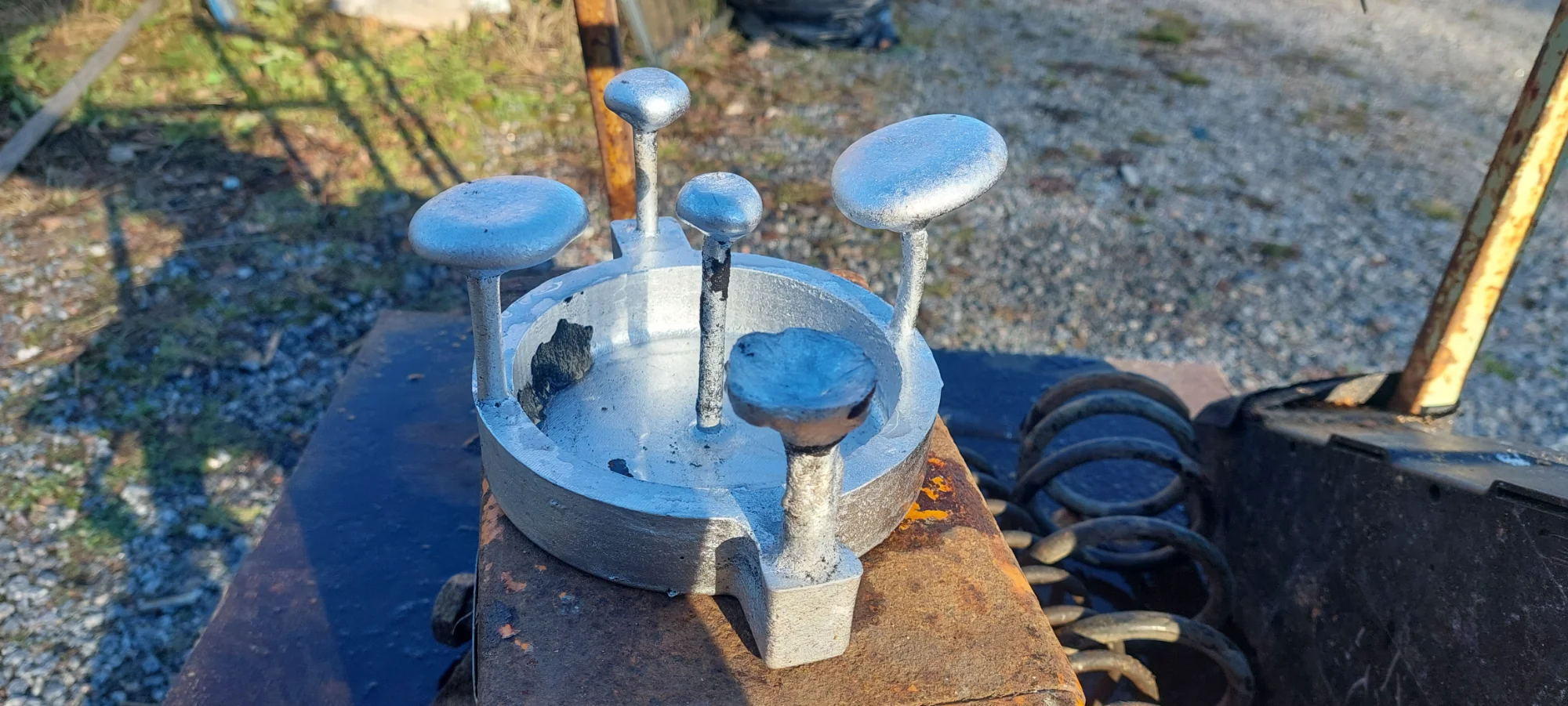

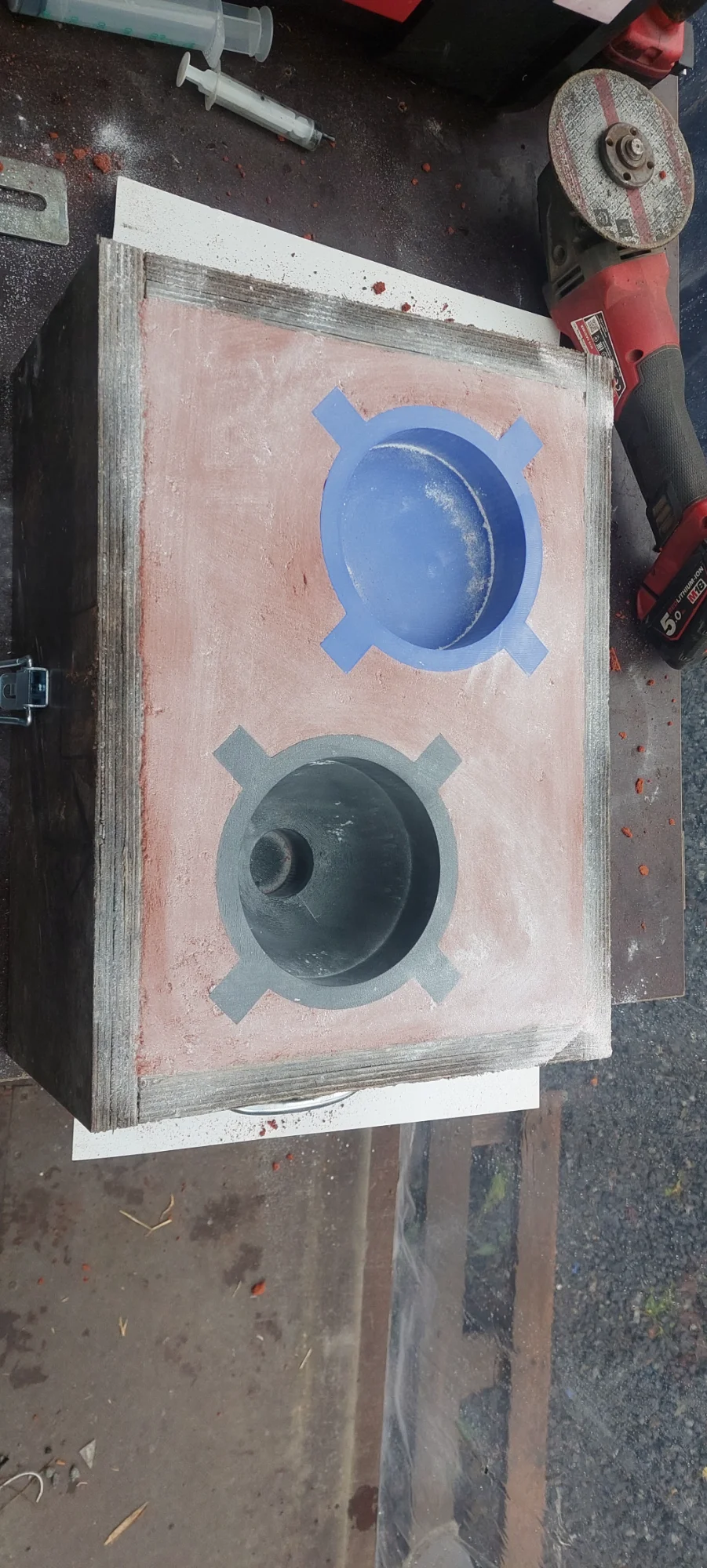

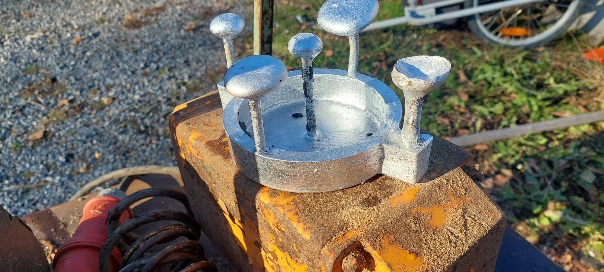

Eka kokeilu melkein onnistu muotin suhteen....
Muotti pitäs varmaan laudasta kun vaneri on aika liukasta.
Öljyhiekka loppui kesken ja pitäs saada kokkareet rikottua helpommin.
Tiivistää saa enemmän kun jäi huokosuutta.
Muotissa oli sopivat päästöt kun sai helposti pois.
Irrotusainetta saa käyttää reilummin...
Eikun uudestaan...
