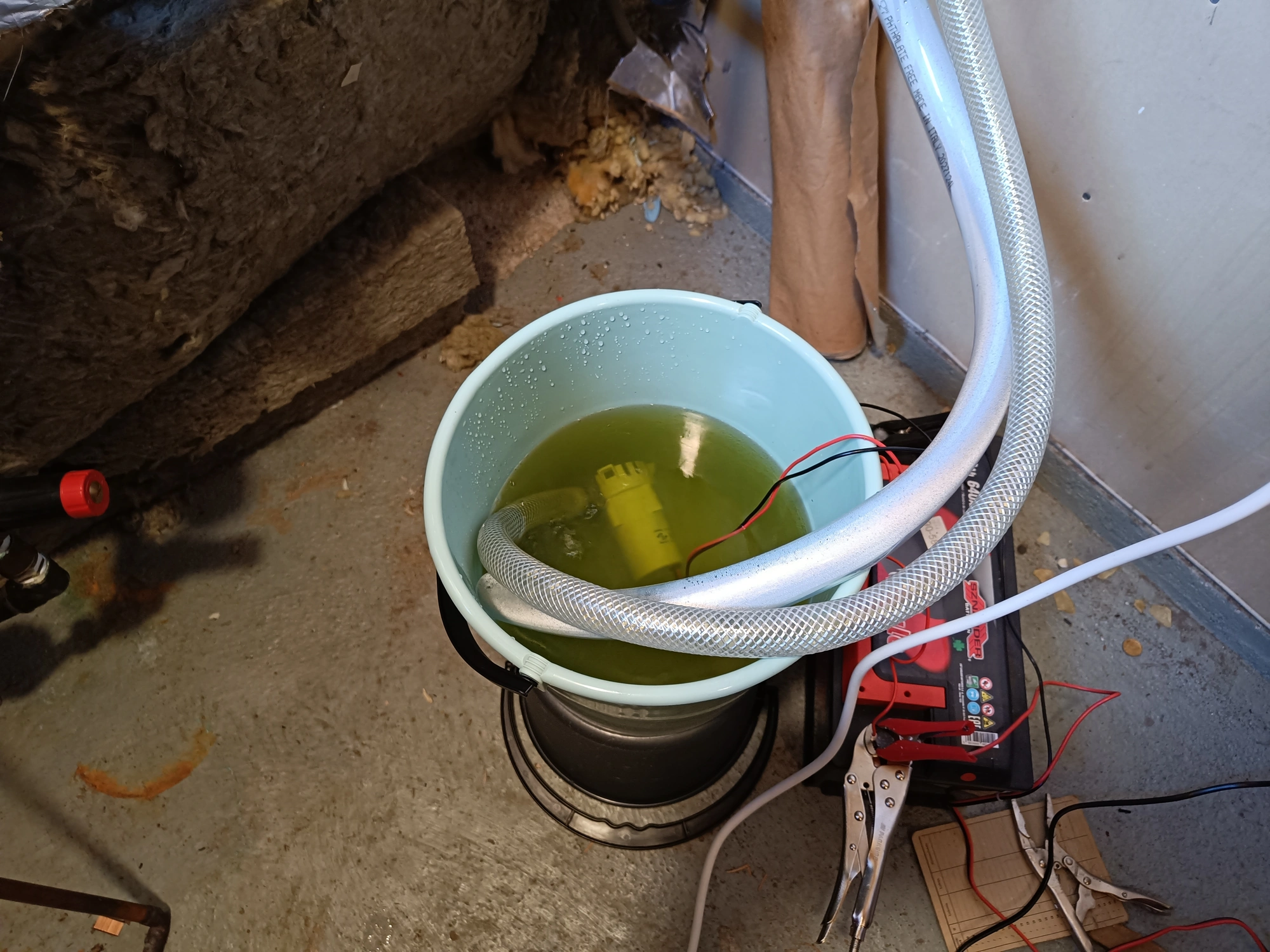

Käyttövesikierukan puhdistus sitruunahapolla on tehokas ja ympäristöystävällinen tapa poistaa kalkkisaostumia, erityisesti jos käytössä on kovaa vettä. Tässä selkeä ja käytännönläheinen ohje, joka sopii hyvin Ilkan kaltaiselle tee-se-itse-osaajalle:
🧼 Tarvikkeet​
  • Sitruunahappoa (esim. apteekista tai marketista, 2–4 pussia)
  • Pieni uppopumppu tai kiertovesipumppu
  • Sanko tai ämpäri
  • Letkuja kierukan tulo- ja paluupuolelle
  • Kirkas jakoavain tai lasi veden värin tarkkailuun
🔧 Puhdistusohjeet​
  1. Katkaise veden tulo ja irrota kierukka kattilasta tulo- ja paluuyhteyksistä.
  2. Valmista liuos: sekoita noin 100 g sitruunahappoa 5 litraan lämmintä vettä.
  3. Kierrätysmenetelmä:
    • Aseta uppopumppu sankoon, jossa on sitruunahappoliuos.
    • Liitä letkut kierukan molempiin päihin: toinen pumppuun, toinen takaisin sankoon.
    • Kierrätä liuosta kierukan läpi noin 2 tuntia.
  4. Tarkkaile veden väriä: kun liuoksessa alkaa näkyä kuparin vivahteita, kalkki on irronnut.
  5. Huuhtele kierukka huolellisesti puhtaalla vedellä ennen takaisin asennusta.
  6. Vaihtoehtoisesti: jos kierukka on pystyasennossa, voit kaataa liuoksen sisään ja antaa vaikuttaa yön yli, sitten huuhdella.
💡 Vinkki: Jos kierukka on erittäin tukossa, toisto voi olla tarpeen. Sitruunahappo on hellävarainen mutta tehokas, eikä syövytä kuparia lyhytaikaisessa käytössä.
Haluatko että teen tästä visuaalisen kaavion tai tarkistuslistan? Se voisi helpottaa työvaiheiden hahmottamista.
Tuollaisen ohjeen antoi Copilot. Olen työmaalla putsaillu vaihtimia siihen tarkoitetuilla myrkyillä, olikohan jotain Caloxs tms. joten sitruunahaposta ei ole omakohtaisia kokemuksia.

Aika simppeliltähän tuo kuulostais, täytynee huomenna käydä ostamassa tarvikkeita. Saa lauantaina sit puuhastella.

Tuostahan ei tule kuin n.2% seosta.
Ruosteenpoistossa rautaesineistä, käytän n.10% seosta.
4kg ämpäri sitruunahappoa on hankijalla, tms maatalouskaupassa n.30€ .
Ruosteenpoisto ja kalkinpoisto on vähän eri juttuja. Mutta eipä näköjään tarvi vaihtaa sitä sekoitusventtiiliä, eihän tuo uusi käy siihin. Liian pienet putkilähdöt.

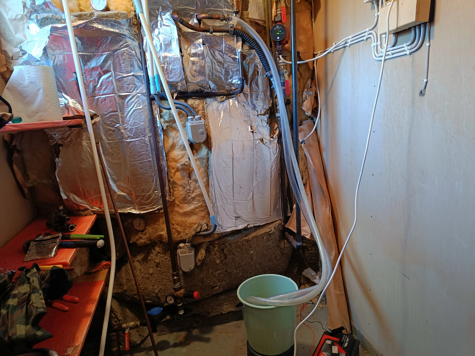

Nyt on kierukka pesty ja sekotusventtiili avattu ja herkistelty. Kierukka ei ollu erityisen likanen, mutta tuli sieltä vähän sontaa. Sekoitusventtiilin kara oli täysin jumissa, pieksin sen irti ja putsasin vesihiomapaperilla. Nyt tulee lämpimämpää vettä, eikä ainakaan vielä ole vedenlämmön muutosta havaittu. Sittenhän tuo selviää kun käy huomenna suihkussa. Keittiöön vaihdoin uuden hanan, se meinaski sit vastustaa, kun en ollut tajunnu kattoa että millasilla liittimillä se on toteutettu. Onneks työkaverin miljoonalaatikosta löytyi ratkaisu. Nyt on ilta olut ja pikku viskikkä ansaittu. Laitetaan nyt pari kuvaa vielä tähän loppuun.

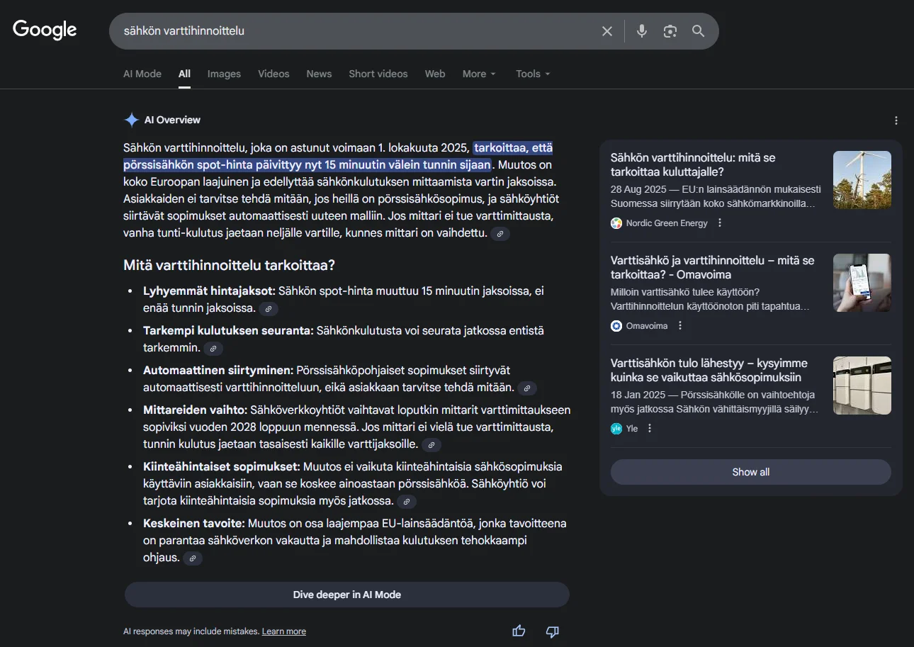

Nyt on nuohottu, pääsee illalla saunaa lämmittämään. Eilen asenneltiin myös pörssisähkörele varaajan lämmitykseen. Tallissa tuli myös askarreltua, kattolamppua siirrettiin viitisentoista senttiä että mahtuu hyllyt seinän viereen. Hyllyt on nyt kasattu ja trabantin osat siirretty parempaan säilöön, pois tallin nurkasta.
Ei taida, mutta ei taida minun mittarikaan sitä ymmärtää.
No mutta sen perusteella maksat kuitenkin*, ja mun silmään näyttäis tilanteen olevan sulle huonompi,
jos ei mittari vartteja tue, että voipi olla kalliita tunteja seassa, jos ei releen softaa oo fixattu:
*) kuvasta kohta "Mittareiden vaihto".
muok: jos tuon oikein luin/ymmärsin, niin halvimmalla vartilla käytetty sähkö lasketaan sinne kalliillekin vartille,
jos ei mittari vartteja tue, eli yksikin kallis vartti tuntiin niin pihistellessä et voi koko tuntina käyttää.
Näytä liitetiedosto 159090
Niinpä, ei se täydellistä ole. Kuitenkin parempi kuin täysin ilman muuta ohjausta, kuin termostaatti.
