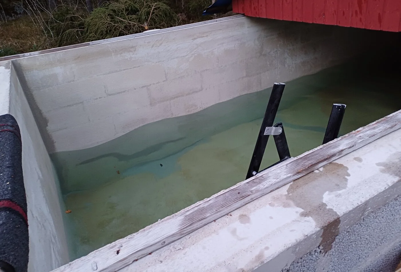

Täynnä eikä kuse edes läpi :raaps: (vielä)

Illalla ehti vähän täyttyä ja nyt kävin avaamassa hanat niin oli aivan ohuen ohut jääkerros pinnalla, aika hienoja lehtimäisiä kiteitä. :)

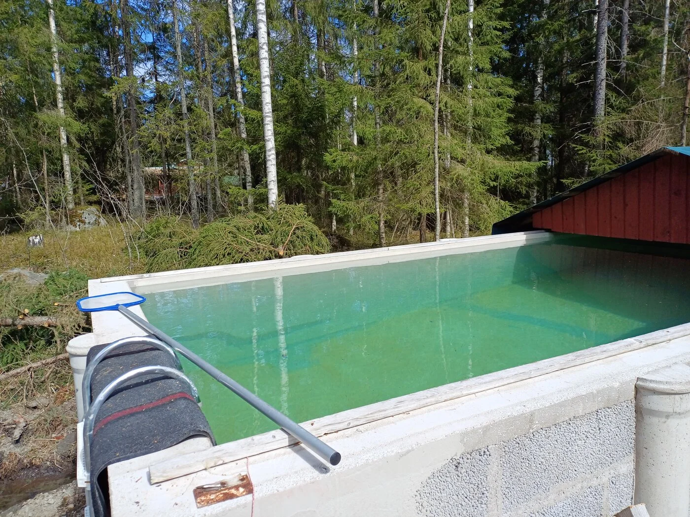

Päivän ollut nyt kansi auki ja kiertopumppu päällä niin alkoi jäät vähitellen sulaa. Kopsuttelin ja nostelin päivällä palasia pois mutta vielä on n. 3x1x0.1m lautta.

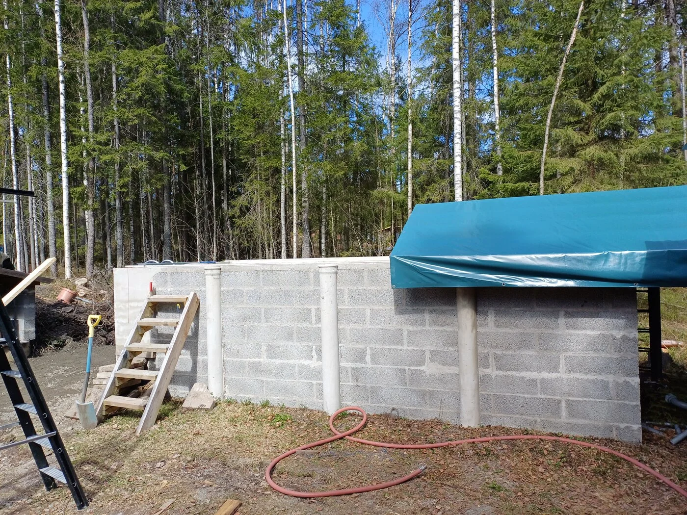

Tee tarpeeksi iso. Meillä oli jo mielessä tehdä 3x4m allas, mutta sitä ei ollut varastossa niin otettiin 3x6m, joka on ollut hyvä. 4m olisi ollut liian lyhyt. Toki aina isompi olisi parempi. :) Tuossa on 1.4m vettä joka on ollut hyvä syvyys, riittävästi vaikka jumpalle.
Lämmitys oli kans meillä ehdoton valinta että lapset ja varsinkin isä tarkenee. Sen on hoitanut ILP hyvin. Allasilppihän on simppeli asentaa, putket kiinni ja sähköä.
Rullattava kansi on hyvä olla. Pressu peitteenä on hankala, varsinkin kun siihen sataa ukkoskuurossa muutama kuutio.. Sadehan on hapanta niin se muuttaa altaan ph:ta.
Itse veden hoito on helppoa, iso vesimäärä on stabiili niin kerran viikkoon kun putsaa suodattimet, tarkistaa ph ja kloori niin hyvin menee. Roskat on se suurin homma kun ei saanut koivujakaan kaataa. Pari kesää ollut nyt imurirobotti ”jorgos” hommissa ja se on kyllä kätevä.
Meille tuli valmis setti https://www.allasmarket.fi/tuotteet...etit-harkkorunkoon/allaspaketti-300-x-600-cm/ ja suosittelen kyllä. Tuosson kaikki tarvittava kemikaaleja ja haaveja yms myöten. Myös ohjeet on hyvät ja palvelu.
