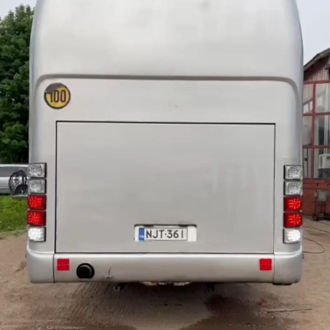

Linda sai tänään uudet takavalot. Alkuperäistyyliset, kaarevat LED-valot. Vanhat valaisimet olivat jo melkoisen huonokuntoisia, hehkulamput yrittivät tehdä parhaansa umpioissa joissa ei juuri heijastinpintaa ollut enää jäljellä. Laitoin entisen yhden vilkun sijasta kaksi vilkkua per puoli. Samoin parkki- ja jarrivalot kahden nettiin. Sumuvalot jätin pois koska niille ei ollut enää tilaa. Itse en niitä usko tarvitsevani mutta laitan jotkut tarvikevalot katsastusta varten.
Muuten olen tyytyväinen mutta valoteho on mielestäni turhan heikko, tosin ei nuo olleet hinnalla pilattu. Ovat kuitenkin E-hyväksytyt. Koko satsi maksoi reilut 300€.
Vanha setup näytti tältä:
En muistanut ottaa valokuvaa vanhoista valoista niin että valot olisi olleet päällä. Mutta, näillä mennään mutkaista tietä näkymättömiin
