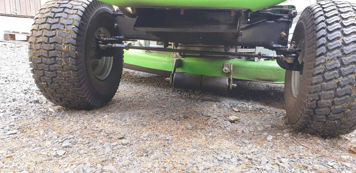

Puuhat Lawnboyn kanssa jatkui, ohjauksen väljyyksiä vähemmäksi uudella raidetangolla jossa käytin rst-kierretankoa ja mönkijän pallonivelpäitä.

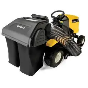

Lisäksi tein uuden lisävarusteen, nimittäin 180litraisen keruusäilön syksyn lehtienkeräystä helpottamaan, vähän on vielä kehitysasteella mutta toimii kuitenkin.
Nurkista 6mm lattarautaa kehikkomateriaaliksi lisäksi kierretankoa, mutteria, prikkaa, jatkomuttereita, pianosaranaa, teräsverkkoa, rst-peltiä, pu-letkua joka osista kallein, klemmari sekä pari 90lL raksapaljua.

Ei aivan tuottanut keruusysteemi toivottua tulosta, tai ongelma on silpun ja oksien kerääntyminen letkuun, osittain siis toimii , tilasin toiset terät jos tuplaterillä saisi enemmän puhallusvoimaa?
Onko letkun koko liian suuri? Kulma letkuliitoksessa väärä leikkupöydän puolella? Vääränlaista letkua, sileäseinämä parempi?
Ehdotuksia ja vinkkejä parannukseen saa laittaa.
Keruusysteemin säiliön ilmanpoisto ?
Toki myös letkukoko vaikuttaa, isompi letku = hitaampi virtusnopeus = kaikki kikkareet ei hitaassa ilmavirrassa enää ylämäkeen kulje ......
Toki terissäkin pitää olla kunnon "ilmavirtalipareet" että tuottaa riittävästi puhallusvirtausta ......
Letku voisi olla pienempää, sileetä sisäpuolelta ja nousukulma sama koko pituudelta. Liittyminen teräkoteloon mielellään teräkotelonpäälikulmaan, niin että terä puhaltaa suoraan putkeen ylös, eikä tule mitään ulkokurvia joka sakkaa heti putken ensisenteillä. Nousukulmasta saadaan samalla mahdollisimman loiva ja tasanen.
2 keräinterää/akseli on tosiaan hyvä idea, normi ruohoterillä ei takuulla toimi. Säiliön päähän putkeen pieni mutka alas ja riittävästi verkkoa ilman karkaamiselle kanteen. Yleisin syy miksi homma sakkaa täysin, johtuu täysin siitä että teräkotelo on niin maanmyötäsesti ettei korvausilmaa yksinkertasesti riitä puhaltamiseen.
Juu kolmas leikkuri menossa jossa geneerinen keräinpömpeli, keräimeen menee märkäkin ruoho, kunhan ilmaa riittää puhaltamiseen, ongelmaksi muodostuukin liianpienet eturenkaat, kun eivät enää ylty maahan :)
Paljon näitä keräinpömpeleitä suotta parjataan, sen geneerisen keräimen putken istuvuus suoraan teräkoteloon kaupanhyllyltä toki on huono, mutta kyllä siltikin vika useesti on siinä ylempänä ratin ja penkin välissä. UGH!
Kiitoksia, siinä tulikin jo hyviä vinkkejä mistä lähteä parantelemaan keruusysteemiä.
Kaupallisessakin tuotteessa ovat käyttäneet tuollaista suurta pu-letkua, pointti taitaa olla siinä että letku on ns. suoralla osuudella ja tasainen nousukulma, alkumutka on sileää putkea. ja varmasti jouheampi mutka mitä tuossa itselläni, pellistä oli vähän hankala vääntää ainakin omilla työkaluilla.
Terissä on aika hyvä heittosiiveke että pitäisi kyllä ilman ja tavaran saada kyytiä, nytkin jo kyllä puhaltaa ilman tuplateriä.
Keruusäiliön ilman poistoa täytyy varmaankin vielä tehostaa, voi hyvin olla että sekin rajoitaa virtausnopeutta putkessa kun säilö toimii tulppana.
