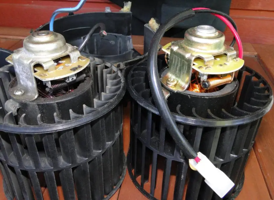

Nyt on pöhistin vaihdettu. Jonkin sortin nekroosi :tongue-042: oli iskenyt vanhaan moottoriin kun käämitys oli vetänyt vähän tummanpuhuvaksi:
Melko varmaan moottorin kohtaloksi oli koitunut rauduskoivu (Betula Pendula). Lehtipuhaltimen virkaahan tuo näkyy toimittaneen.

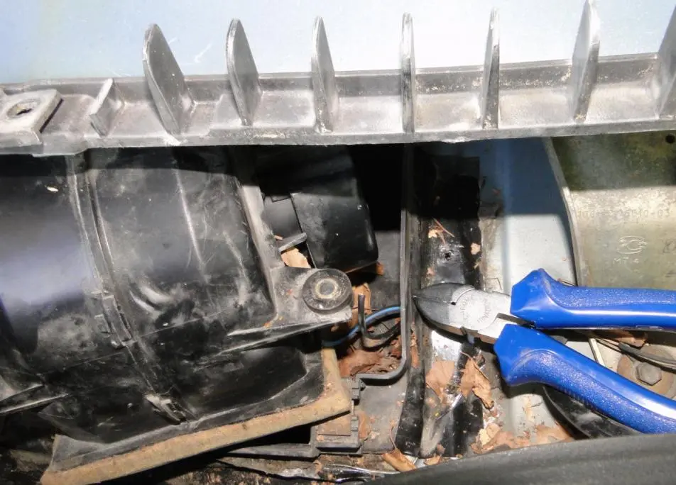

Jos jollekulle sattuu vastaan Samaran lämppärin moottorivika, niin helpoin tapa tutkia asia voisi olla seuraava:
- irrota puhallinmoottoria peittävä suojamuovi rintapellin päällä olevasta ilmanottokaukalosta. Se saattaa olla liimattu paikoilleen jollakin epämääräisellä venäjäläisellä mönjämassalla, mutta lähtee meisselillä nytkytellen irti.
- mittaa moottorin vierestä yleismittarilla tms. välineellä eristeen läpi piikillä, tuleeko virtaa puhaltimen johtoon, joka voi olla punainen tai sininen, (mahd jonkin muunkin värinen?) Toinen johto on todennäköisesti musta ja se on maatto.
- jos moottori on rikki, osta uusi. Se maksaa Motonetissä neljä kymppiä siivikkoineen.
- katkaise sivuleikkureilla johdot mahdollisimman läheltä moottoria, että jää niihin jää pituutta työskennellä.
- ruuvaa puhaltimen kotelon kaksi ruuvia irti ja ala pyöritellä puhallinta saadaksesi sen pois ilmanottokaukalosta. Tässä vaiheessa saattaa päästä voimasanoja. Kannattaa irrottaa tiiviste moottoritilan ja ilmanottokaukalon välistä sekä muoviset ritilät ilmanottokaukalon ylälaidasta, sillä tilaa on aika niukasti. Aikasi nuljuteltuasi löydät asennon, jossa puhallin nipin napin muljahtaa ylös kaukalosta. Kannattaa panna merkille, missä asennossa se suostuu tulemaan ylös, niin myöhemmin osaat panna sen samassa asennossa takaisin.
- nyt kannattaa imuroida moottorin jättämän kanjonin pohjalta sinne eksyneet lehdet, yms. mujut.
- puhallinkotelo halkeaa keskeltä kahtia ruuvimeisselillä vääntelemällä. Moottori on kiinni toisessa puolikkaassa jousilipareilla. Vaihda moottori ja kasaa puhallin kotelo päinvastaisessa järjestyksessä. Väsää jostakin tarrapintaisesta äänieristemuovista, tms. soveltuvasta materiaalista uusi tiiviste puhaltimen ulostuloreiän ympärille.
- tinaa tai puristusliitä uuden moottorin johdot vanhoihin ja eristä ne. Näin toimien sinun ei tarvitse mennä kojelaudan alle etsimään maajohdon ruuvia ja virtapiuhan liitintä. Ne ovat nimittäin kohtuullisen pirullisessa paikassa päästä käsiksi.
Kun moottori on kiinnitetty paikoilleen, pitää vielä laittaa se suojamuovi takaisin. Itse olen puhdistanut pellistä alkuperäiset ihme mönjät pois ja liimannut jeesusteippiä peltiin kiinni puhaltimen reiän ympärille. Sitten olen liimannut suojamuovin silikonilla tai sikaflexillä (+ neljällä porakärkiruuvilla) tuohoon jeesusteippiin kiinni. Näin menetellen suojus on vielä toisenkin kerran ehjänä irroitettavissa, kun teippi irtoaa pellistä. Ilman teippiä suojus tarttuisi peltiin kuin tauti, eikä sitä saisi ehjänä irti.
