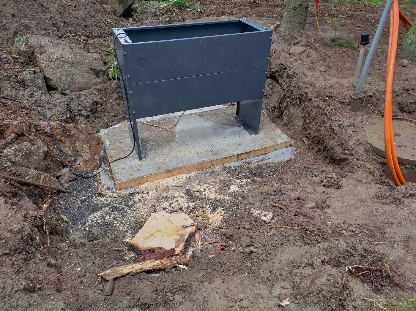

niin, mutta tuliko nyt säännkestävää betonia kun on muan sisässä? Näyttää fimissä että tuo kaappikin menee maanpinnantason alapuolelle? Ruostuu heinäkuunloppuun mennessä.
Niin tuo vihreä teräsasia jonka laatalle laskin ei ole kaappi vaan kaapin sokkeli, ja se menee noin puoliksi maansisään.
Hiljalleen..
Mutta nyt mä en ymmärrä....jos tuo laatta joutuupi +puolimetriä tai enempikin maan alle niin ei se silloin juuri sään kanssa tekemisiin joudu...... :Häh:
Jotain 70cm syvälle se jää. Mutta tuo S100 nyt sattuu olemaan valmistajan mukaan säänkestävä =D.

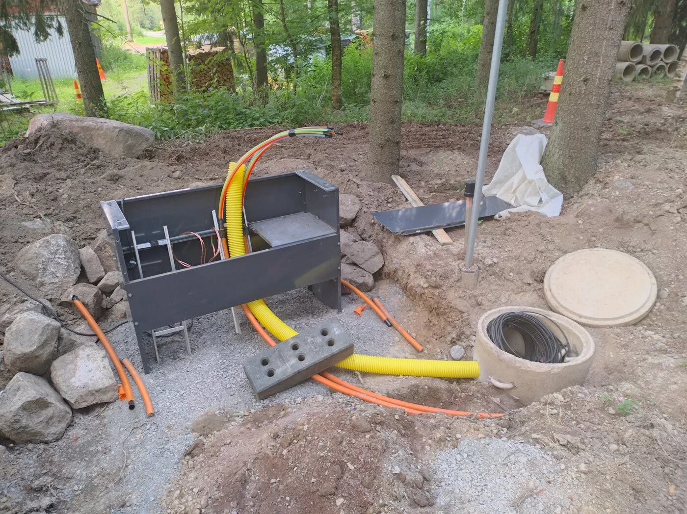

Tuossa uusimmassa kuvassani isoimmat pointit oli että kanto lyheni, ja kaapilla on jonkinlainen maadoitus..
Mitäpä se tyroksi siellä auttaa ?
Pitäsi sitä olla metri-pari sivuillekkin päin ?
Kyllä se auttaa, maasta nousee kokoajan lämpöä ylöspäin ja se styrox hidastaa sen karkaamista/pakkasen etenemistä.
Ei se toki riitä jos Inarin korkeudella heittää suojattavan kohteen kokoisen 5cm styroksin auratulle alueelle 10cm maakerroksen alle.
Mutta 100mm paksu kohdetta suurempi palanen kohtuu syvällä jossain Huittisen korkeudella pitää roudan poissa.
