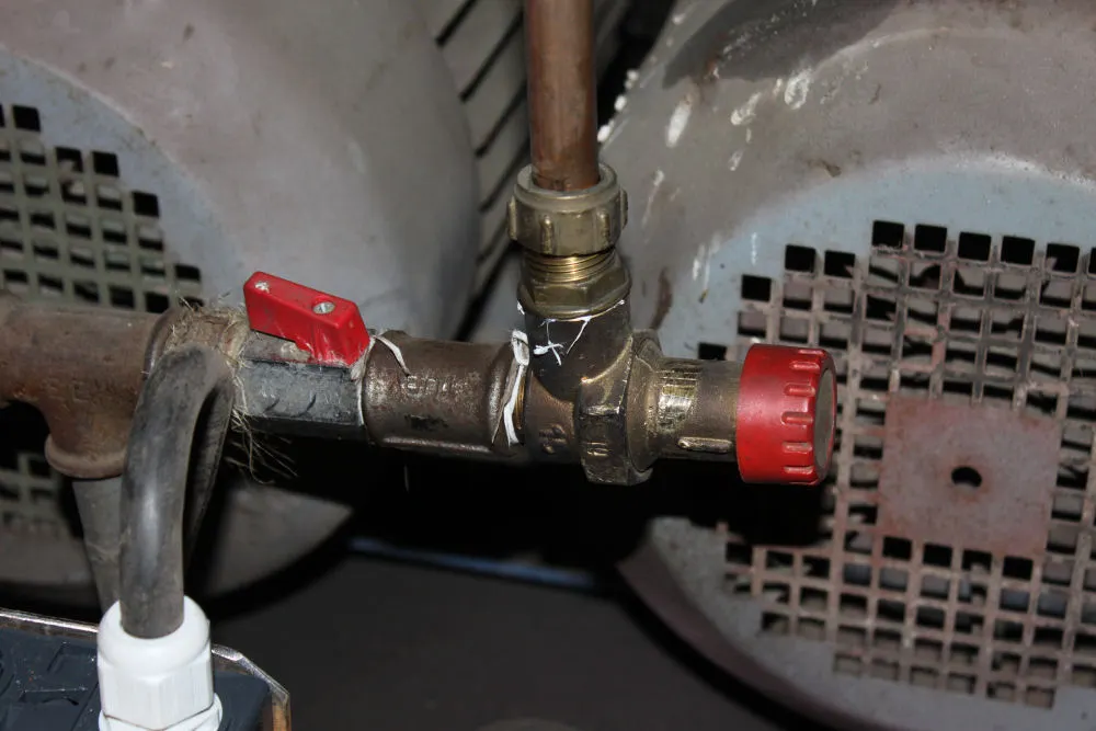

Kompressorin kuormanpoistoventtiili.

Selkisi sitten se toisesta lohkosta kuuluva terävä naputus. Oli takaisku hajalla ja kara paukutti runkoon aina kun ilma liikkui.
Joo ei tuosta muuta haittaa ollut kuin ilkeä ääni.
Meinasin piruuttani kysyä Saksanmaalta jotta vieläkö tuossa on takuu voimassa, kun ei ikää vielä 100-vuottakaan..
Kurkkasin myös kannen luukun alle. Venttiilit on sellaset vapaasti liikkuvat lautasventtiilit.
