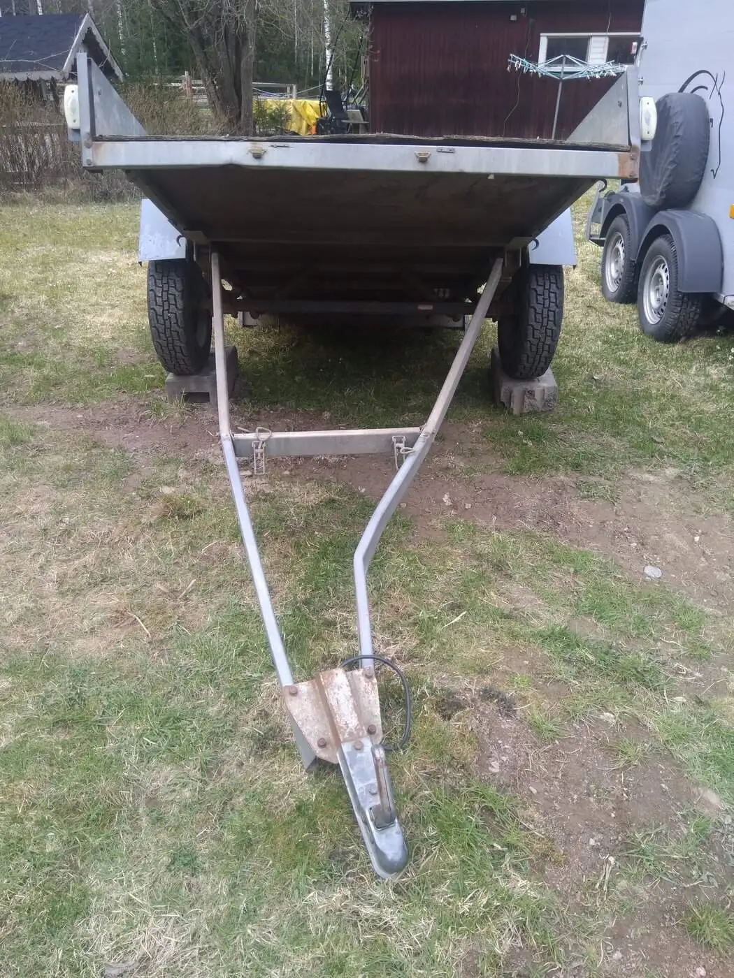

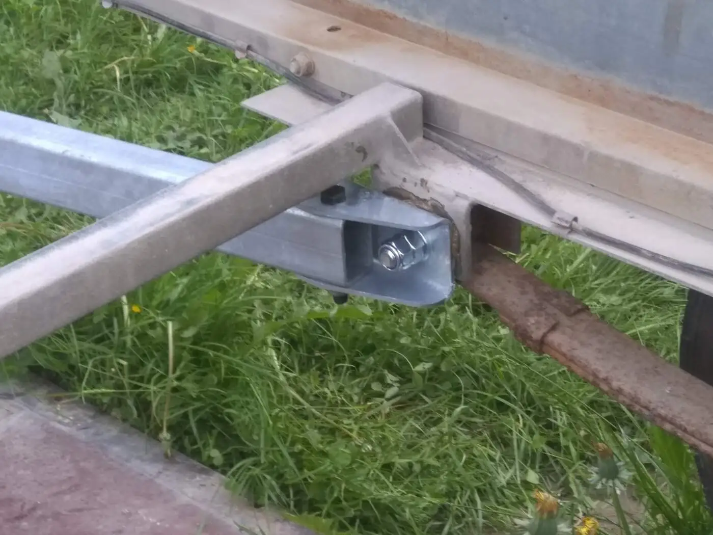

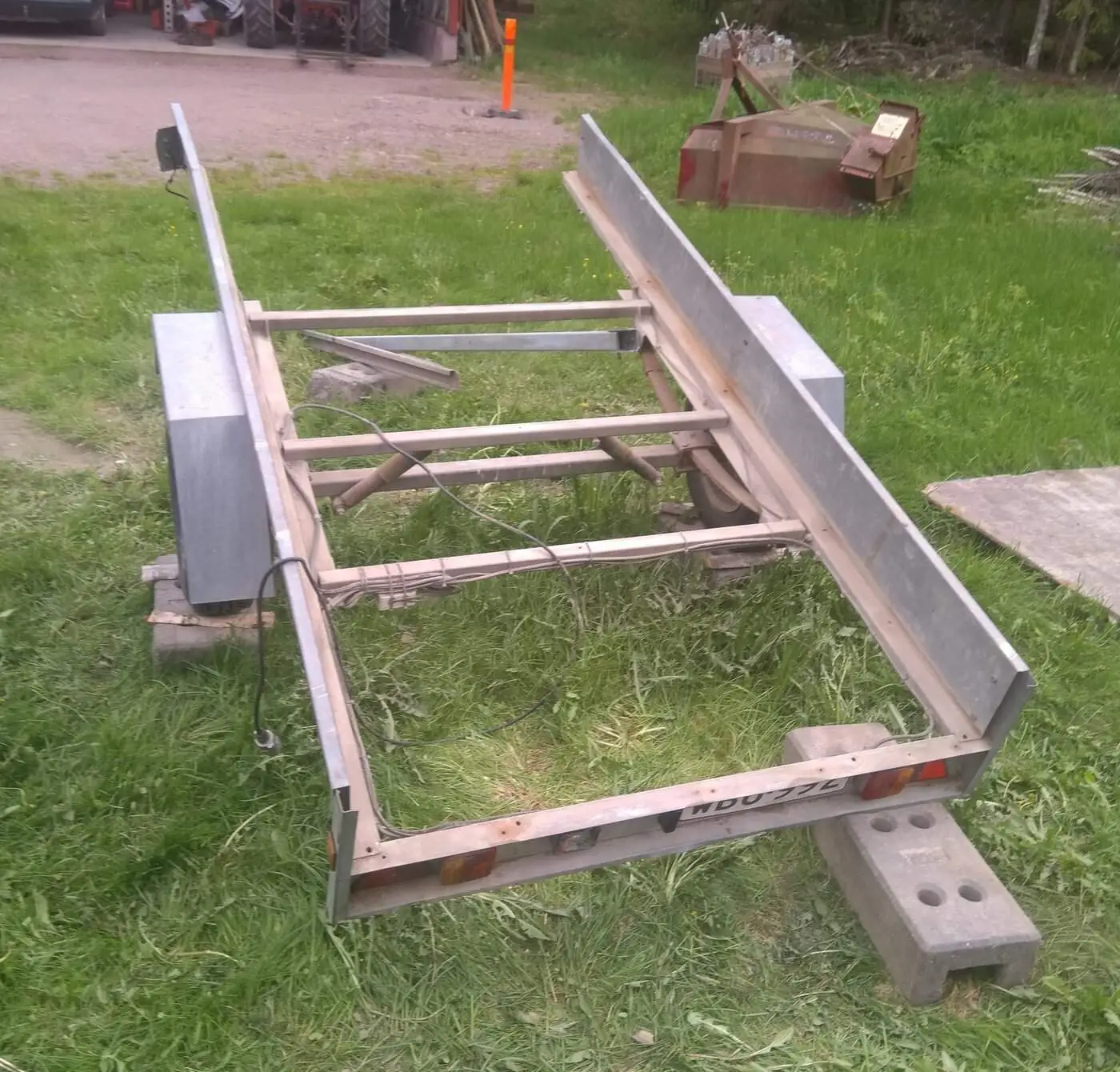

Onko tuossa uuden aisan kiinnityksessä/välikappaleessa oikeasti noin väljät reiät kuin kuvassa näyttää? siis tuo aisa/kiinnikekappale liitoksessa..
Eikö se oo tuosta nylockista vaan muovikiekura, joka näyttää reiältä. Toivottavasti. :D
Kyllä tuo aisan päässä oleva reikä on väljä ihan reilusti pulttiin nähden..
Aikansahan tuo tietenki pysyy välyksettömänä mut entäs kun jonkin aikaa on kärryä kiskottu perässä..?
Ei siinä erityisen isosti klappia ole, lisäs pultteja on 2, toisen reijät porattiin vasta paikalla kun aisan tarkka kulma selvis..

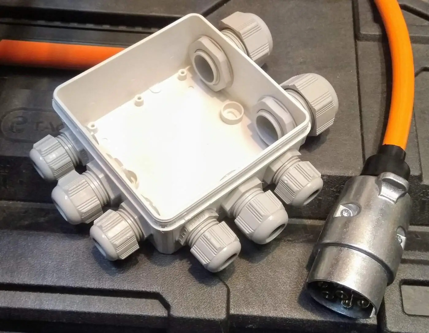

Laitoinpa pari kuvaa, on vielä ihan kytkemättä ton vaunun sähköt kun satamaan alkoi juuri kun meinasin..
Vaan nyt on pistorasia vaunun perässä ja keulilla uusi pistoke johtoineen..
On ehkä paksuin kaapeli jonka olen 7-napaisessa perävaunupistokkeessa tavannut =D, 13mm sanoo tuotetieto.
Paksuudesta seurasi pieni haaste asennukseen, kaapeli kun on sijoitettu vasemman aisapalkin lävitse, niin 13mm on jo niin paksu ettei se meinannut kaikkien palkin läpi asennettujen pulttien ohi sopia, jouduin iteasiassa irroittamaan kaksi pulttia jotta sain kaapelin paikoilleen (mahtuivat toki takaisin, ja kaapeli ei ominpäin matkusta).
Jatketaan jahka ehditään, ehkä tänään (tiistaina). Eka sähköt valmiiksi ja sit se lavan etupalkki ja lopuksi kansivaneri..
Hitaasti etenee, ei oikein säätkään suosi..
