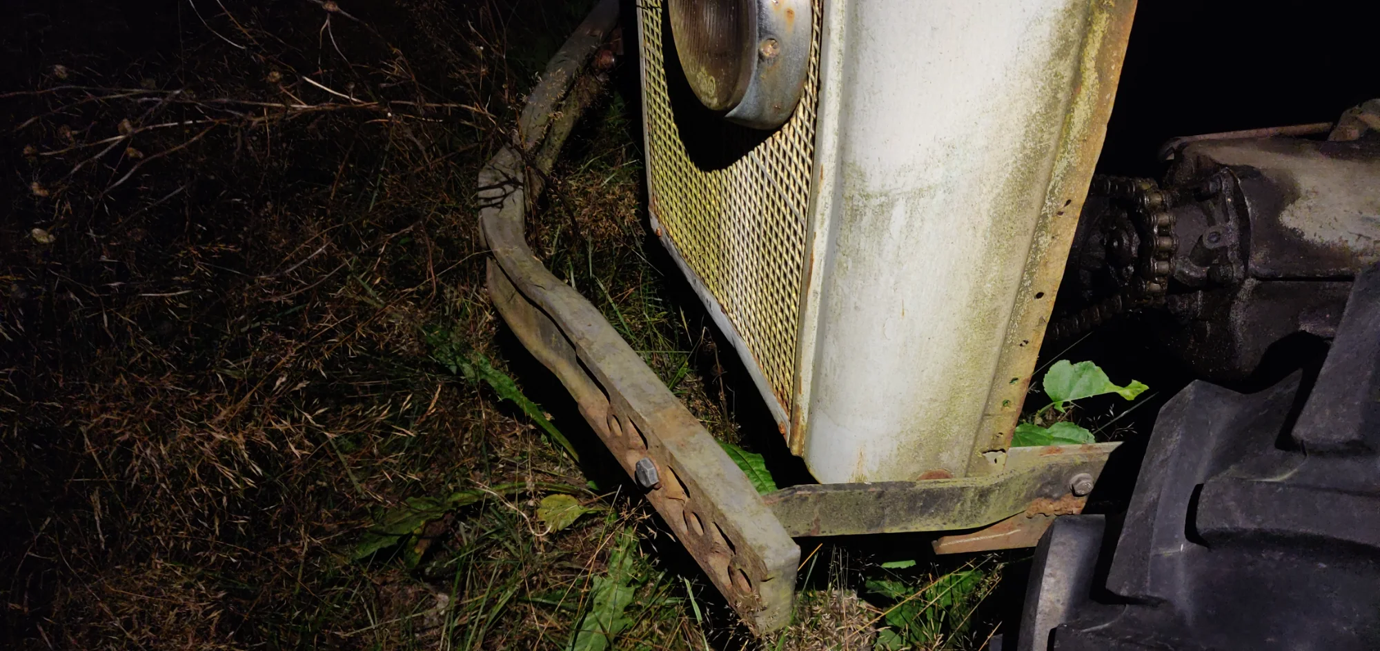

Tässä miettiny jos tuon vaarin 35 massikan koneen avais, kun lakkas pyörimästä.
Ohessa tullu ajatus jos hylkäis ferkun oman etuakselin ja keksis jotain fiksumpaa,
tuon kekrettiläisen keksinnön tilalle.
Vanhan Valmetin akselia olen kattellu, SILLÄ silmällä;)
Joo joo.. Olen lyöny pääni ja monta kertaa :paaseina:

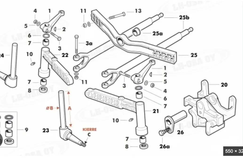

Tuos verkun keinutapissa tuo laakerihela, osa 25A on vain n.4cm leveä.
Eli jos vaiks vallun etupalkin laittaa, tarviit nuo vinotuet sinne silti.
Tai sitten on tehtävä koko etukehto uusiksi, että sinne saa n.20-25cm etäisyydelle akselin keinutapin kiinnikekorvakkeet.
Jos siihen vaihtaa jonkun oikean moottorin, niin voi/saa tehdä etukehdon itse. Sittenhän siihen voi laittaa vaikka minkä akselin.
