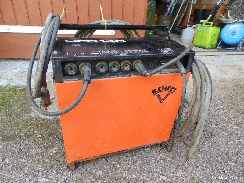

Tuli opeteltua tuota hitsaamista 30 vuotta sitten oikein vaikeimman kautta kuvan mallisella valo/voimavirtamuuntajalla. Eipä silti, sama kone käytössä edelleen, eikä muita hitsauskoneita minulla olekkaan. Maatalouskoneiden korjausta ja pienimuotoisia metallitöitä tehty, kursittu jopa 125 CR Hondan pitsiksi muuttunut pakoputki visuksi. Kaikki liitetyt raudat edelleen yhdessä :D
Tuo vaatii sisua ja kykyä. Mutta tehdään laivojakin pulloon ja sanovat, ettei ollut edes kovin vaikeaa.
Enomiehet korjasivat lumilinkoa tuollaisella ja rutiilipuikoilla. Oli se linko heillä kestänyt, mutta minulle päädyttyään se purki itsensä rakennussarjaksi.
