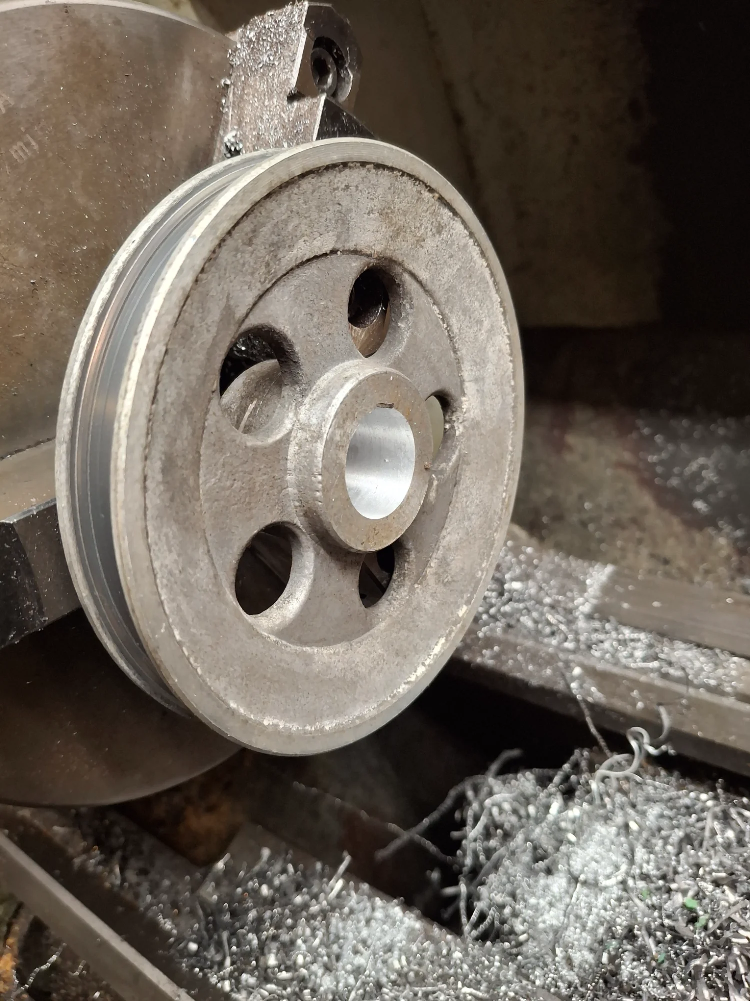

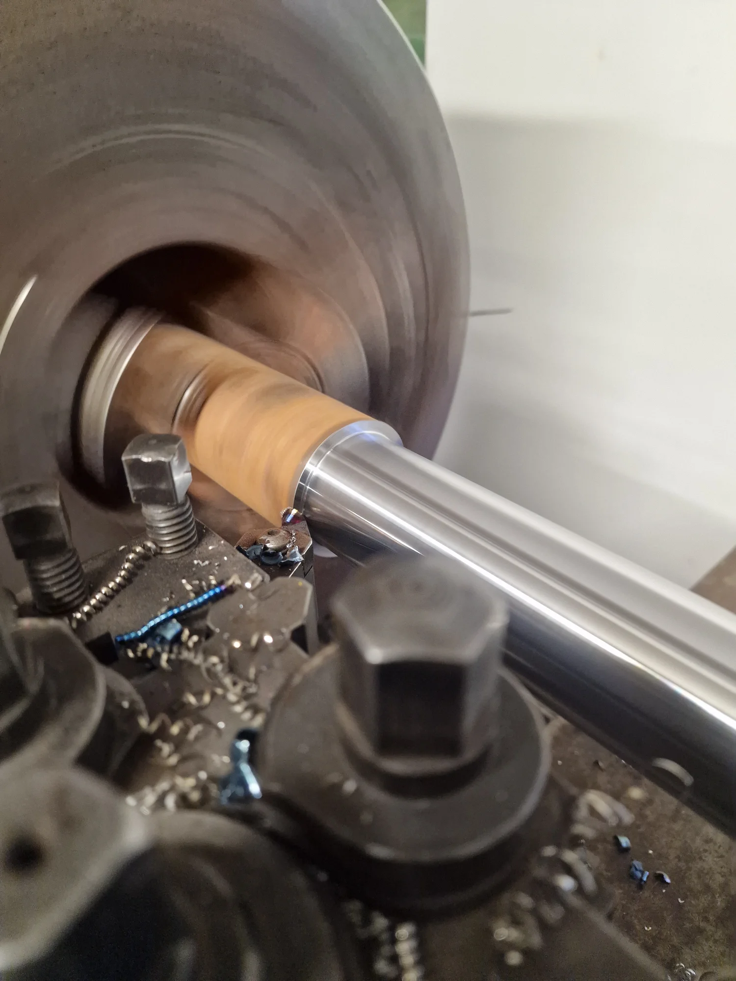

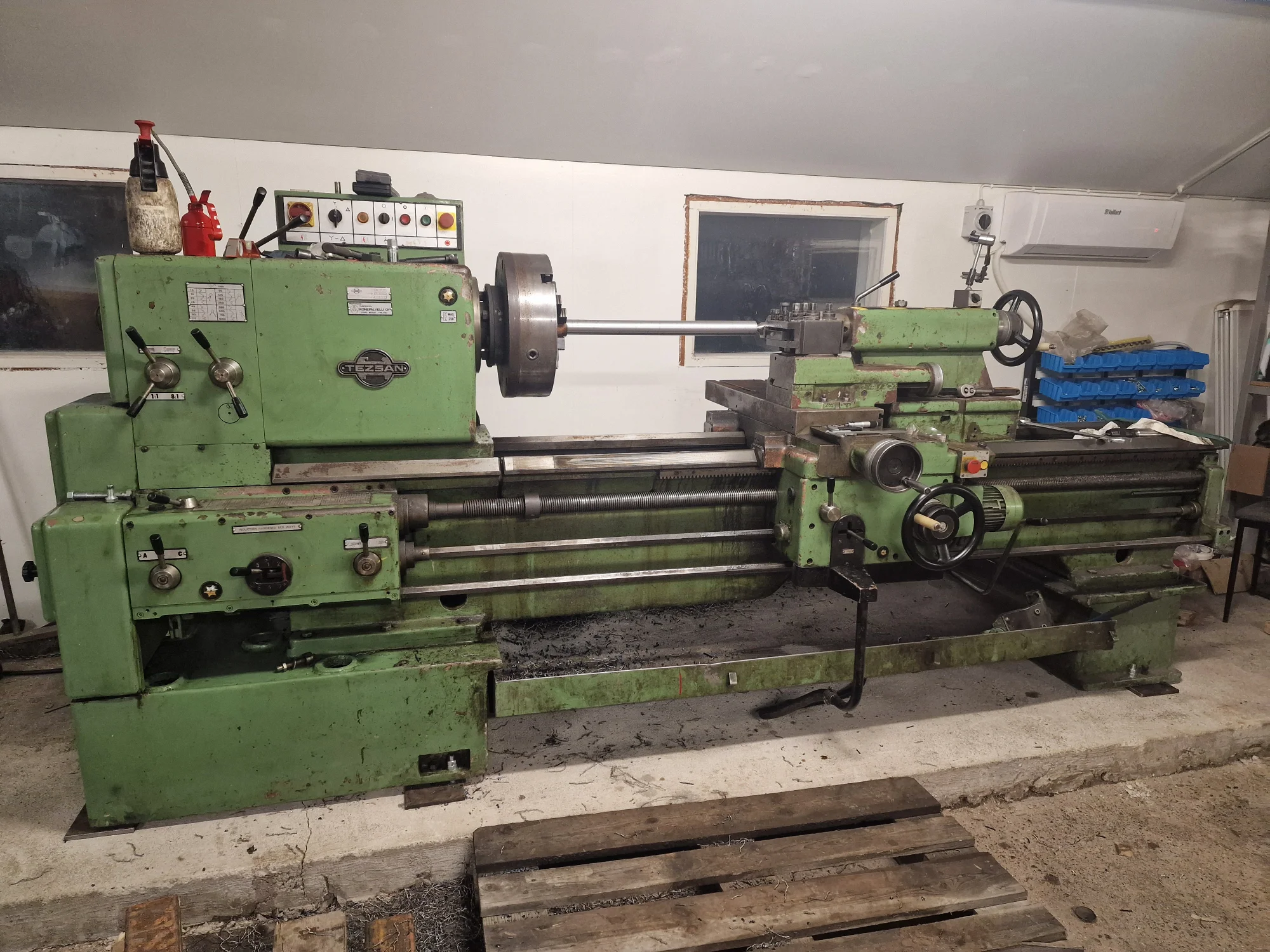

Kompurasta paloi moottori. Uusi oli paksummalla akselilla, joten hihnapyörälle pikku pyöräytys sorvissa.

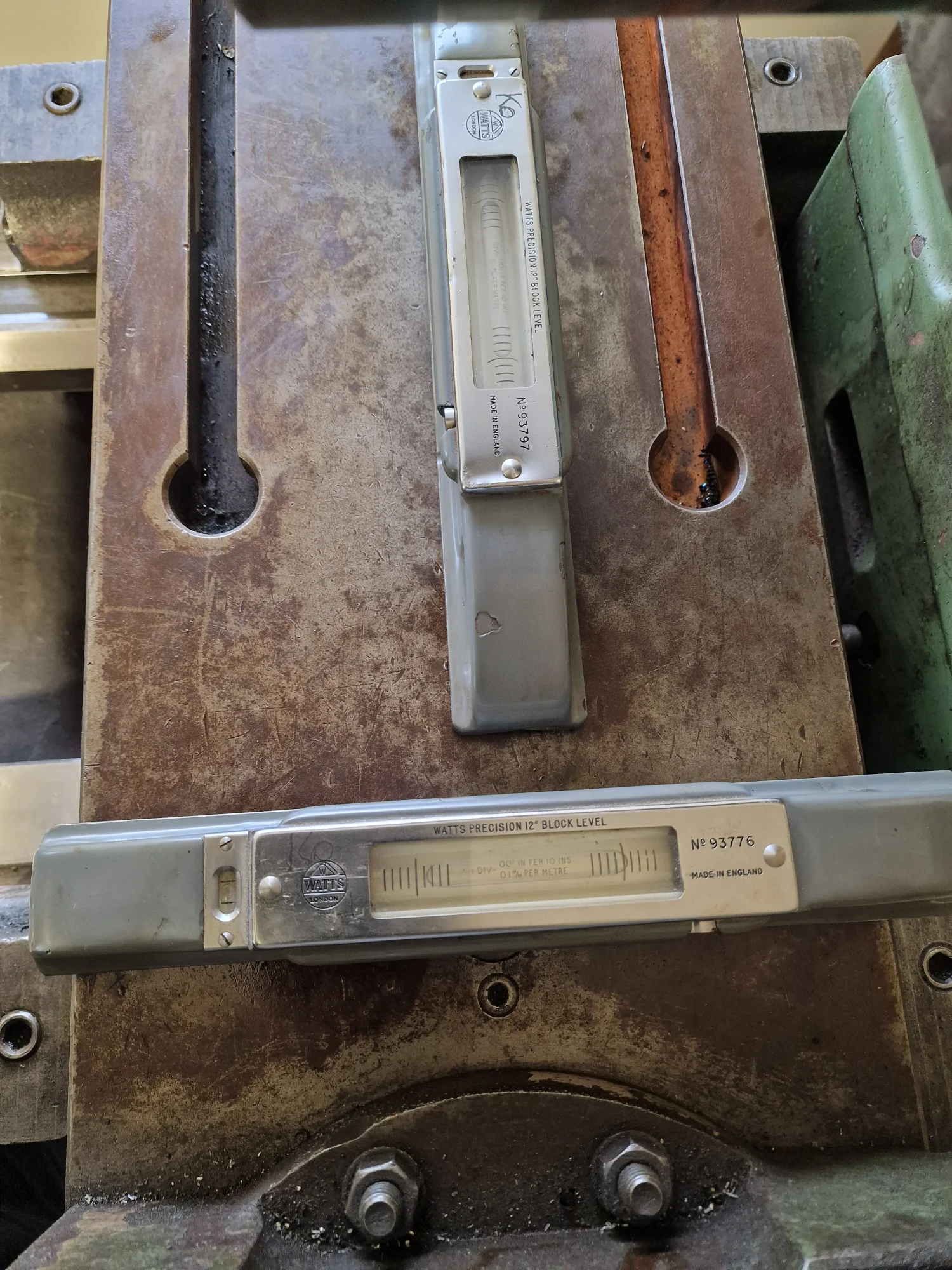

Kylä ny kelepaa. Tezsani on nyt tällätty suoraan ja kärki keskiö tarkistettu.
Kyllähän tätä nyt on tänään hierottu suoraan pitkään ja hartaasti. Mutta näköjään se tuotti myös toivottua tulosta.

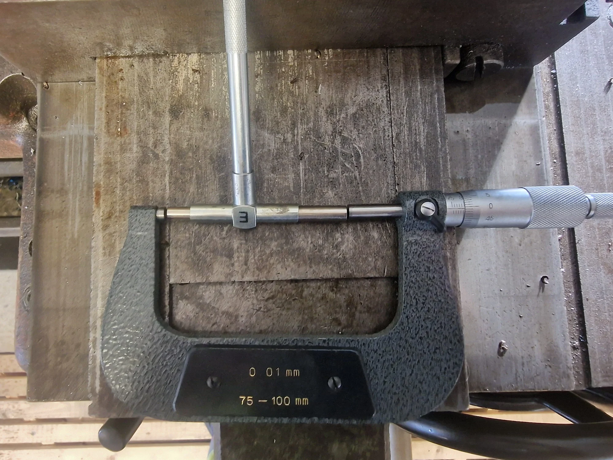

Toiseksi viimeisimmässä kuvassa akselin pituus 580mm. Karan puoleisessa päässä mitta oli ø43.79mm ja kärjen päässä ø43.78. Eli alle satkun kartiokkuus 580mm matkalla!
Töissä ei ainutkaan vanhempi sorvi tee noin suoraa, mitä tällä nyt saa. (Uusin sorvi on luku erikseen)

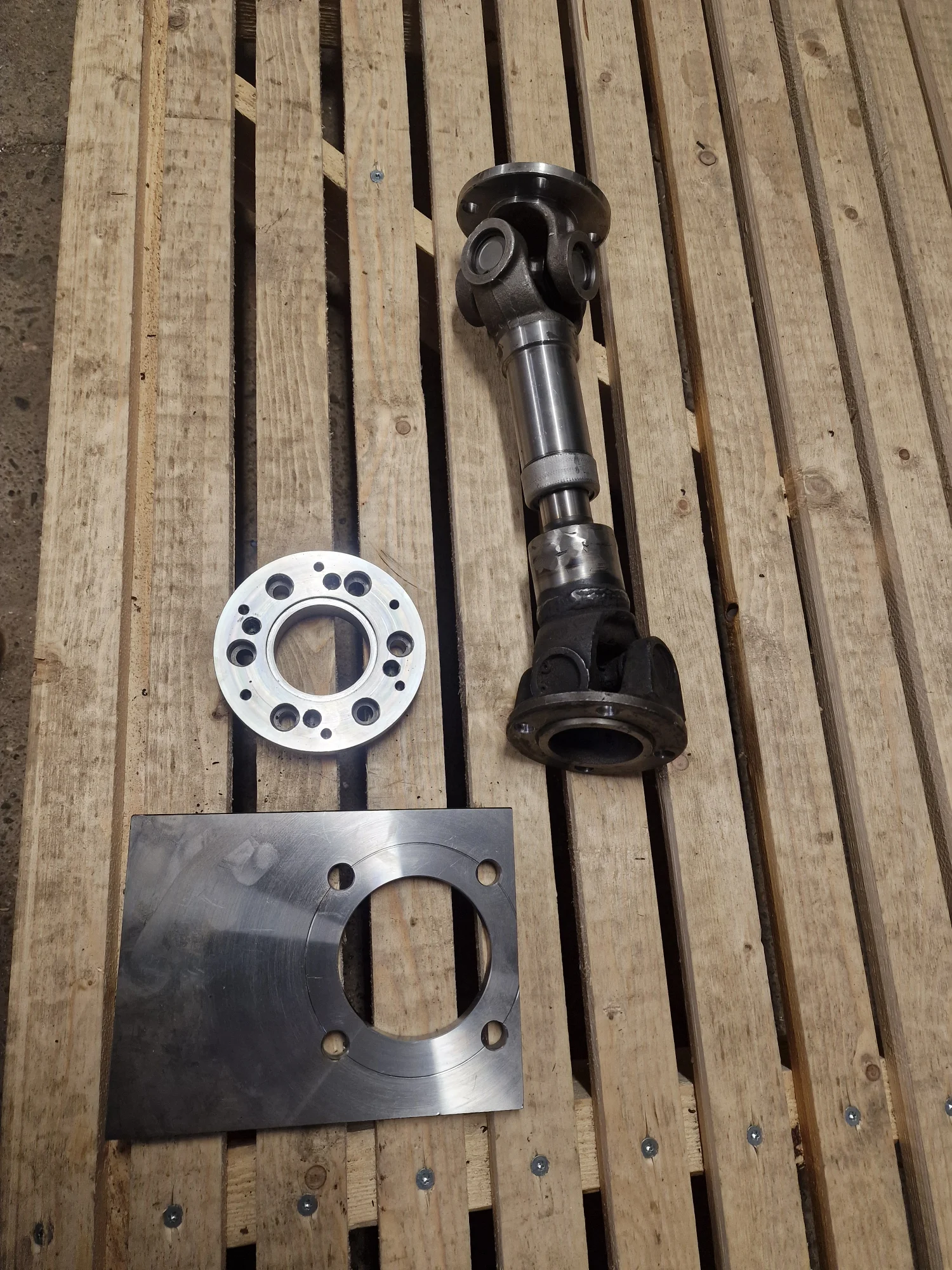

Pumppuun kiinnityslaippaa ja akselille laippaa. Plus kardaanin kasausta.

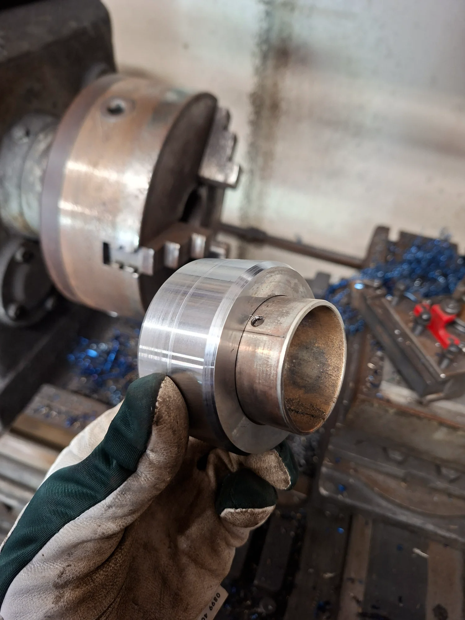

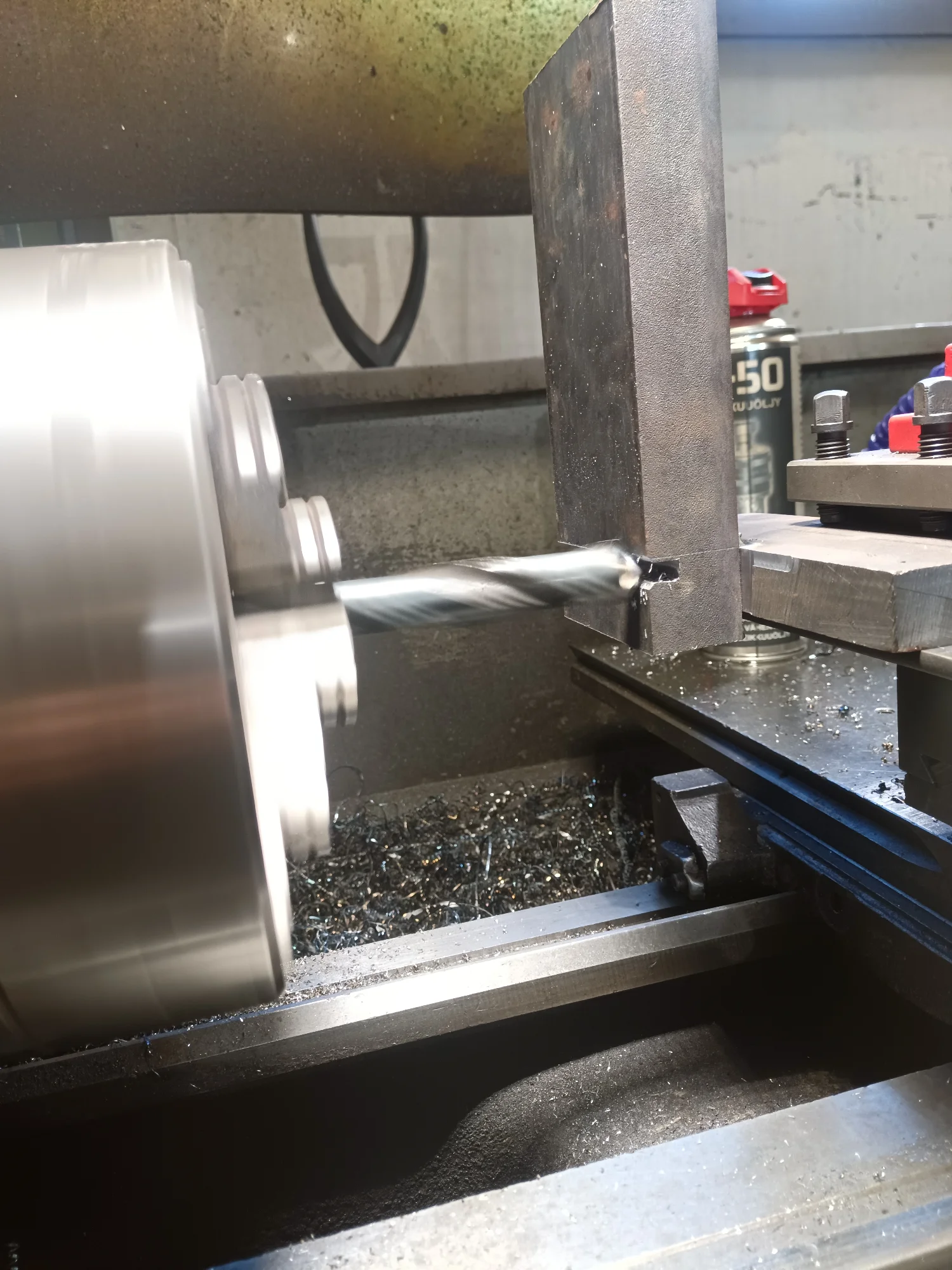

Tässä on tuon laipan reiän sisähalkaisija valmiina. Millin viimeistely lastulla.

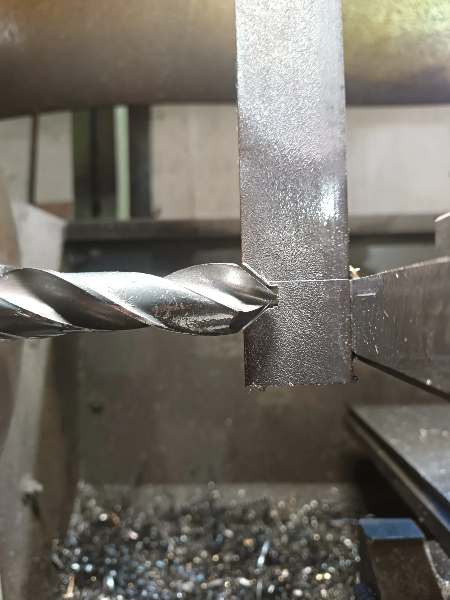

Pikkukoneilla taas jotain jykerrelty, magneettiporaan lyhyen mallista aarporauskalustoa etukuormaajan ehjäykseen... Olisin tenhyt pitkän mutta sorvin karaporaus potkii vastaan, piti tyytyä tähän näin protovaiheessa. Aisojen päissä on silmälaakerit niin siltä osin tämä kalusto riittää tähän projektiin.

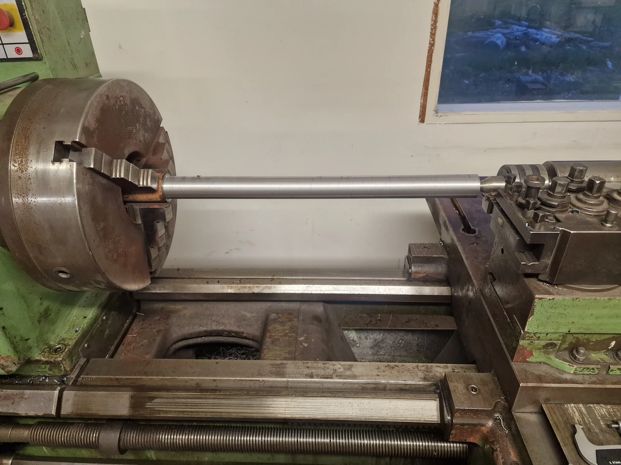

Pitempää akselia tulee helposti männänvarresta.
Tosin en tiiä miten ohuempi alkaa taipumaan milläkin pituudella mut ainaki 40mm tuli mittatarkkaa reikää pidemmälläkin laakerivälillä.
Joo tulee, mutta joutuu teettämään ainakin tuon pyörityspään pienennyksen kun tuossa omassa sorvissa on vain 22-23mm karaporaus. Tuokin pätkä on tehty kärkipylkän kanssa kun ei muuten pysty.
