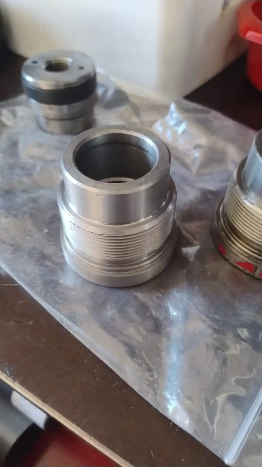

Ei nyt oo värinöistä kyse vaan teräpalan kiinnitys oli joku diysepän tekele ja poika jatkaa samalla linjalla :virnpeuk:
Kolmas tekele tais onnistua 💪
Joo eihän se oo kun harjottelee tämä toinen levy vois ehkä olla kelpo jo laittaa härveliin.... 9 eri mittaustulosta antoi 29,18 - 29,19mm paksuudeksi toki se ei takaa suoruuttaa mutta pitää joskus testata vaikka örrössä.
