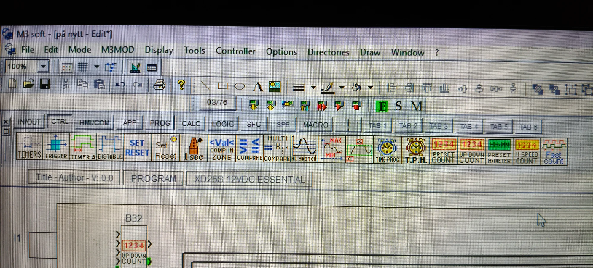

Siis toi B32 joo esimerkiksi, mutta sen kuin ylös lasku toiseen ja aleslasku toiseen, tajuuko, sen kuin kokeileekö? Siinä on outputteja siinä toiminossa kun saavutettu numero tulee

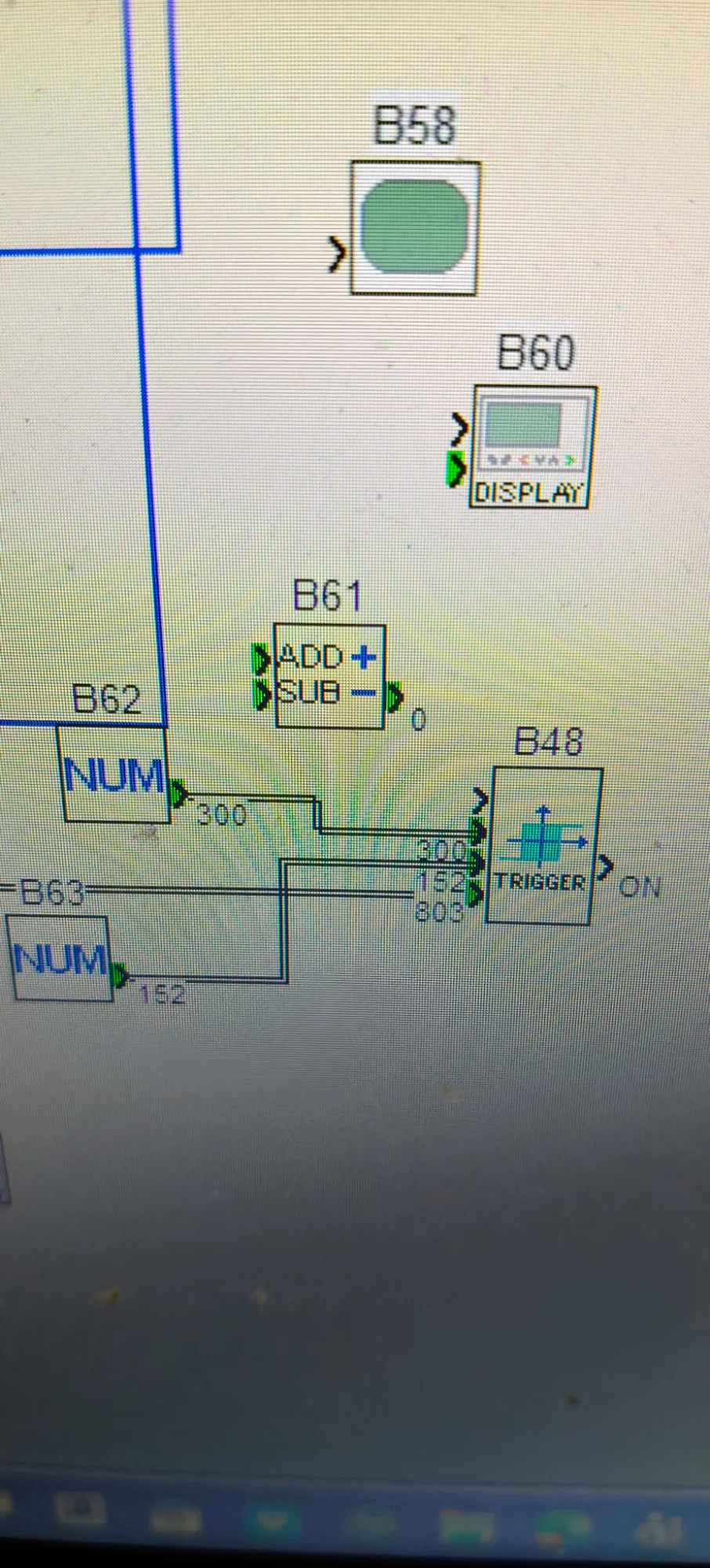

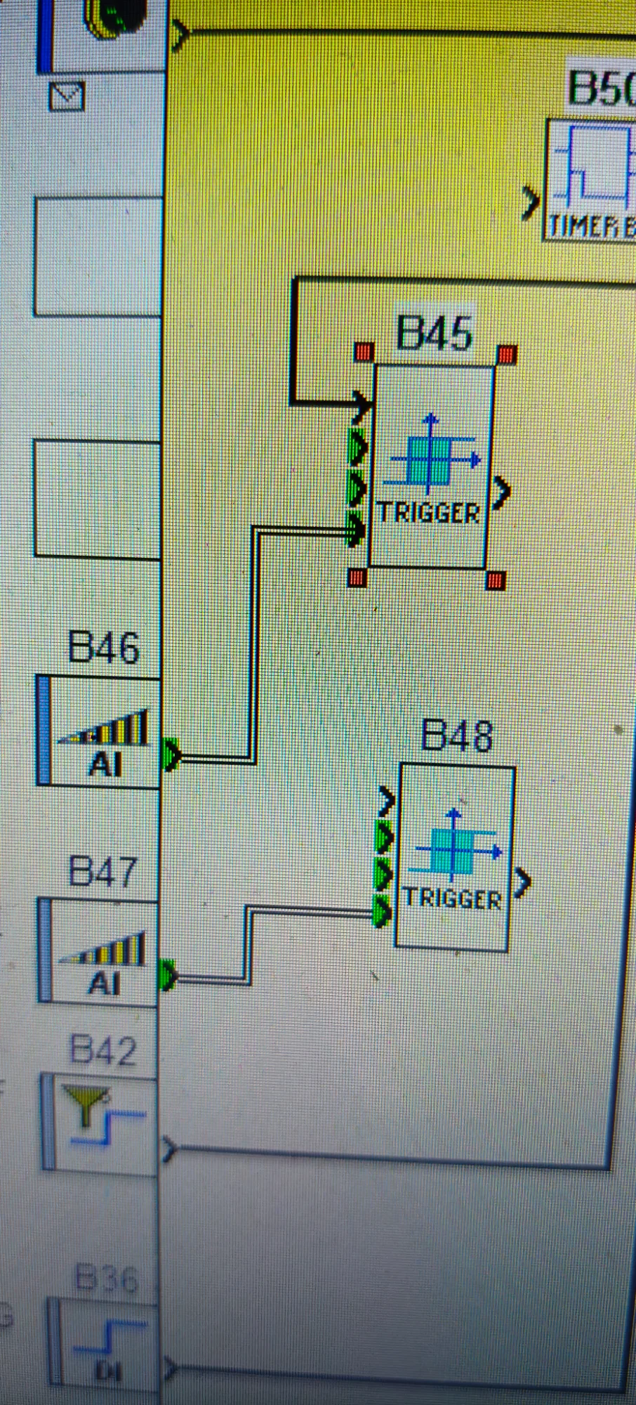

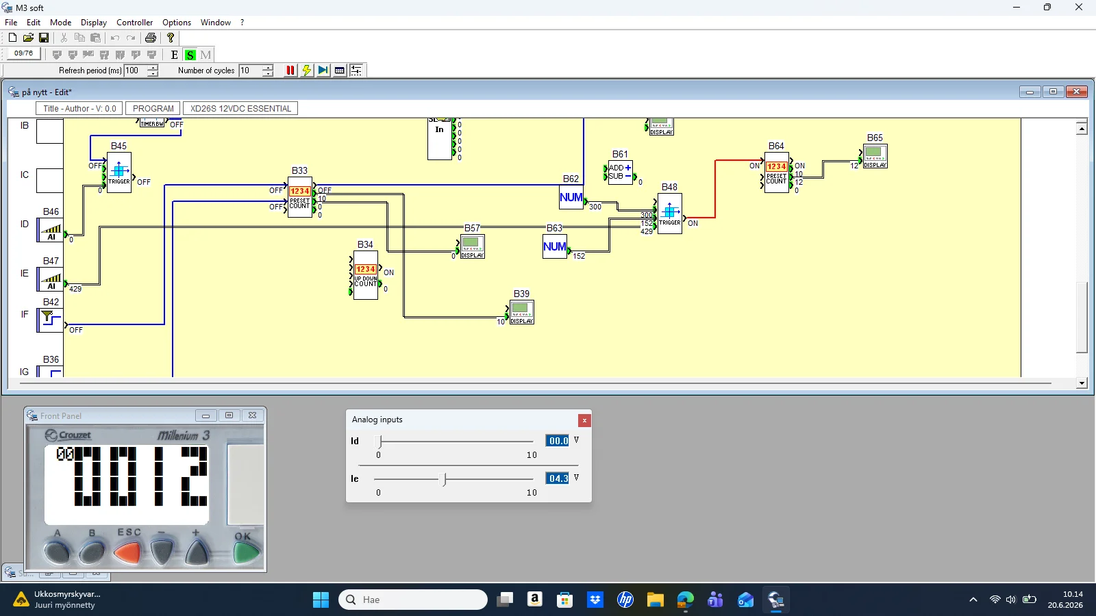

Kysymys nytten toi ylös-ales 0.8-5v tajuuko se crouzetti sen selloisenaan,
Miten mä sen ohjelmoin sinne joukkoon, silleen että pari kolme esivalittua mittaa ja eri tason auto moodeja voin tost noin kytkee ihan täys manuaali ajosta?
Vai ihan eri purkki joka vain lakkaa sallimasta käysky crouxetiin kun mittaa savutetaan?
Siis täs nyt että voi molemilla ajaa ja toimis molemilla ja kesken kauden jos toinen kärähtää ois se toinen toiminnassa vielä
Niin pull uppeja olette ehdottaneet, katoin ko cruzetin tiedoista, ensimmäinen sivu täs topikissa, laskenta on 0-10v . Tarviiko silloin myös kun on 0.8-5v ?

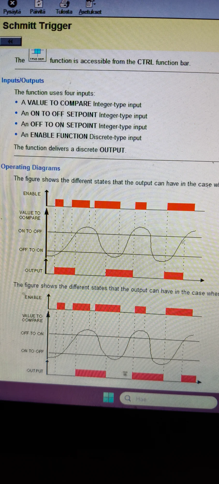

Chatti GP kans pääsin tänne asti, analogi inputti ja tiggeri käsittelemään , mutta ei mikään valikkoo mitä arvoja saatikka mitä muuta noihin inputteihin tarttis
