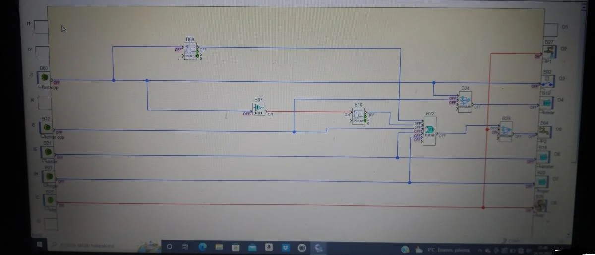

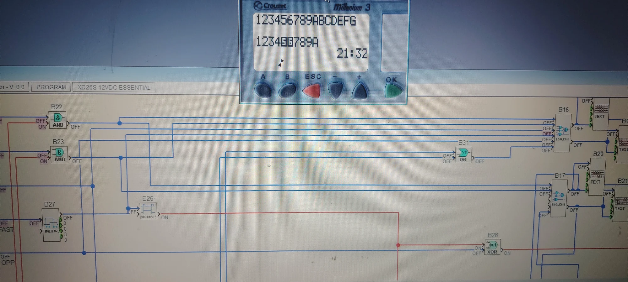

Kokeilen nyt kuitesnkin preset ja up sön laskin. Silloin ainakin klkkauket menee eteenpäin. En sitten tiedä pitääkö olla triggeri välissä joka tekee aallon 1 ja 0?
Jee, etenee. Ja ai jopa samaa mieltä!
Eli, analog input , semmonen joka aistii 0- +10v , se Schmitt triggerin kautta. Siihen triggerin ylä ja ala rajat sata luvuin. Eli 1,00v on 100. Siinä kun simuloi, liikutin yli rajojen se muutti on offia kuten pitää!
Nyt Rupes aukee. Ainoa nyt vaan, tajuuko purkki kun puu liikkuu tyyliin 3m/s ja sentin jaolla? Mutta nyt ainakin simulointi on looginen!
Jee, nyt jopa näytön sain mitä näyttää kun simuloi, ei ai sen osannu,
Nyt pitäisin osata ja ajaa sen ohjelman purkiin, ja kytkis kiinni, ehkä jopa tulis numeroita.

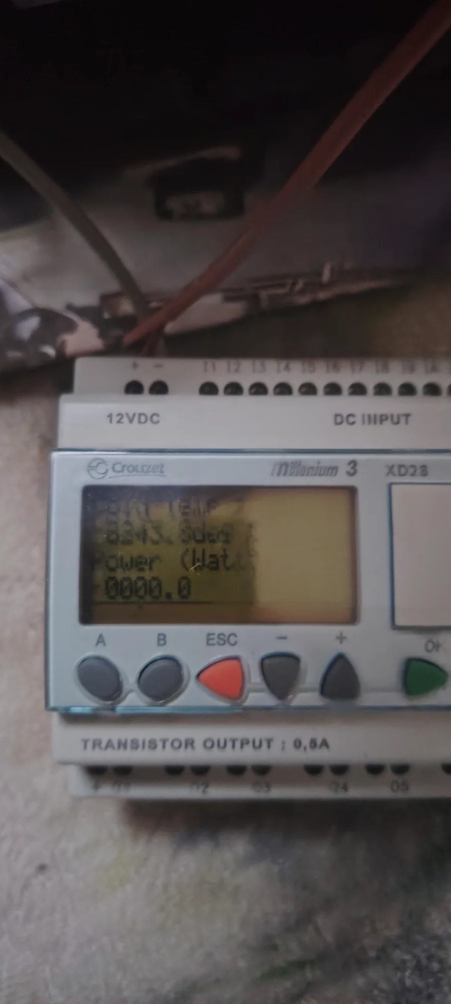

Yhden mihen show jatkuu, siitä ohjelmaa, simuloitu, näyttäis ok, kytkin se nippu purkkiin, ajoin ohjelman purkkiin, kannoin sen prosessorin viereen, hieman säätöö, ei numerot rullaa.......
Toiila yleismittarilla hyvinkin heikot ulosannit, hmm.
Pitääkö kuitenkin olla pull uppia?
Kannan nyt kohta sen orkkis ja mittaan et ei nyt vaan poltettu väärikytkeyksillä...
On ehjät, koska orkkis oli kiinni, sen mitä kirjotettu tulee, "uudella" purkilla ei tuu.

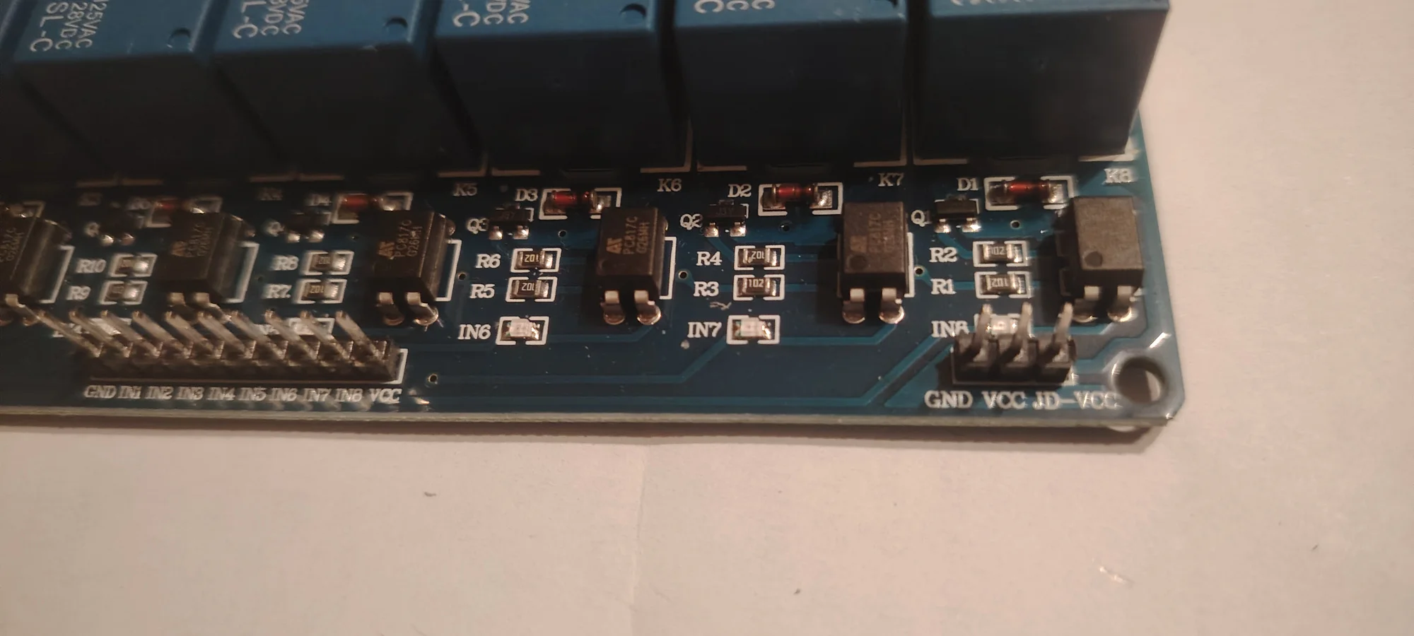

Täytyiskö se okkis heittä vielä kiinni ja otta yksitellen signaali irti, mitais ne ilman purkkia. Varmistais pull uppien olemassa oloa?
Yritin täås nyt sateessa laskee minkä kilohmin vastus tarviin pullupiin. Sanon selvää hepreaa.
Tiedän minne miten. Tiedän että 12v menee siihen mitan piirikortille, Vanhalla boksilla high oli 4,8v low noin 1v.
Sillä ei kai mitään merkitys, mutta, ilman pulluppia niin matalia arvoja bilteman yleismittarilla, pitääkö sen vastuksen toinen pää olla 12v vai esm 5v?
Tolleen erääs muussa foorumissa, mutta sitten ei enempää tietoo, on mun hakki 400 piirikortti, on haarukat toisella puolella
tarkemmin tuntematta niin selvittää kortilta minne piiriin ne inputit menee ja selvittää piirin käyttöjännitteen.
Toisaalta 12v 10kohm vastuksen kautta ei aiheuta välttämätt mitään vahinkoa vaikka inputti olettaisia 5V, menee inputin suojaduiodien kautta käyttöjännuitteeseen "liika" virta. Toisaalta joissakin tapauksissa voisi aiheuttaa "latch-up" tilannetta piireille eli ei toivottua toimintaa ja resetoijntitarpeen virrat pois käyttämällä.
10kohm voi olla paljon mutta turvallinen, voisi tulla mieleen että puoletkin olisi OK eli 5k luokassa jolloin on ehkä aavistuksen "häiriösietoisempi"
4000 sarjan CMOSsipiirit voi toimia 12V ja hiukan isommallakin jännitteellä, 74 alkuiset edellyttää TTL jännitetasoaja eli 5 volttia jne
