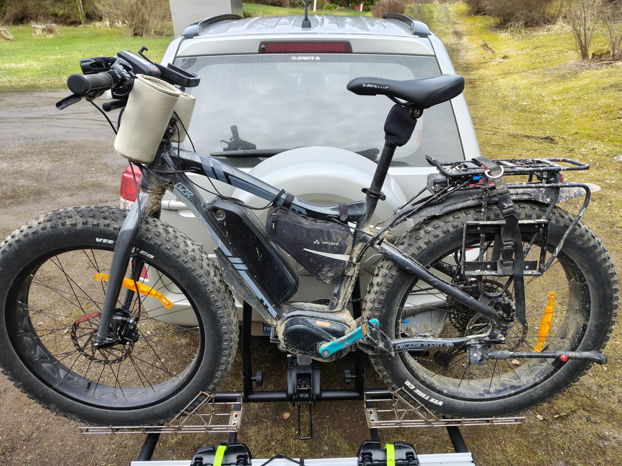

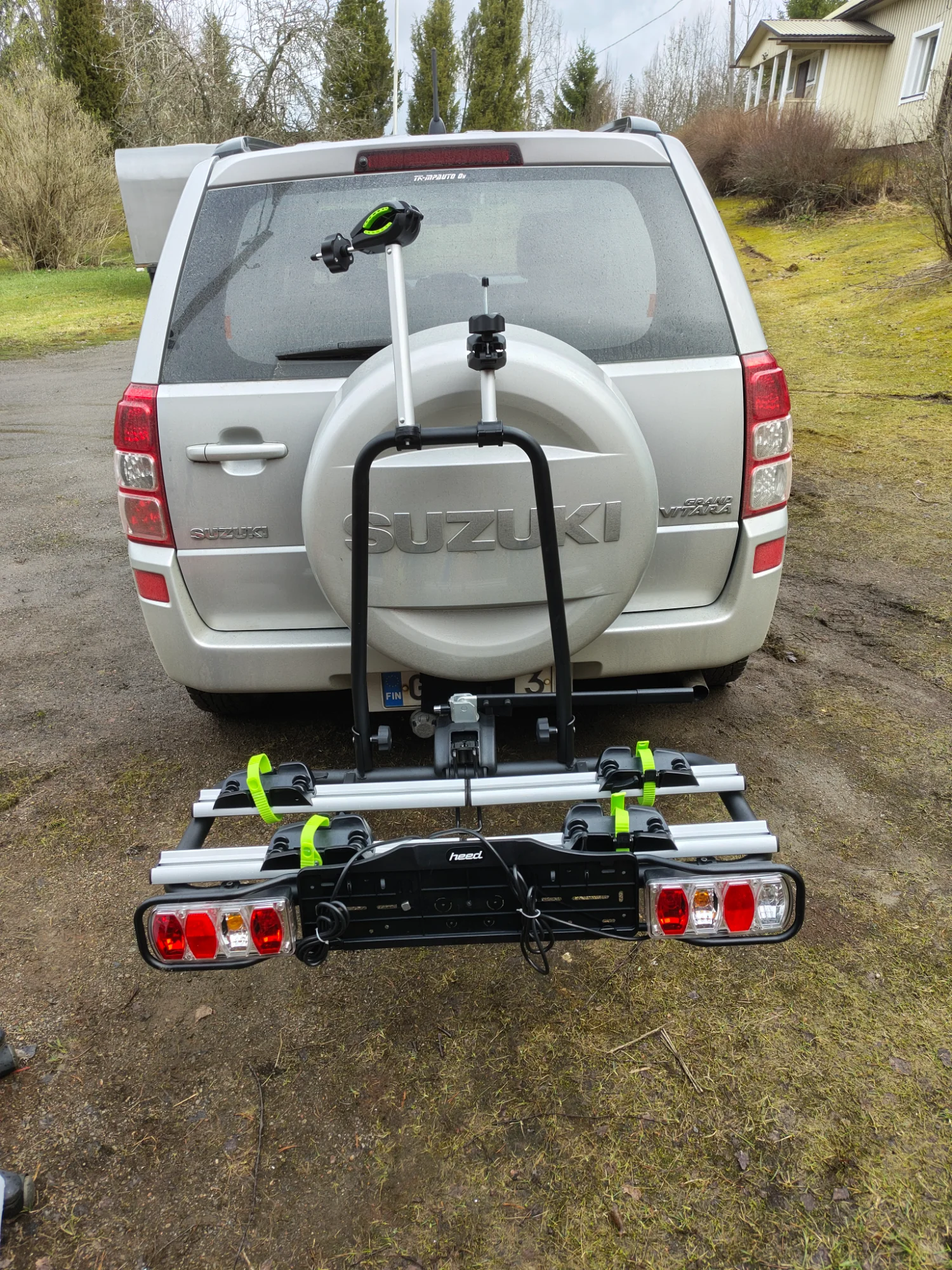

Mitäs pykälät nykyään sanovat, saako pyörän pituus kuljetuksen aikana ylittää auton leveyden? Ennen ei saanut.
Jostain luin, että kuorma saisi olla max. 350mm autoa leveämpi. En ole tarkistanut tuota tietoa. Omaa autoa edestäpäin sihtailemalla näyttäisi, että tuossa telineessä kuorma on noin 15 senttiä autoa leveämpi.

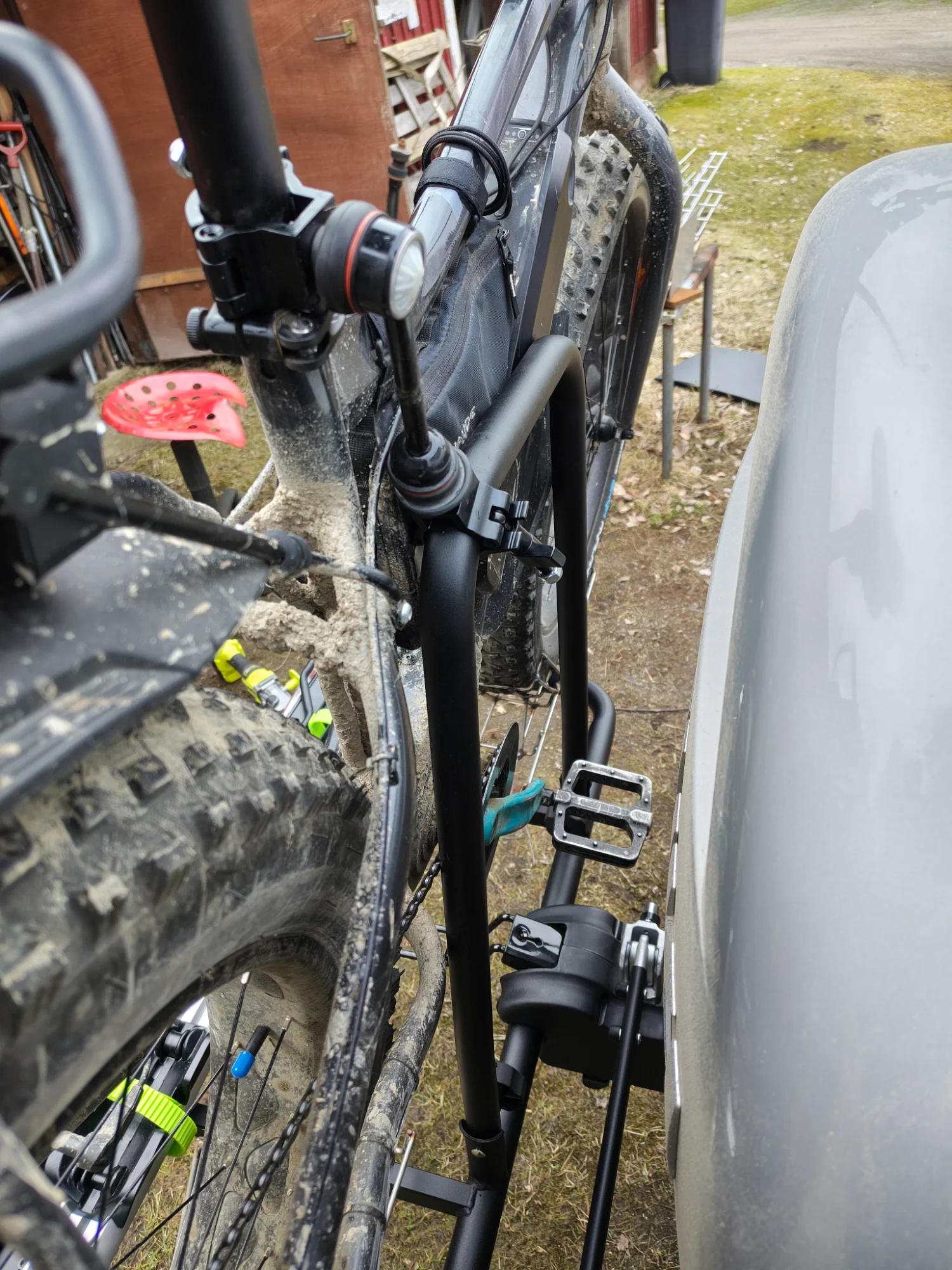

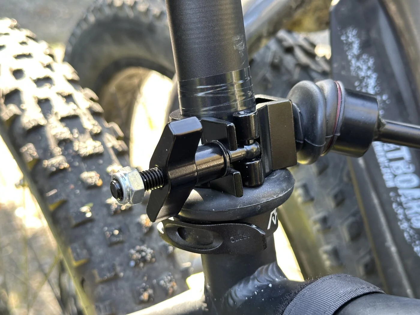

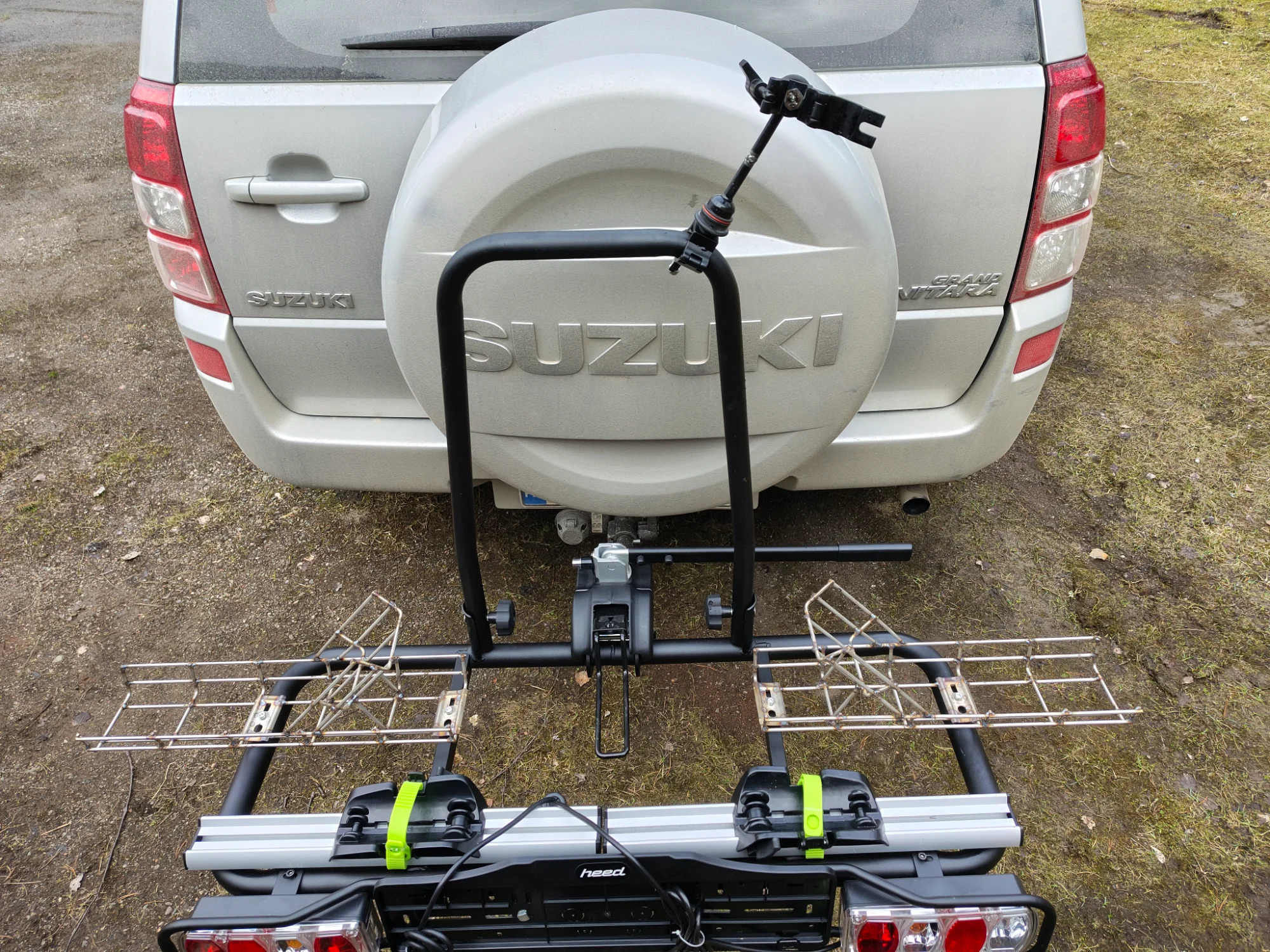

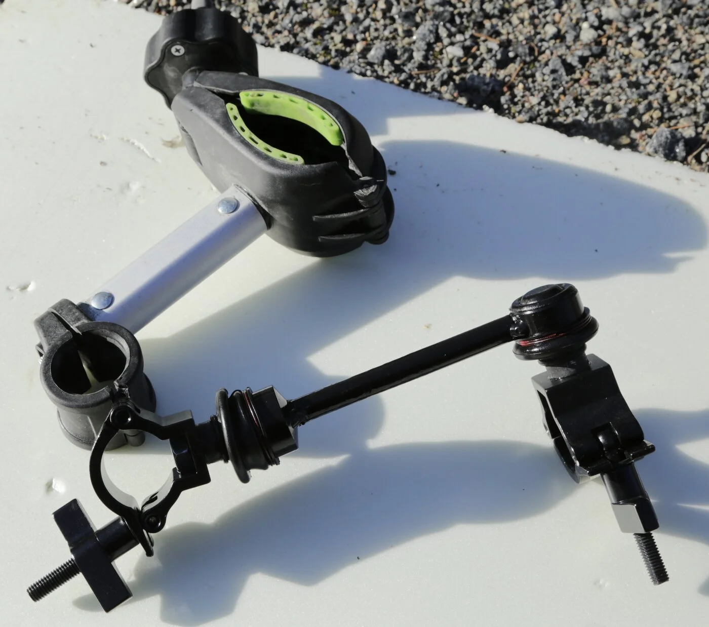

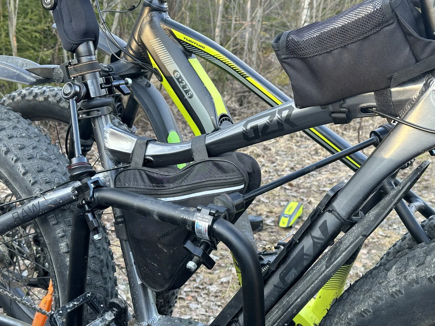

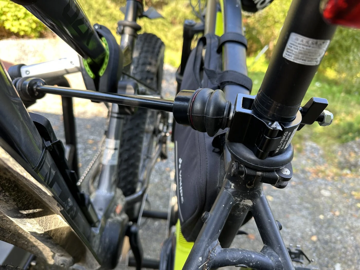

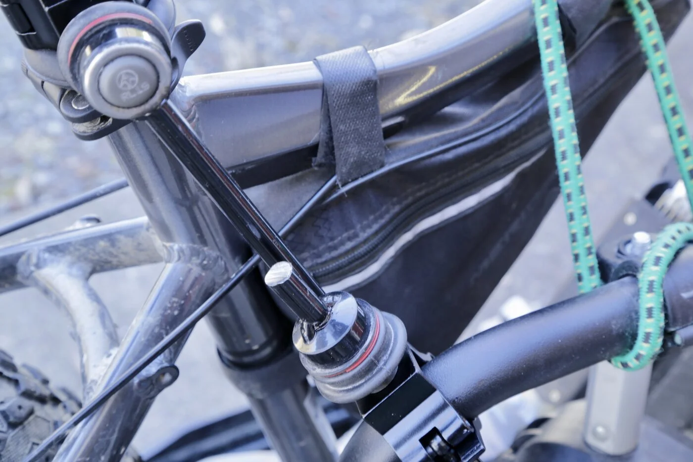

Nyt oli ensimmäistä kertaa oikeasti käytössä tämä satulatolpasta kiinni pitävä ylätuki. :) Ai kun on kiva. Ei tarvitse nyplätä runkolaukkua irti. Tukevakin on ja voi käännellä ja väännellä pallonivelet juuri passeliin asentoon. Noissa Duratrussin kiinnikkeissä on erikoisen pitkät kierreosat. Keksin kiertää päihin nyloc-mutterit. Vähän pyöristävät noita päitä, eikä siipimuttereita voi hukata. Kierteissä on juuri sopivasti mittaa, että kiinnikkeen saa auki ja kiinni.

Toinen lyhyempi on vielä tekemättä, osat tulevat ensi viikolla.

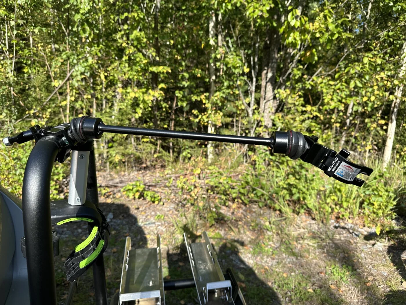

Toinen tukitanko on vielä tekemättä. Siihen pitänee laittaa satulaputken puoleiseen päähän 90 asteen kulmassa oleva koiranluun pää.

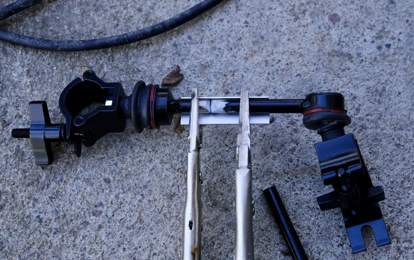

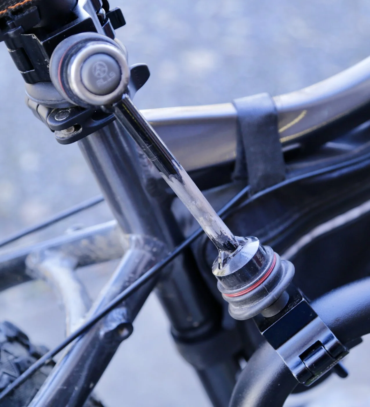

Nytpä tuli tehtyä tämäkin. Sitikan koiranluusta myös, mallista jossa toinen pää on suora ja toinen vinkkelissä. Välistä lähti aika pitkä pätkä tankoa pois.

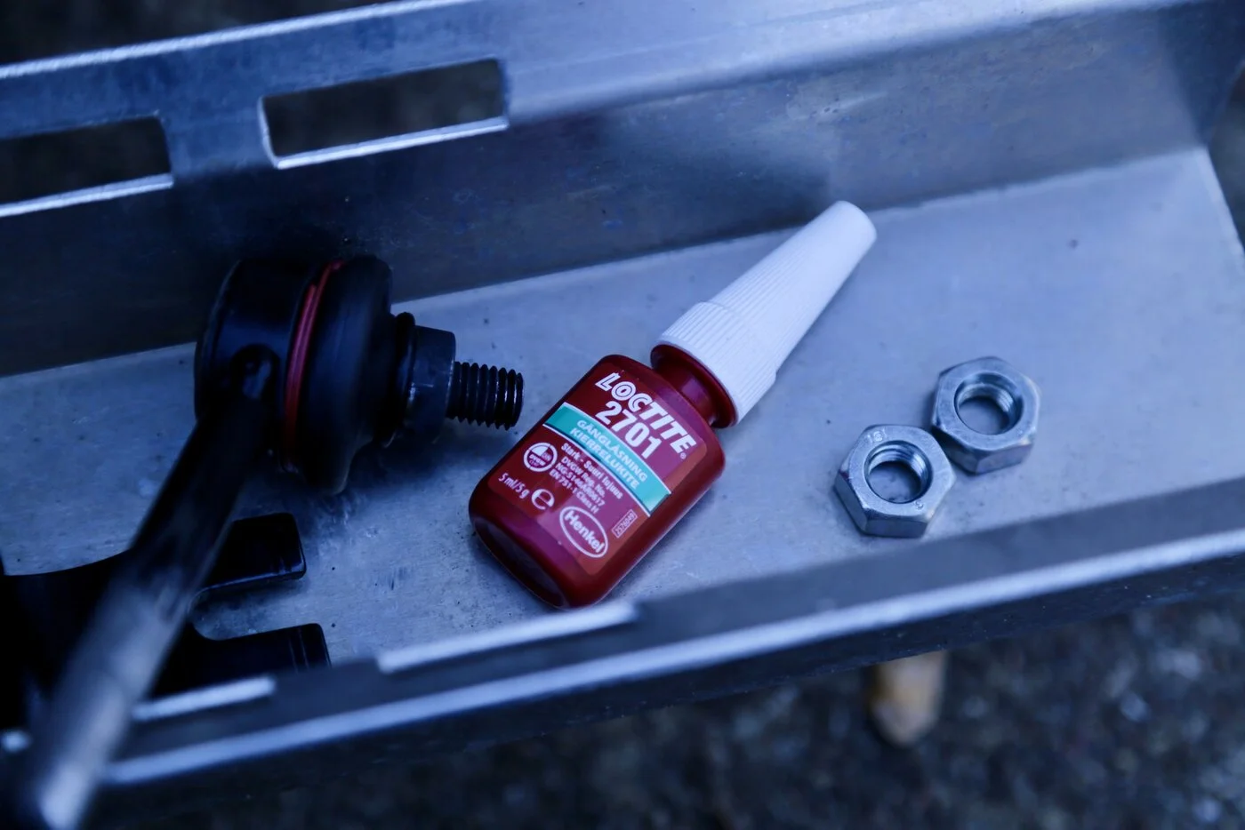

Mutterit kiinni kovalla lukitteella.

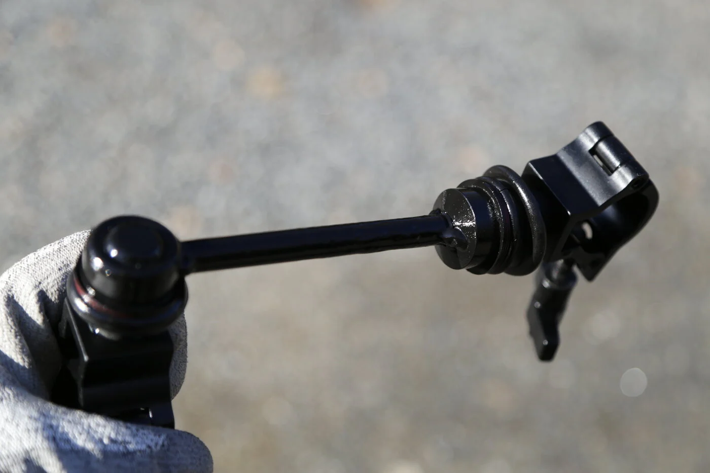

Löytyi ylivuotista käläkätesmaalia, joka vaivoin suostui tulemaan purkista, mutta hoiti kuitenkin homman.
Tässä vielä vertailukuvassa tuo alkuperäinen yläkiinnike, jota en liiemmin jää kaipaamaan.
Jos joku sattuisi tarvitsemaan tietoa tällaisesta sopivasta kulma/suora-koiranluusta, niin tässä vaihtoehtoja, halvin alle 3 euroa:
Päissä on M10 kierteet, käyvät tavalliselle mutterille ja sopivat juuri sopivasti noihin Duratrussin kiinnikkeisiin. Kierteitä pitää tietysti vähän lyhentää.

Käytiin kevään ensi pyöräilyllä vähän sivummassa, joten pyörät kyytiin ja menoksi. On se helppoa. Kyytiin laittamisesta miltei nauttii. Ainakin kun muistelee, kuinka pirullista se joskus oli.

Mulla on tuo aloituksen Heedin teline retkipakussa. Matkassa on vain yksi läskipyörä, mutta ongelmana oli, miten saada taitto-ovet auki pyörä telineessä. Telineen sai kipattua, mutta ei riittävästi. Ratkaisu oli asettaa pyörä taaimmaiseen kiinnitykseen. Vetokoukkua joutui laskemaan 5 cm ja kilpiteline piti nostaa ylöspäin. Näin sai telineen kipattua riittävästi, jotta takaovet sai auki.

Teline kippaa sen verran että eukko sopii takaovien väliin kaivamaan kampetta sängyn alta.

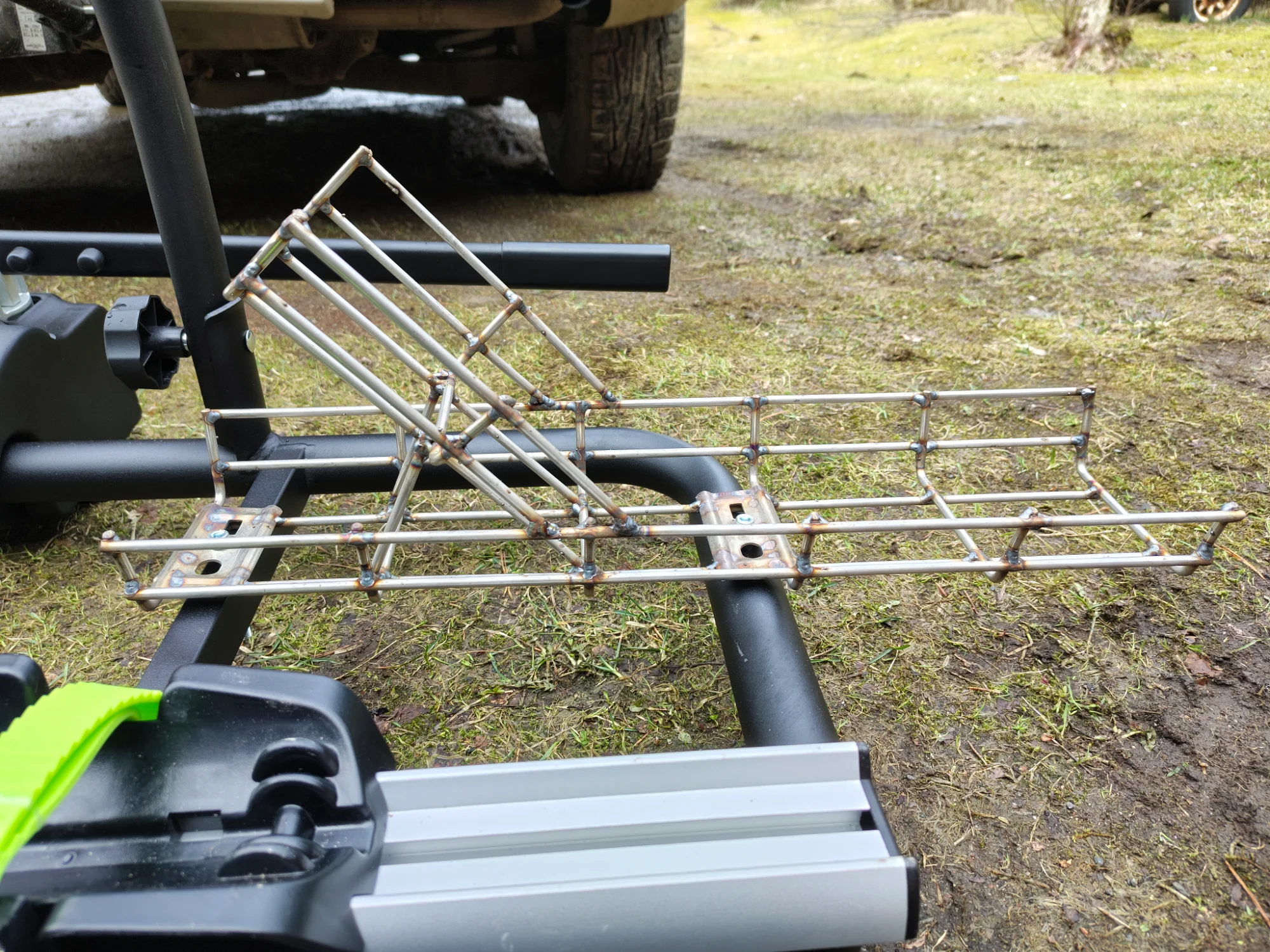

Vois aatella alkuperästä renkaan kiinnittelyjuttua vähä roheemmaksi, kai se just pöydänpinnan voittais. Vähä tutkata välillä herra ylimmänklikkailijan koiranluukulmia. Eiku takasin tuuleen ja tuiskuun 🥶

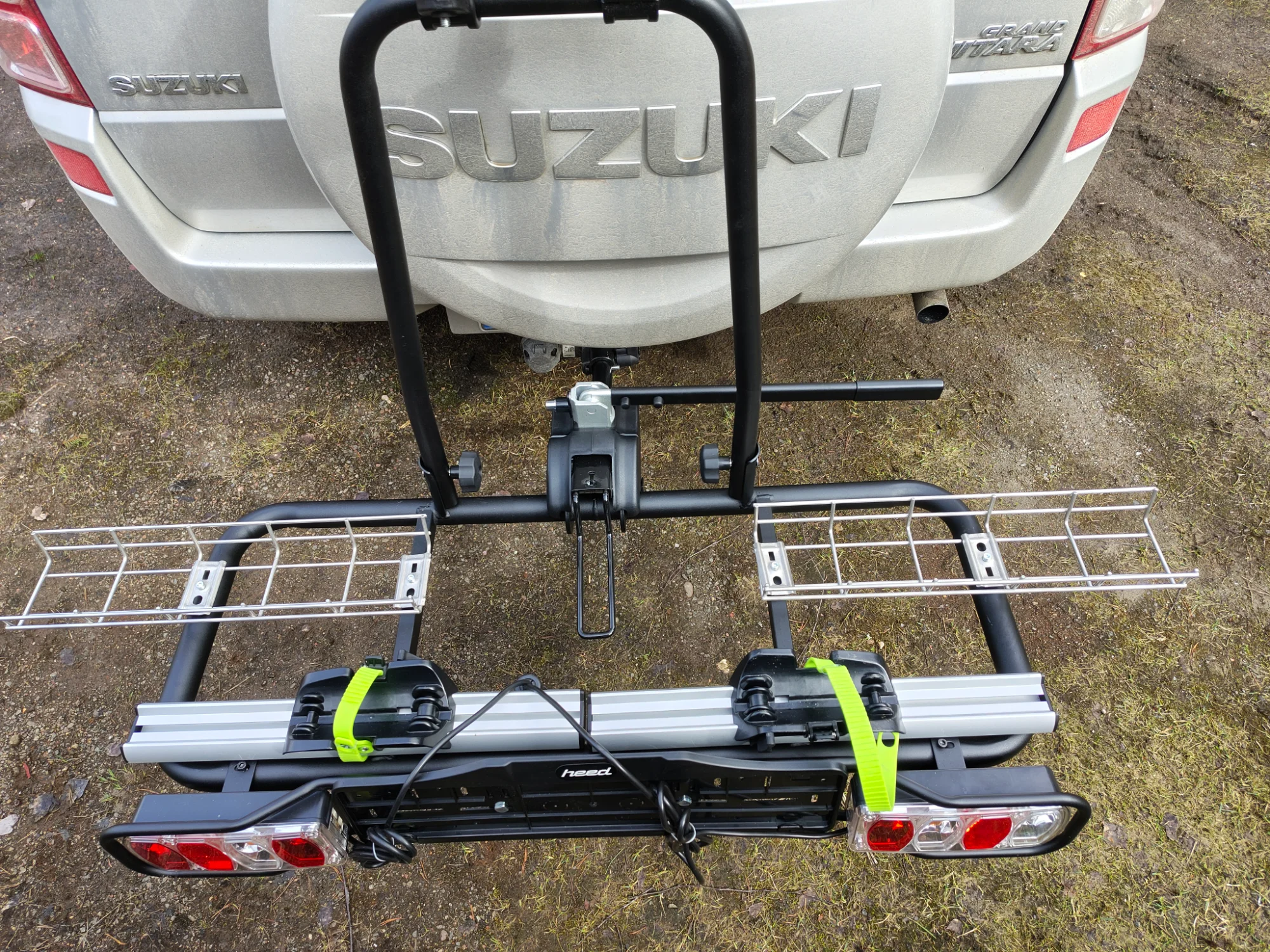

Minulla kun ei ole sillain suoraa pääsyä tälle hetkelle levarille tai semmoselle vastaavalle jyystimelle, niin toteutus vähä eri. Taikka niinku materiaali, lankahylly tuntuu olevan lähinnä haettua muotoa.
Juu vähä lankojen kiinnittelyä toisiinsa, jykevä hernesoppahan tuon kelais muuten takasin rullalle, mut hyvä oli jako :hitsari:
Aika jämäkkä tuo alustapuoli tuollain
Jäniskevennyksenä närevetonen ketjunputsain
Sit olis vielä kehiteltävää (jatkuu kilpailun jälkeen eli hetko.....)
Tuommoinen langasta tehtyhän on oikein pätevä. Talvikaudella voi käyttää kuumasinkissä, niin kestää ikuisesti.
Juu nii, tuo pallorenkaan kiinnike tulee niin pystyyn ettei oikeastaan tue pyörää yhtään. Ei se toki tuosta karkaa. 10cm kun olis toi etuputki korkeempi, lisäputki jotenki pystyyn tuohon, mutta loppu sormista tunto, kun yritti ajatella :raaps: Missähän olen nähny semmosia kiinnikkeitä joilla saa 2 putkea toisiinsa vieretysten. Jos ny ensimmäiseksi ei heti muokkais tota valmista kaarta.
Nuo muovimutterit lentää kuikkaan tuolta kaaren juuresta
