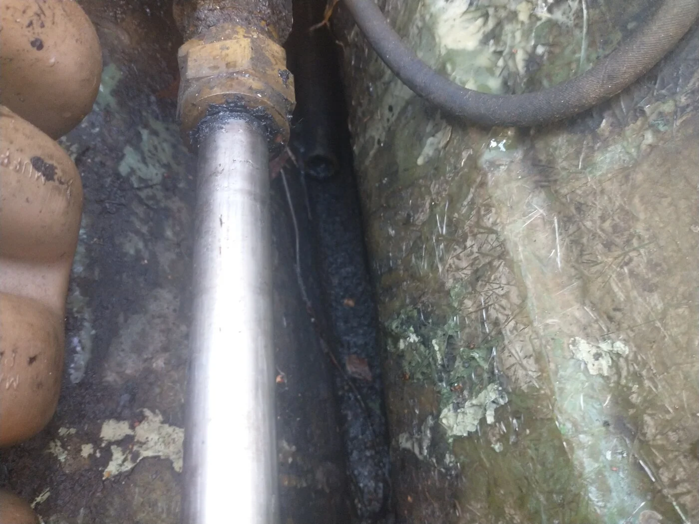

Pilssipumppua+kohokytkintä paikoillaan pitävä rautalanka oli ruostunut pois, siksi oli tiedoton. Sekä myös tukkeentunut lehdistä+puutarhaletku murtunut. Samoiten huomasin, että tuossahan on kaksi läpivientiä. Toinen pilssille, toinen muuten vain.
Kai tuo joutava olis suotavaa tukkia vaikka puutapilla.

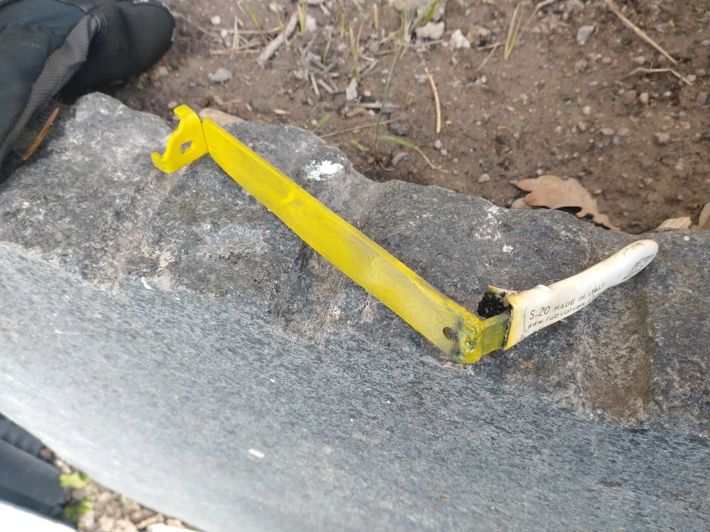

Kyllä tuossa olisi, jos joku olisi tehnyt. Pulppariin tein happosesta lattaraudasta kiinnikkeen, jonka sitten muotoilin niin, että pumppu mahdollisimman alhaalla ja kiinnitys sitten johonkin jäykisteeseen/kotelon kylkeen tms. Ettei pohjasta tartte ruuveja vetää läpi.

Hapokkaasta pellistä vois pokata kiinnikkeen ja liimata sen possumassalla kusilaituun.
Aika monessa pumpussa sihtiosa lähtee auki varttikierroksen kääntämällä. Sen voi liimata possulla pohjaan ja siihen sitten se pumppu kiinni. Itseasiassa joissain asennusohje on juuri näin.

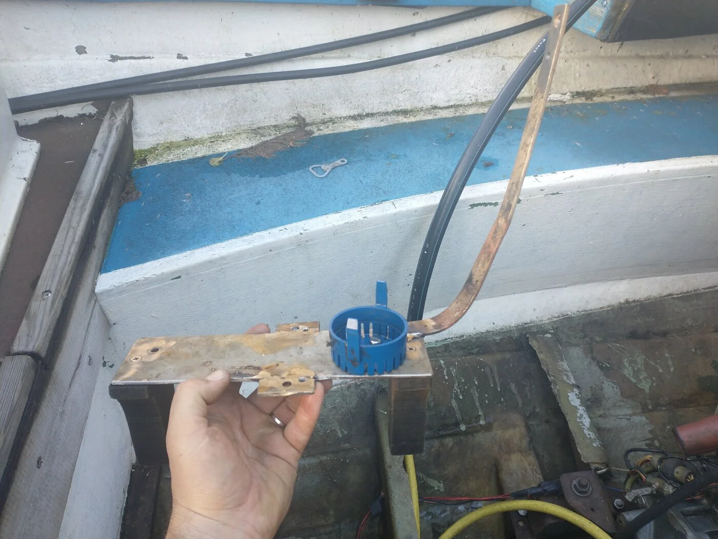

Hieman (melkein kokonaan pois) piti noita kohon kiinnityskorvia kaventaa, kun otti runkoon kiinni. Jos kuitenkin elää, ettei hiero itseään läpi. Mutta luulen, että tuli tukevampi.

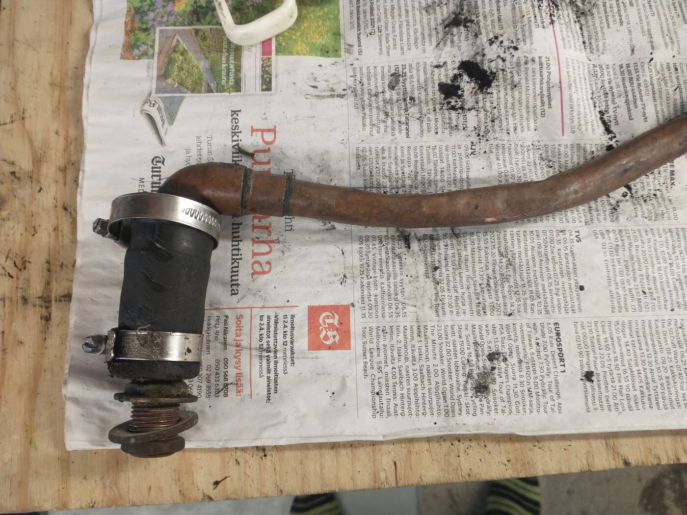

Eli pohjaventtiiliä aattelin, josko siitä jotain iloa olis, jos esim letku hajoaa. Ja tuon kupariputken meinasin jättää vallan pois. Täällä on muutenkin outoja ratkaisuja, tulee kovalla putkella esim polttoainelinja, sitten 10cm letkua, sitten 40 cm putkea, sitten vielä 20cm letkua. Vissiin edellinen omistaja ollu pihi, mutta letkunpätkiä ja klemmareita omistanut.
Siinä vanha ja uus ajatus. Vai onkos tässä jotain selkeästi virheellistä?
Tuo ylimääräinen kierteetön natsa sahataan pois.
Sinne se sujahti eikä isompia vuotojakaan havaittavissa. Kahvaa piti hieman jatkaa.
Vielä tuo polttoaineputki kiinnittää kunnolla, ennenkuin hinkkaa ittensä puhki lattaraudan nurkkaan, ni sitten suht turvallisin mielin uskaltaa antaa vieraalle lainaan.

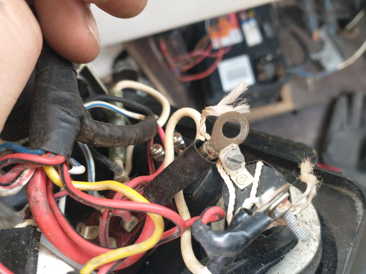

Hieman vielä sähköjen kattelua. Jo viime kesänä ei aina startannut ekalla yrittämällä.
Miksköhän.. 🤦‍♂️Lukko hieman löysässä ja sitä kun pyöritteli, niin sitten taas pelas.
Ja koko virtalukko kaiken lisäksi teipillä ja narulla kasassa, koska rikki.
Nyt pelaa. Saa päävirtakytkin hoitaa hänenkin hommansa.

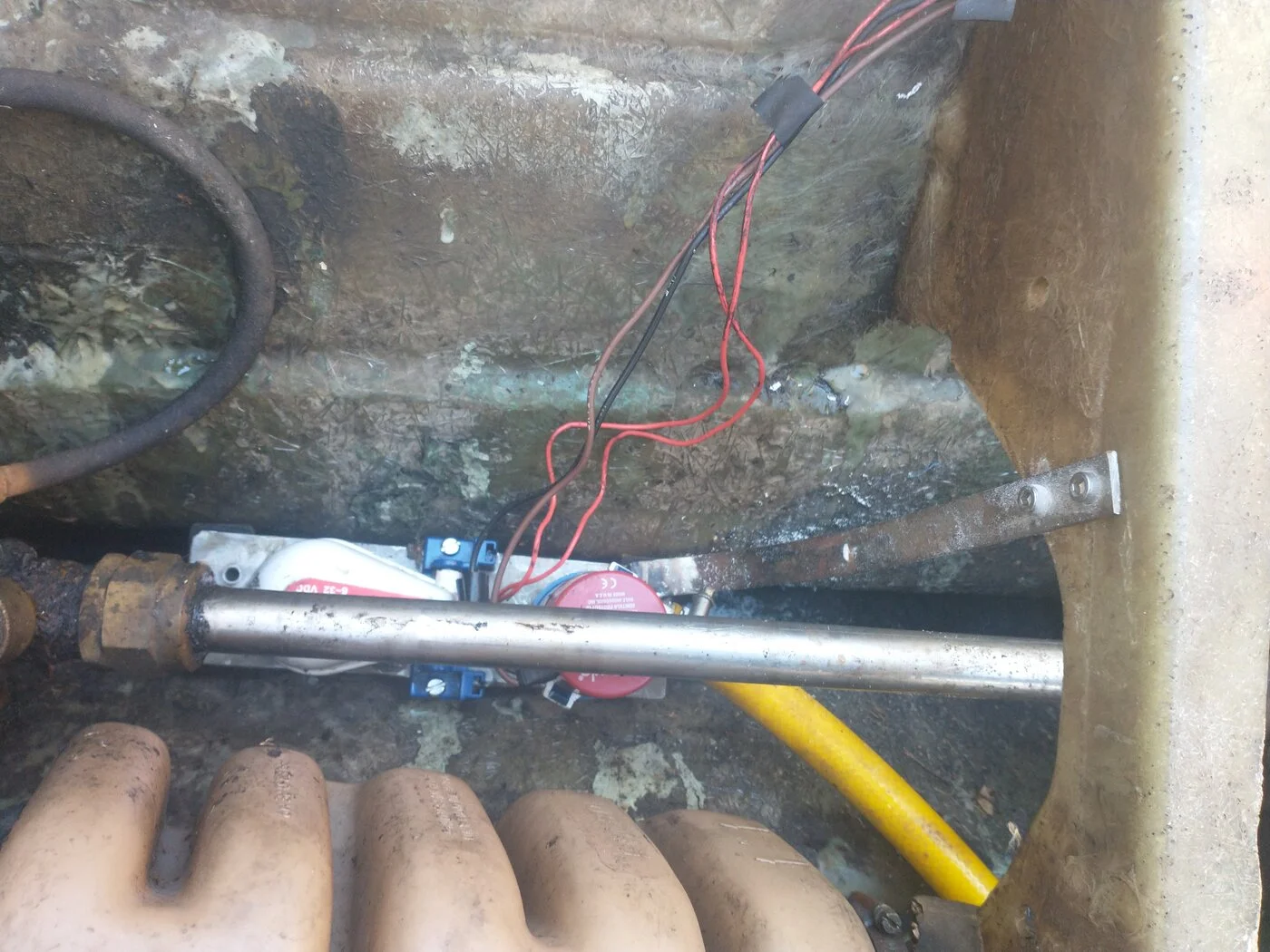

Ja pumppukin löysi paikkansa, poistoputken suhteen tuli pieni muutos.
