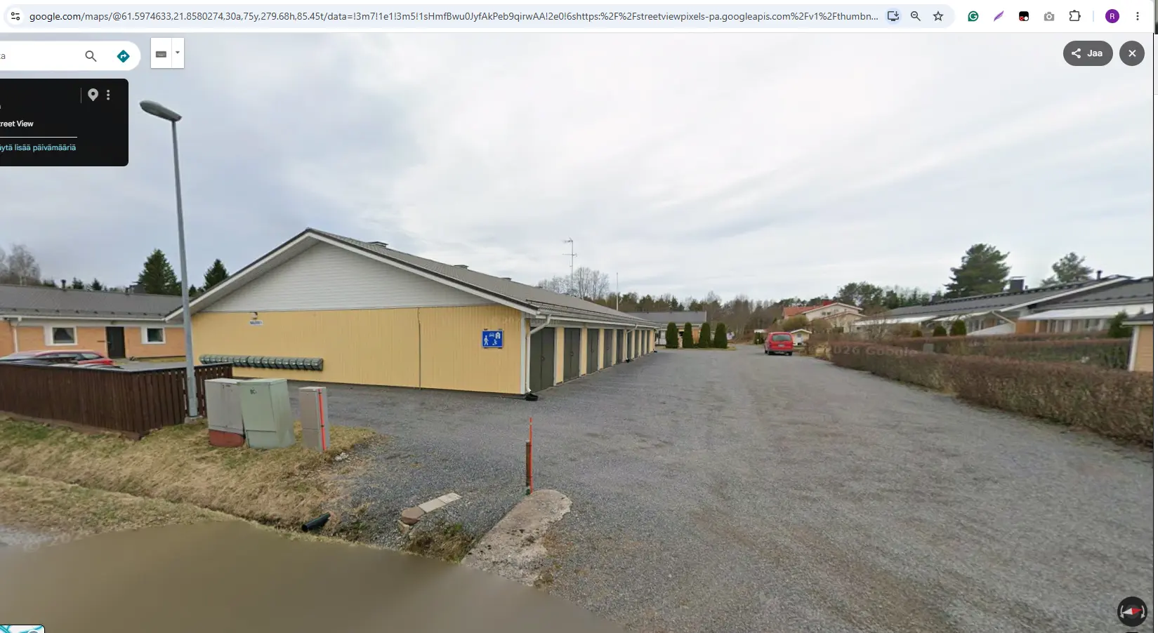

28 asunnon rivariyhtiömme teetti sähköautojen latauksesta selvityksen sähköurakoitsijalla, joka päätyi suosittamaan latausasemavalmiutta kaikkiin 16 autotalliin.
Olisi ollut järjetön ratkaisu sekä liittymäkoon että paloturvallisuuden kannalta.
Tein yhtiökokoukselle vastaesityksen, että hankitaan pihalle kaksi ulkoistettua 2-paikkaista latausasemaa. Näin päätettiin tehdä.
Viisasta, varsinkin jos tarvetta ei ole enemmälle.
Varmaan tulevaisuudessa nähdään ratkaisuja, joissa joka autopaikalla on latausasema, mutta latausajankohta on ajastettu ja määritetty erikseen. Esimerkkinä 30 autopaikkaa, joissa voi ladata kolmea autoa samaan aikaan. Sitten sitä lataussykliä pyöritellään niin että kaikki saavat esimerkiksi klo 16-06 välisenä aikana sen verran latausta kun saavat, eli kaiketi 1h 24min per auto. Tai voi olla että tuommoisia on jo, en tiedä?
Näin voidaan pitää liittymäkoko edes jotenkin maltillisena. Mutta tuohon menee vielä aikaa että 30 auton taloyhtiössä on kaikki sähköautoja.
ikävä alkaa siirteleen autoa lataukseen ja sitten säilytykseen, eikös tossa ois ollu vaan parempi pistää joka paikkaan riittävän hidas lataus että liittymän kapasiteetti ei ylity mutta yön aikana saa sähköä akullisen. Sitten jos toi "yön yli akku täyteen" -konsepti ei toimi, niin tarvitsija voi käydä julkisella pikalaturilla. Ton sähvöauton latauksen helppous ja mukavuushan on pääosin siinä että sähköä saa siitä mihin auton normaalisti unohtaa. Tietty toi 4 paikkaa riittää jos taloyhtiössä ei ole kuin 4 sähkön käyttäjää ja siten autoa ei tarvitse siirtää laturilta pois.
Täällä ei ole varsinaisia ulkoparkkipaikkoja. Ja sisällä ladatessa jos syttyy, palaa koko tallirivi.
Totta. Voi olla että tulevaisuudessa tulee myös rakennusmääräyksiin muutoksia. Palo-osastoidut autopaikat sammutusjärjestelmällä pakolliseksi. Josko semmoisesta vaahtokylvystä mitään varsinaista apua on akkupaloon, mutta ostaa sillä lisäaikaa aina. Kasvaa myös autokatoksen hintalappu komeeksi siinä vaiheessa.

Kun ei ole niitä autopaikkoja. tallit vaan.
talli, tai autopaikka, liiteri (niinku mulla kotiniassa), missä sitä autoa ny säilyttääkään ku tulee kotiniaan. Siellä sen sähkön pitää olla, prosessi ei voi olla sellanen että tuut kotiniaan, kattelet että naapurit on vienny paikat. Sitte käyt joskus illemmalla kattoon oisko vapaata ja siirrät auton tökkeliin ja sit muutaman tunnin jälkee pois (normaali lataus). Pikalatausta en haluaisi käytellä jatkuvasti, tai sitte auton omistajan kohalla pitäis kyllä lukea leasing virma
