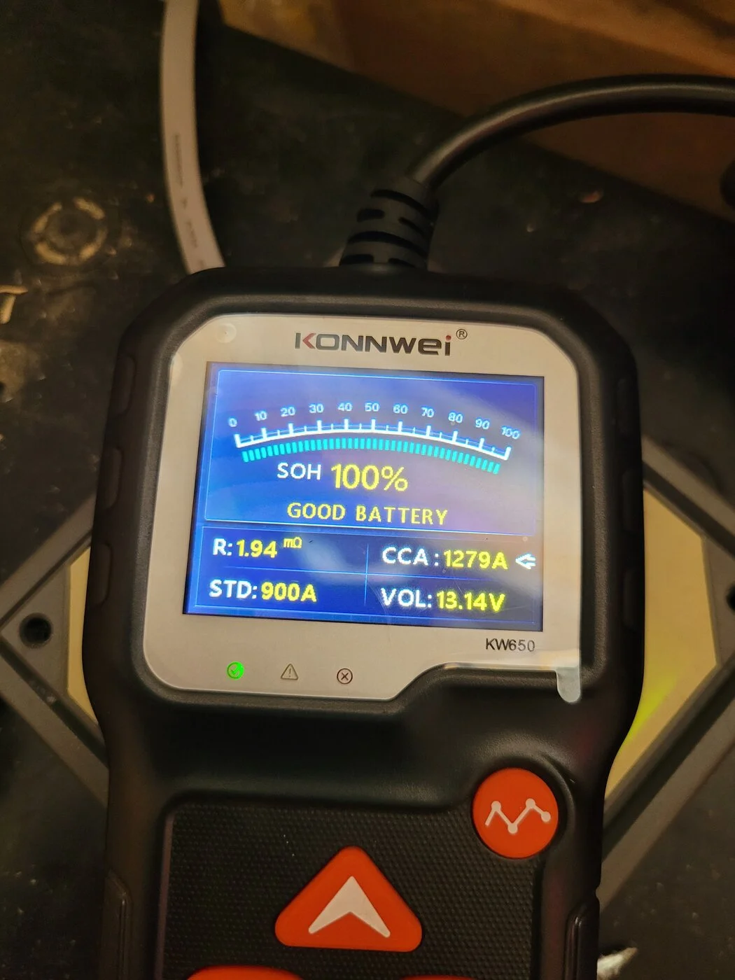

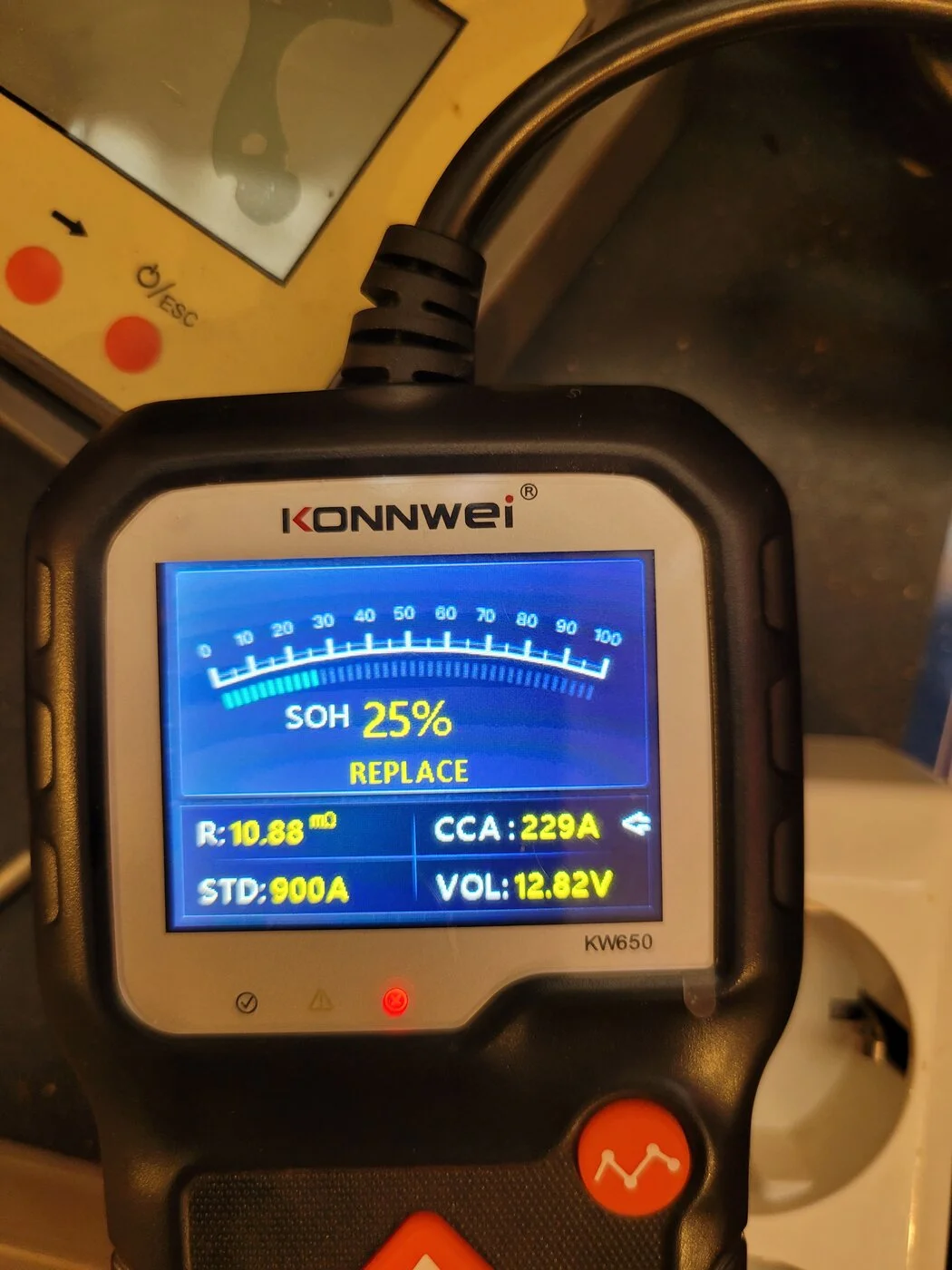

Mökillä yheksän vuotta täyttäneet Globen 220Ah patterit (2kpl rinnan) alkovatten tuossa sateisena viikonloppuna antamaan aihetta tutkimukselle, onko niistä voima hävöksissä. Tänään kävin mittausretkellä ja nähtävästi toinen on sitte ihan sökö; jännite notkahti samantien kun kengän irrotti. Toista akkua mittaillessa kun tähän oli kytkettynä kuormaa, jääkaapin käynnistyessä jännite lähti laskemaan heti liki kymppiä.
Yllättäen toinen akku antoi ensin epäilyttävän hyvät lukemat, tosin sittemmin annoin hetken olla valoja päällä (n. 100w), saatiin kans huonompi lukema. Jännite ei tuolla kuormalla tosin tippunut yhtä pian kuin toisella akulla.
Tuossa kyttäilin uusia akkuja mutta samalla muistui mieleen kun töipaikalla ois neljä saman ikäistä (9v) akkua jouten, yksi asiakas halusi ne vaihdettavaksi uusiin viime kesänä ja nämähän jäi jemmaan. Ladattu täyteen aikalailla vuosi takaperin eikä siten kyllä äkkiseltään näyttäs ehkä kovin huonolta?
Tässä vertailun vuoksi juuri paketista kaivettu täysin vastaava akku mitattuna:
Onko raadissa viisaampia, pitäisikö jemma-akkuja vielä kuormittaa jollain hetki ja mittailla sitten uudestaan? Ei kehtais ajeluttaa tuota 240kg läjää sataa kilometriä jos ovattenkin ihan paskat :facepalm:
Hyväthän ne jemma-akut ovat, jos niitä ei ole viimeaikoina ladattu ja antavat noin hyvät tulokset. Sisäinenkin resistanssi ihan kohtuullinen.
Sitä minäkin ihmettelin, vuosi on viime latauksesta aikaa. Täytyypä nyt viikon aikana vielä antaa jokaisen olla roikan nokassa ja viikonloppuna jumpataan mökille. Kierrätetään nyt pitkän kaavan kautta.
Akut völjätty ja selekä taas kippeä. Mutta toistaiseksi näyttää hyvältä, iltapäivästä hieman pilvisty mutta jännite napotti 12.9V tuntumassa vaikka jääkaappi kävi toisinaan ja kahveetkin oli keitetty.
Peiliin saapi kahtoa kun murehtii tuota toisen akun kohtaloa, oli näkkyy kuormat tullu kytkettyä juurikin toiseen akkuun ja tämä vaan välikaapeleilla kiinni siinä. Ohjeistushan on toinen vaan onneksi niitä on tullu röissä noudatettua, omat sitte onki juostenkustu :paniikki:
Joo eihän se ole kuin työtä jos akut ilmaiset. Mutta hyvä että mittaat, kun 9-vuotiaassa saattaa olla vielä käyttövuosia jäljellä ja toisaalta taas joku pilaa vuodessa. Kunnolla kunnon selvittää vain kapasiteettimittauksella eli purku nollakapasiteetin jännitteen likelle. Toisaalta 24VDC järjestelmä jos olisi, on tärkeää että akkujen kunto on identtinen, se ei mene kuin huonompaan jos on eroa. Eipä toisaalta "edulliset" AGM-akut ole ihan tasaisia pakasta vedettynä mitä mitannut, toisaalta ei ole Rollsitkaan IHAN
