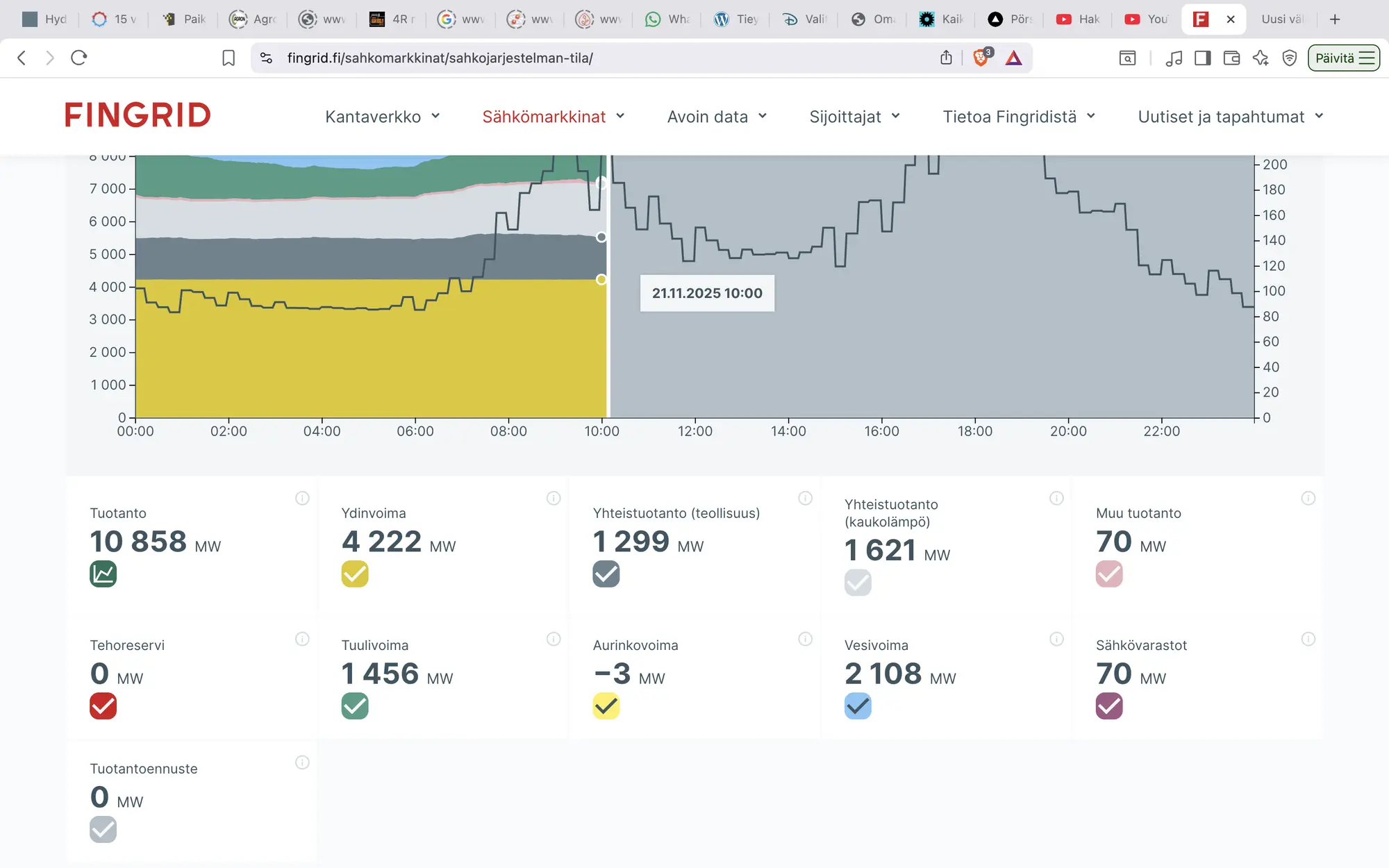

Miten aurinkosähkö voi olla miinuksella?
Aurinkosähkökenttien vempaimet jotka muuttavat ja synkronoivat kentän sähkön verkkoon vaativat sähköä toimiakseen ja se ottaa sen verkosta.
Oma paneelisto tuottaa sammuksissa ollessaankin 300 var loistehoa ( 8 kWp ). Se tuli ilmi kun laitoin virtamuuntajat invertterin ja sulakkeiden väliin. Yksinkertaiset virtamuuntajat ei osaa eritellä loistehoa.
Tuolla saattaa olla yhteys siihen että valtakunnan verkossa näkyy miinus merkkisenä tehona, sama saattaa olla myös tuulivoimaloissa kun niidenkin virta tuotetaan inverttereillä.
Oman paneliston kytkentäehdoissa oli että sen pitää tuottaa from 0.8 leading to 0.8 lagging.
Tosiasiassa tuo aurinkovoiman teho taitaa olla pitkälti ainakin pientuottajien osalta arvio. Aurinkoennusteen ja kenttien tehoon perustuen.
Juu, kyllä mulla on ainakin näin talvella miinuksella. Invertteri käyttää enemmän omaan ylläpitoonsa kun saa auringosta. Sillä se on pois käytöstä ainakin helmikuun loppuun.
