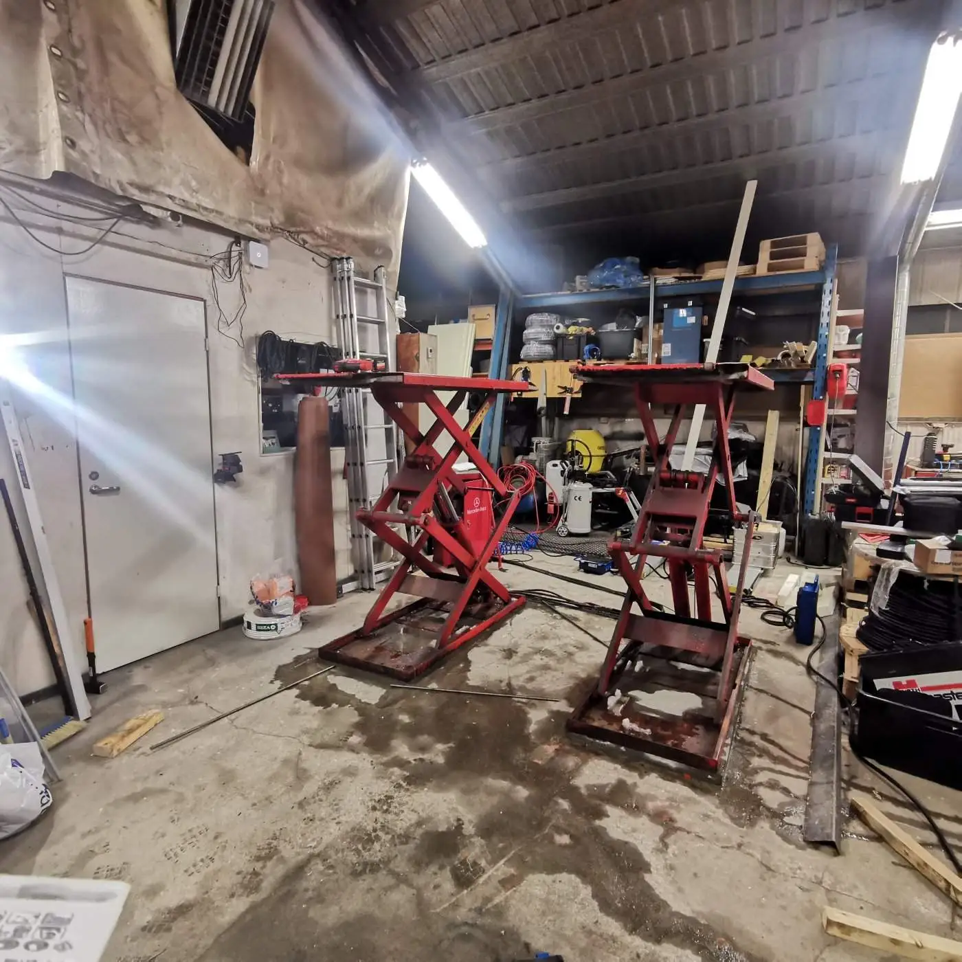

Harrasteluun joo, jos ei nyt erehdy joskus työkseen tekemään... Uutta lähinnä muutennii siksi katon ku käytetyistä ei aina tiedä. Yks matalanostin tuli käytettynä ja oispa siinä parsittavaa. Melekeen jo nusbaumiin kallistumassa, tosin pitäiskö hiasen nosteluun olla 3,5t versio, joka on taas satasie arvokkaampi. Eihän tuo paina ku 2t mutta yltääkö käpälät.

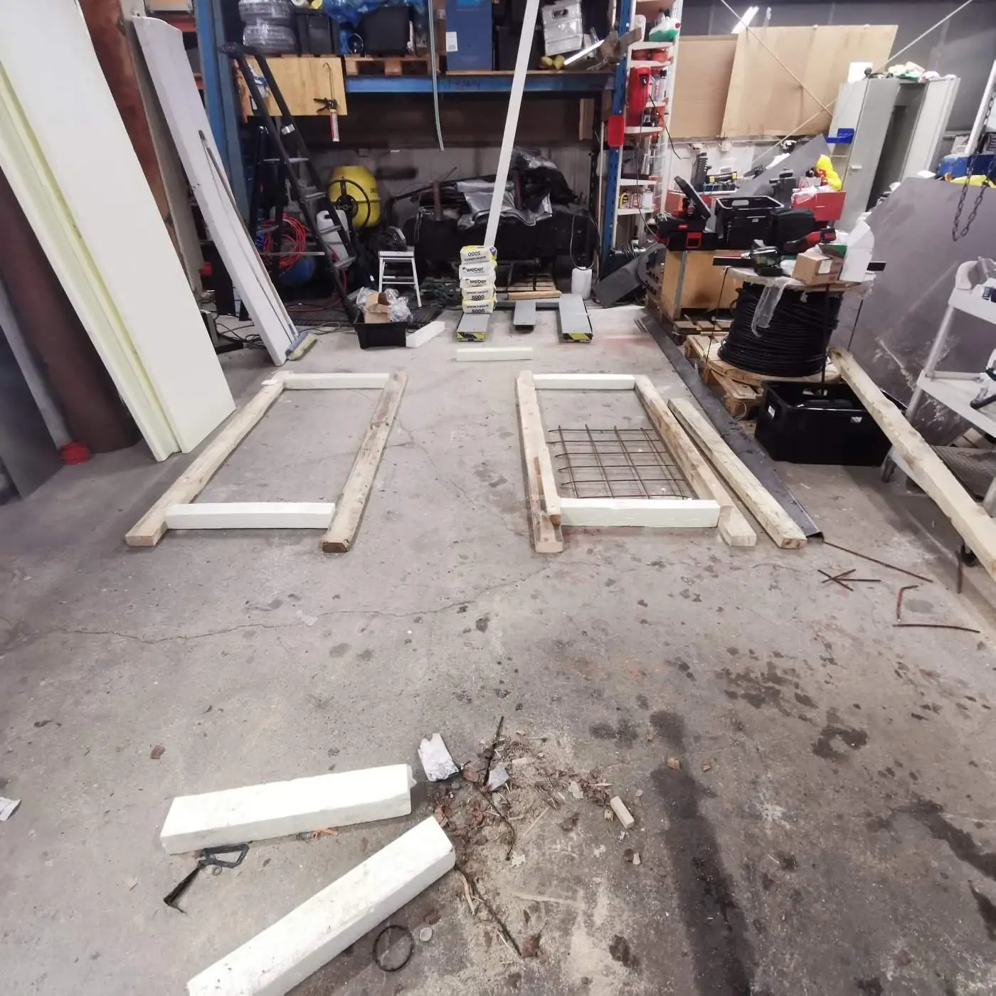

Tuli ostettua tuplasaksi.. mutta hallinlattia oli tosi vino. Josko se oikeis, upottamaan en nyt alkanut, vaikka olisikin paljon parempi.

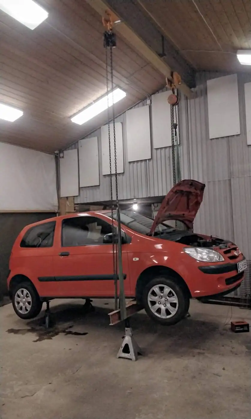

Ajoneuvonostinta ei ole mutta on vinkki auton nostoon.:)
Takapäästä nostan hallitunkilla ja edestä molemmilla taljoilla vuoron perään, viimeksi pukit alle.
Ennen kun oli vain yksi talja, nostin myös palkin toisesta päästä hallitunkilla.
Tästä korkeammalle pystyy nostamaan kun lisää pölkyt ja vanerin hallitunkin alle.
Jos oikein ylös on nostettava, voi myös ajaa auton pituussuuntaan ja nostaa etupään toisella ja takapään toisella taljalla.
Silloin on syytä pukittaa aina toinen pää, ettei satu kuperkeikkaa.:huom:
Tämä ensimmäinen tapa on helpompi, kun ketjut saa roikkua auton sivuilla eikä tarvitse kurotella aton päälle.

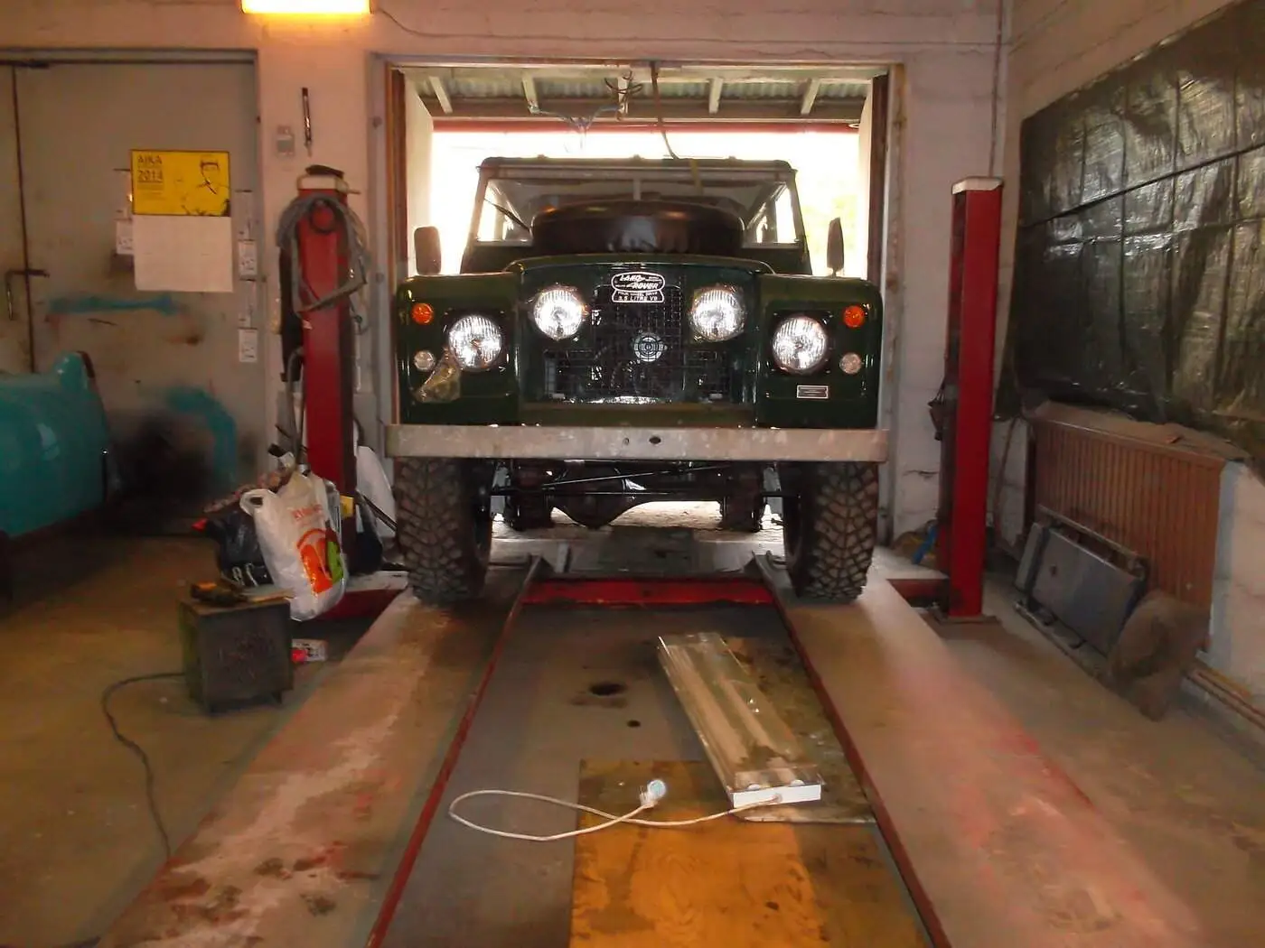

Mulla on kauan palvellut ehkä 50 luvun alun Englantilainen Laycock 4 pilari 3ton trapetsikierrenosturi tehty rautaa säästämättä aikanaan.
Siinä ei ole varmistusmuttereita mutta ei putoa kun yksi kulma noin 10 cm jos mutteri pettää,kerran petti 51 cadilacin ollessa alaslaskussa.
Ne on valurauta mutterit ja pitkät.Enään tuo on lähinnä auton säilytys pukkina tai jos öljyjä vaihtelee johonkin mobiiliin.SAM_1123.webp
