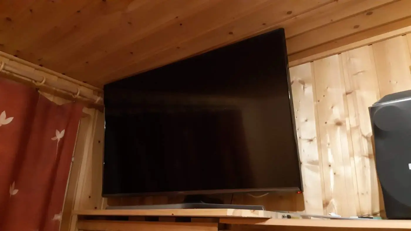

Jaa....tölsyn ja kattopaneelin välissä on 2mm rako mutta kun on 50cm lunta katolla niin tölsy ei enään käänny eikä liiku mihinkäänEikä kattoristikon alle saa pykälien mukaan laittaa mitään.Tallissakin piti kuvien mukaan väliseinä jättää parikymmentä milliä vajaaksi alapaarteesta että ristikko sopii painumaan lumikuorman alla... Kovasti sitä timpurin kanssa pohdittiin.
