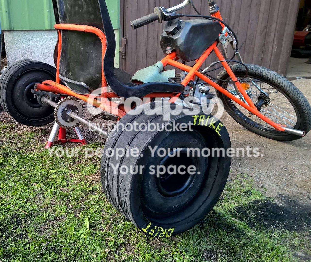

Luisutteluja ajatellen on päädytty laittaan joka trikeen muovipyörät, myös tuohon videon 2-tahti päristimeen.
Toisin kuin omassa violetissa, muoviholkit tuli näissä suoraan renkaan päälle ja pintaa riittää varmaan parin vuoden ajoihin :D 2-tahtiseen tuli paripyörät akselille, että holkit pysyy paikallaan, oranssissa riittää leveämpi, suorapintainen karting rengas holkin alla:

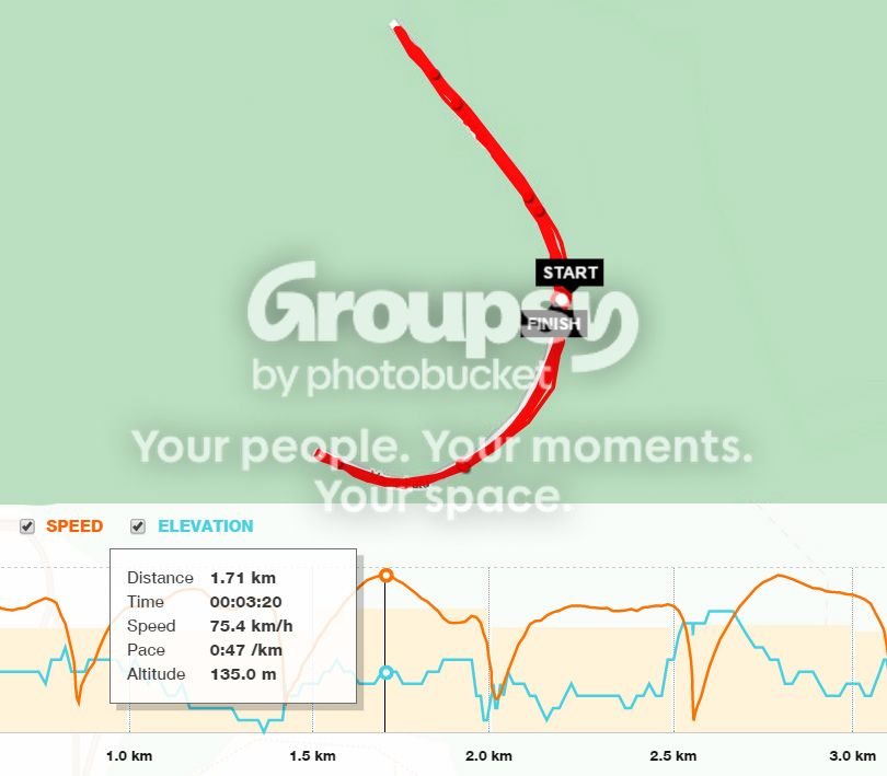

Nyt ei pitäis välityksen loppua kesken, 17p ratakset edessä ja takana, laskennallisesti pyörien pitäis pyöriä 100km/h:
