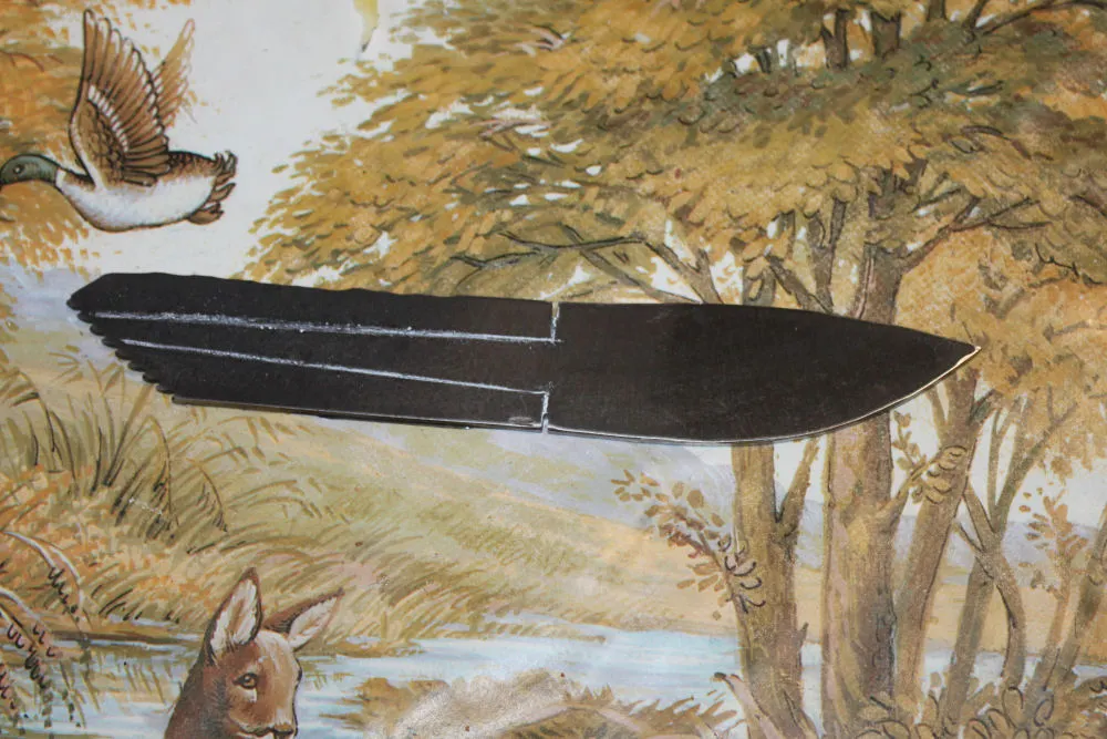

Vaivanen kylmäpyörön terä.

Onko muistikuvaa kuinka paksu terä tuossa on. Yritän arpoa hyvää teroituskulmaa.
Liian loiva ei ainakaan saa olla, ettei haprakka hss lohkea.
Kolme millinen paksuudeltaan. Kulma lappeen ja terän viisteen välillä joku 20 astetta. Ei ole enään käsillä tuo puukko. Nylky hommiin tehty, kestää kuulemma hirvenkin karvaa.
Tässä teräkulma 28 astetta. Ja Lappeen ja viisteen kulma 14.
Kolmen millin terä. @Paalari
Ei tuo hiominen ole kyllä mitään hätäsen ukon hommaa, menee herkästi loppuvaiheessa siniseksi.
Piti värkätä hiontatuki johon saa veittin kiinni, saa otettua toisenkin kerran samasta kohtaa.
En hionut koneella ihan viimeiseen piikkiin, hinkkaan käsikivillä lopuksi hieman jyrkemmän viisteen.
Tuo terä on 2,5mm paksu.

Näytä liitetiedosto 126389
Nätti viiste. Kovaahan tuo on nauhalle hioa. Rällääällä ja kivellä otan enimpiä vapaalla kädellä ensiksi pois.
Sen kanssa huomasin että nauha pitää olle terävä ja karkea. Liukas kulunut nauha syö huonosti ja aiheuttaa vaan lämpöä.
Kulunut nauha tekee viisteestä myös pyöreän, ei suoraa terän suuta.
Viimeiseksi 120 -240. nauhalla tulee siisti terä heti.
