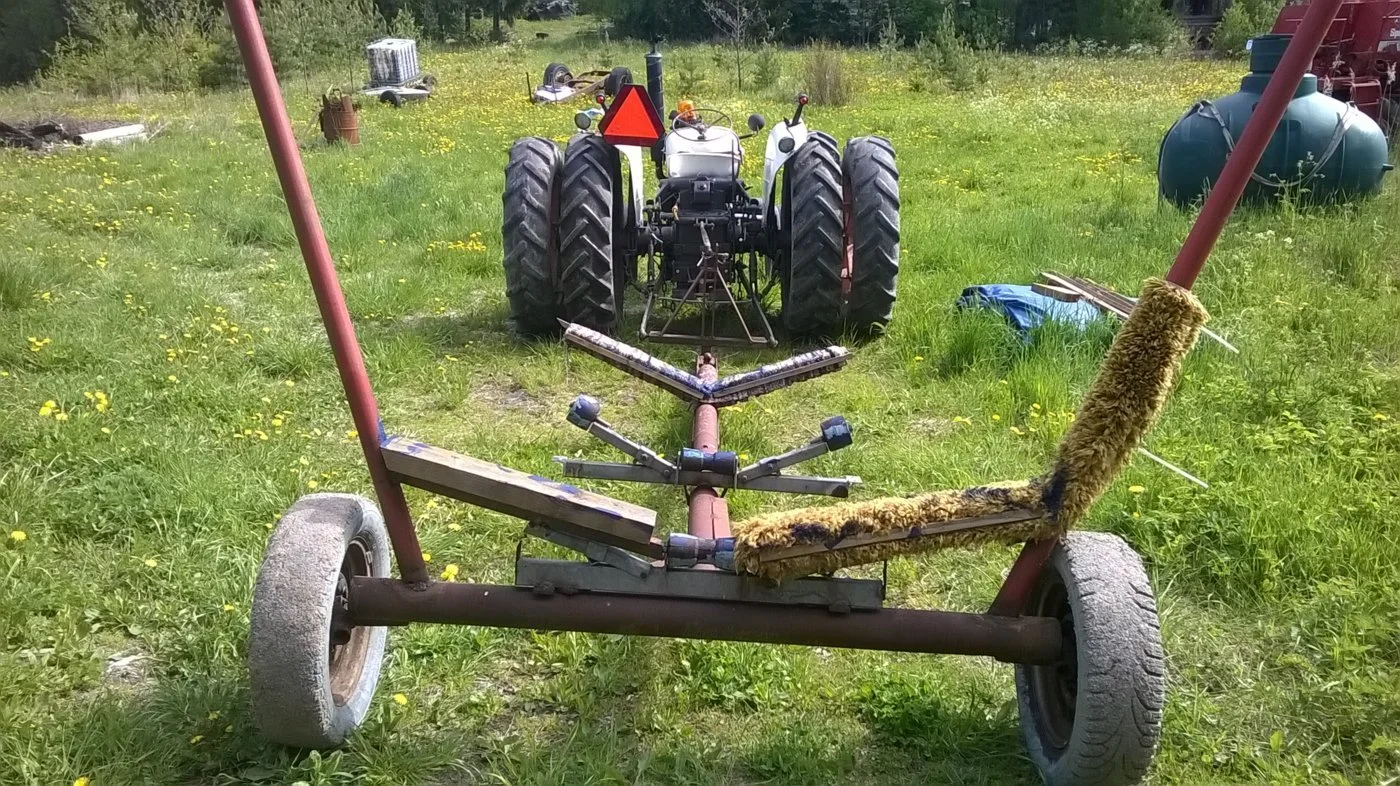

Joka syksyinen hermojen menetys venettä ylös nostaessa toivottavasti takanapäin. Siis kun näillä perus kolmen kumirullan varaan perustuvilla trailereilla on tarkkaa puuhaa, että osuu kohdilleen.
Kun lasikuitu paatti menee 15cm sivuun, rikkoontuu gelcoat noihin rautoihin. Varsinkin yksin tuulessa hankala homma.
Noi jenkki traikut mielestäni järjestään tuon tapaisia, eli tekstiilillä vuorattu kolo, johon vene sopii. Paatti osuu kohdilleen itsestään ja veneen nosto on nopea homma, eikä pohja vaurioidu.
Ainoa miinus tuossa, että pohjan pesussa/maalauksessa jää isommat katve alueet kuin noilla rullilla.
Tuo keskimmäinen rissa systeemi lähtee vielä pois, ja joku maton riekale tuohon vasemman lankun päälle. Ja aisan voisi päällystää myös, niin ei raapiinnu pohja siihenkään. Busteri miehet on sitten ihan hiljaa...
