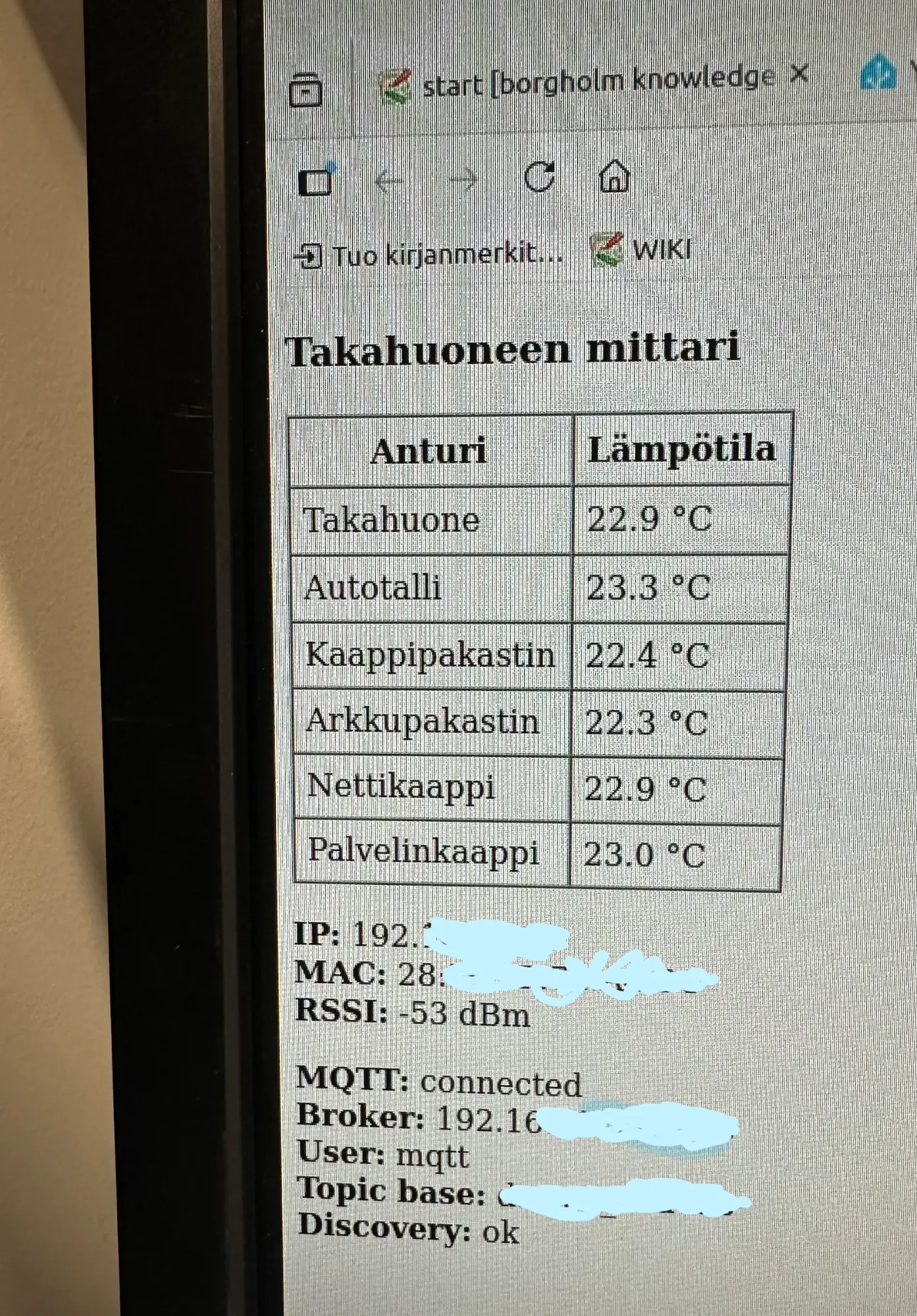

Teetin kokeeksi olosuhdemittausasemaa. Aika vähällä vaivannäöllä pääsi jo mukavasti eteenpäin.
Nyt tähän on onnistuneesti tsättipeten opeilla lisätty myös valoisuusanturi ja ukkostutka. Ukkostutka ei näytä suuntaa, mutta sen pitäisi havaita salamat noin 40km etäisyydeltä ja arvioida etäisyys iskupaikkaan.
Testasin ukkosanturin elossaoloa aiheuttamalla kipinähäiriöitä pietsosytytintä räpsyttelemällä. Toimii. 22 räpsyä.
Nyt alkaa olla softapuolella valmista. Tuo Codex-agentti on tehokas, eikä ole ainakaan havaittavasti töpeksinyt. Verrattuna noin vuoden takaiseen vibekoodaamiseen tuntuma on nyt todella katu-uskottava. On fiilis, että harrastaa ammattilaisten kanssa, joilta voi kysyä mitä vain.
Esp32 laskee myös kastepisteen, koska se käy näppärästi samalla.
Firmware-päivitykset voi tehdä verkon yli. Uusi firmware pukataan nettisivulta sisään samoin kuin tehtaanpaapankin rakkineissa. Salamatutkalle on oma diagnostiikkasivu, josta näkee voimassa olevat asetukset. Sivu antaa testata myös antennin virityksen. Se on nyt ruuvattu optimiin.
Kaikki tiedot siirtyvät MQTT:llä Home Assistantiin.
Näytä liitetiedosto 170871

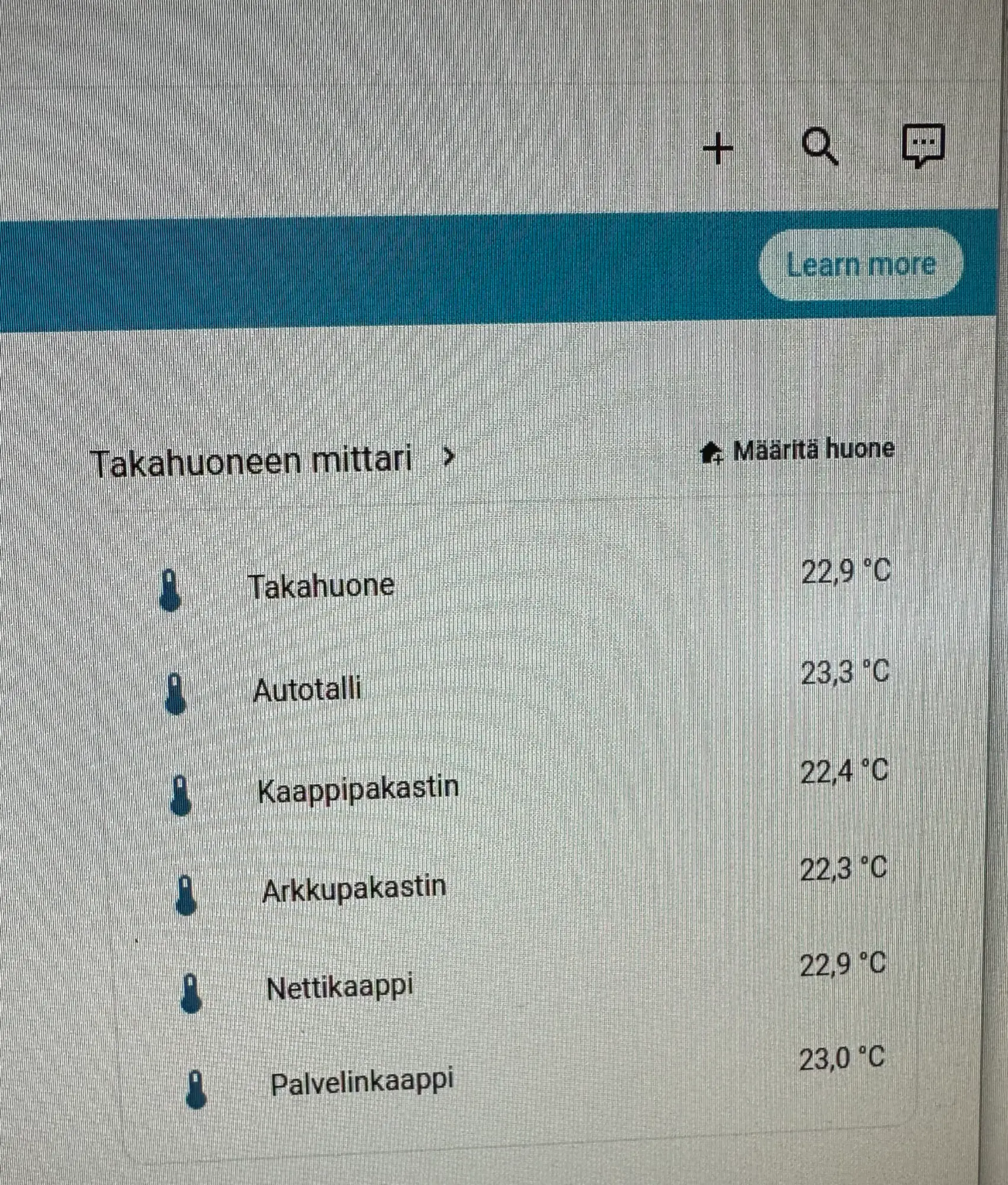

Näytä liitetiedosto 170872
