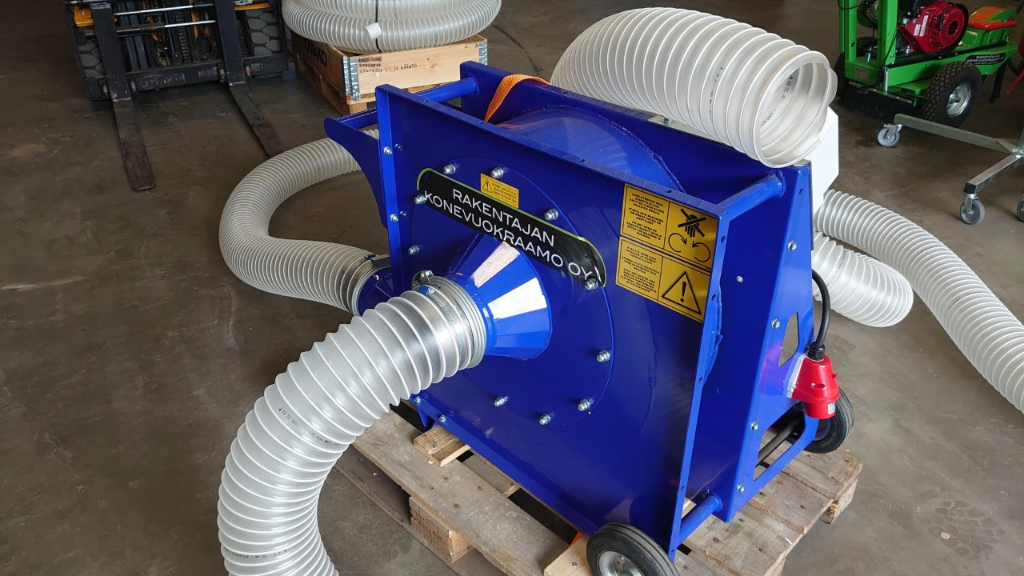

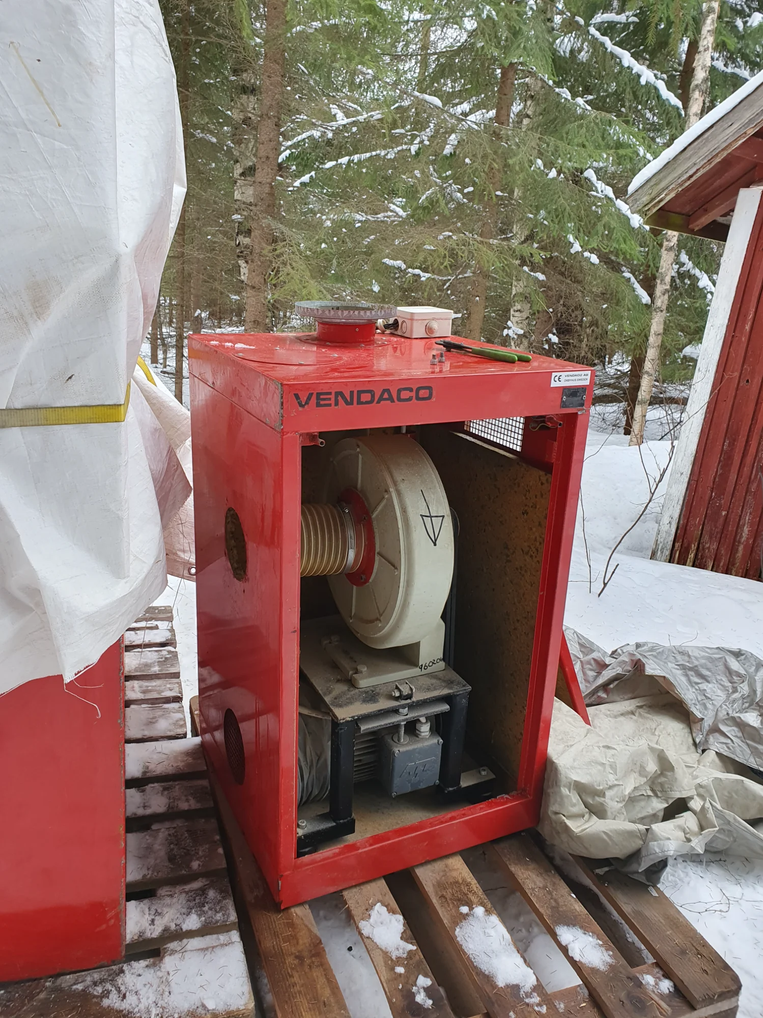

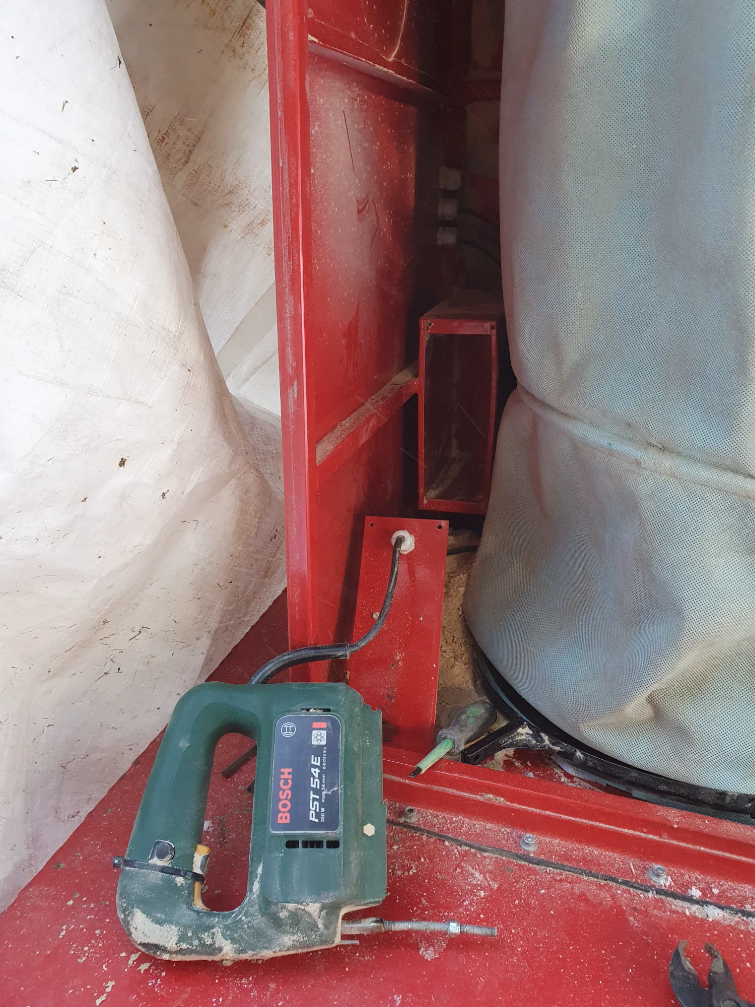

Pitihän se reissu tehdä.
Laitteisto on suht massiivinen, mahtui kuitenkin kyytiin.

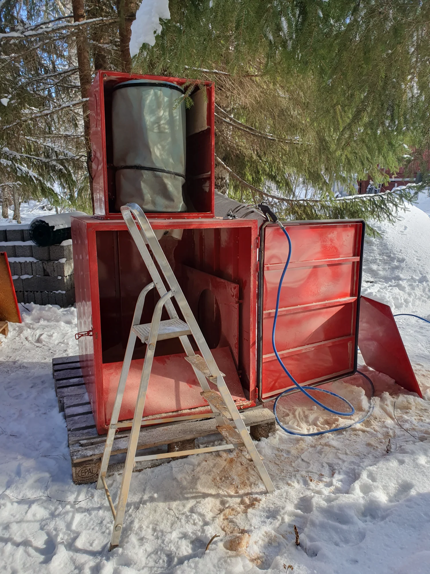

Puhallin yllättävän pienen oloinen, vissiin kuitenkin liikuttaa ilmaa ihan hyvin. Näkee sitten kun saa koekäytettyä. Puhaltimen kierrokset vaikuttaa aika kovalta, 6100 rpm, 3000 rpm moottori hihnavälityksellä. Sillä on varmaan saatu enempi ilmaa liikkumaan pienikokoisella puhaltimella. Moottorin teho 5,5 kW.

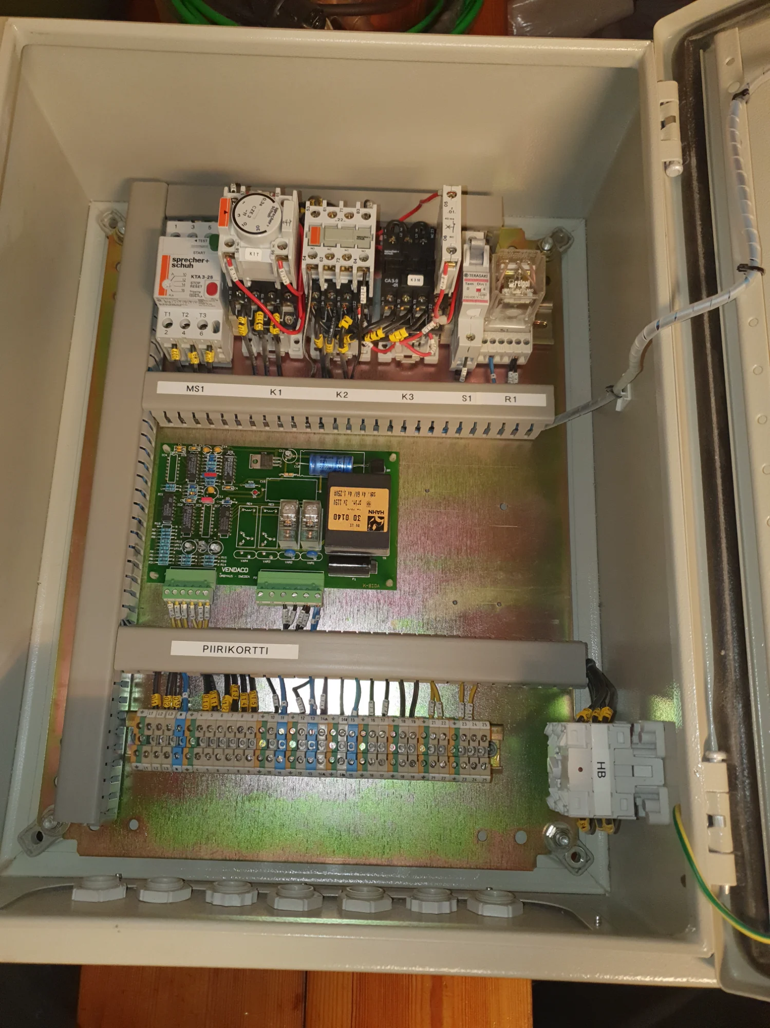

Ohjainboxissa automaattinen tähti-kolmiokäynnistin ja joku ohjainkortti.
Kortin liitännät vielä aavistuksen hakusessa, dokumenttejahan ei tietysti ole.

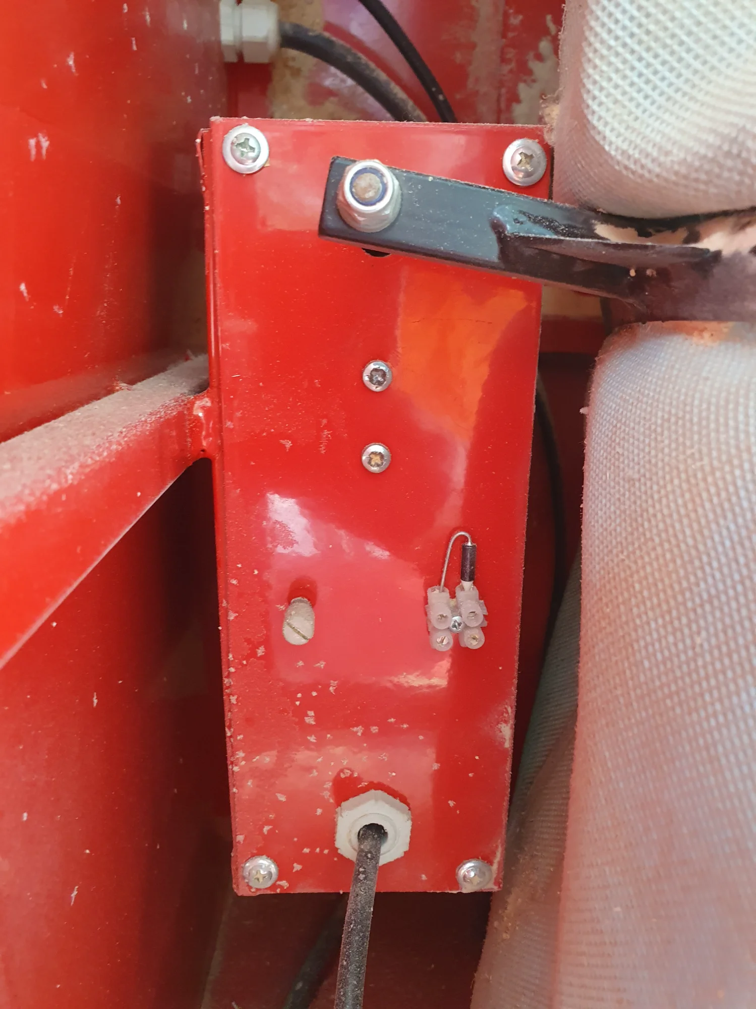

Lämpösuojia ainakin pari ja purusiilon pintakytkin. Kortin vasen liitin näyttäisi olevan kytkintuloja ja oikea puoli lähtöjä sekä jännitteen syöttö kortille.

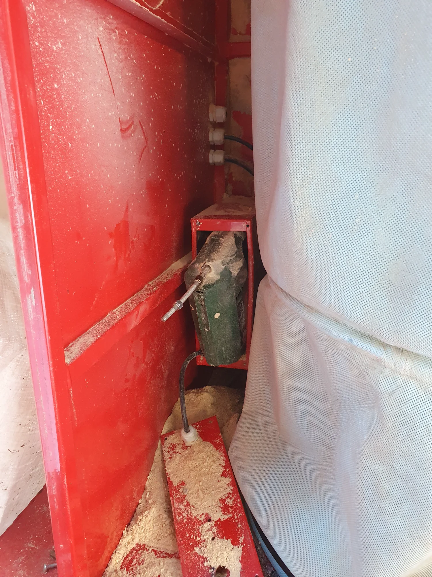

Tuossa suodattimessa näkyi olevan täristystoiminto, eli pudottaa pinnoille pakkautunutta purua pötön pohjalle.
Toteutus näytti vähän erikoiselta, ilmeisesti ihan alkuperäinen systeemi. Mitähän "Pielavetinen" on ruotsiksi :rolleye:
Nyt saa nakata tähti-kolmiokäynnistimellä kuikkaa.
Ohjainkortin liitän ohjaamaan tamua, kun siinä on muuten valmiina kaikki turvapuoleen liittyvät takaisinkytkennät. Ulostulona pelkästään häiriövalo ja käynnistyslupa moottorille.

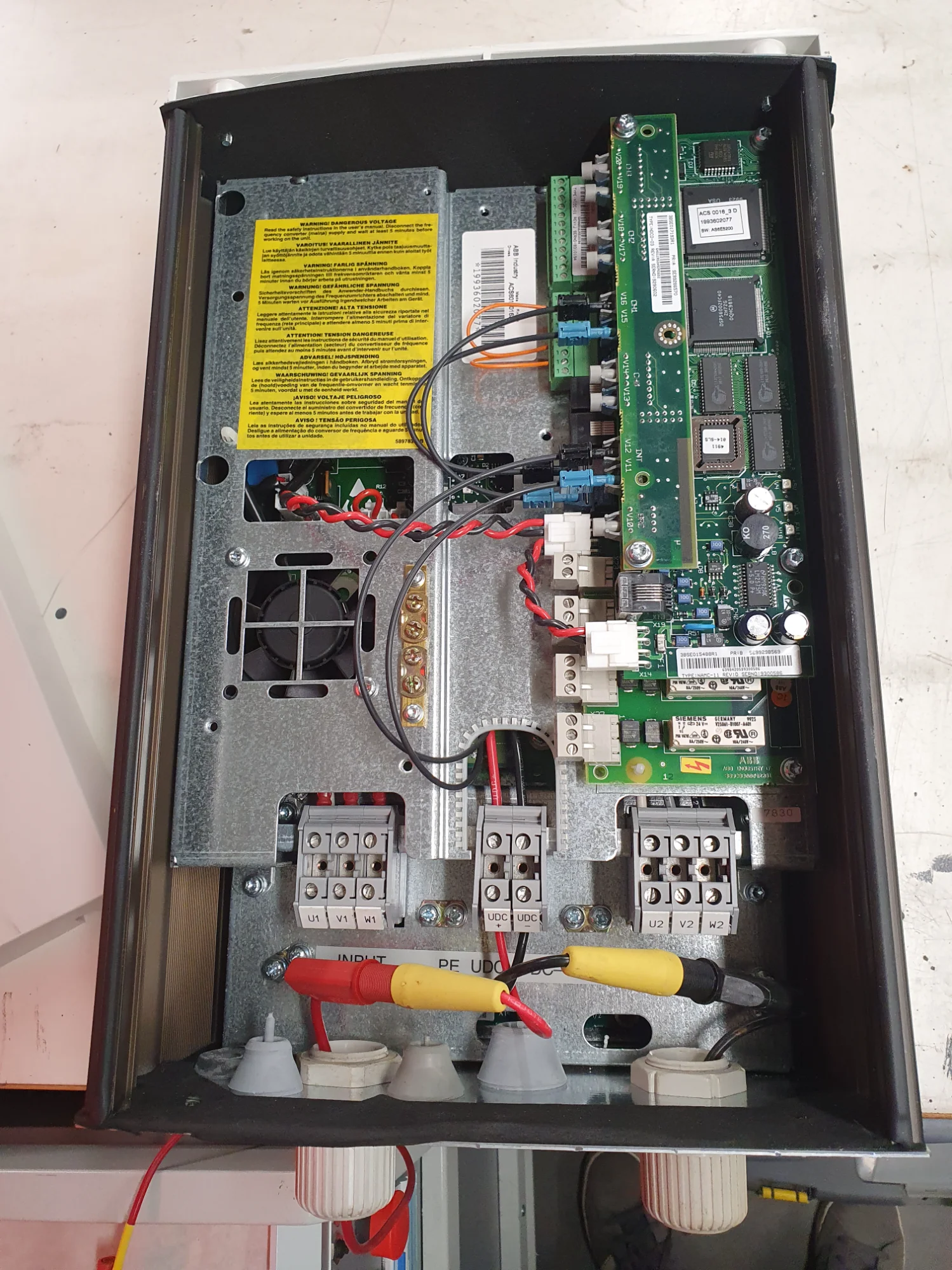

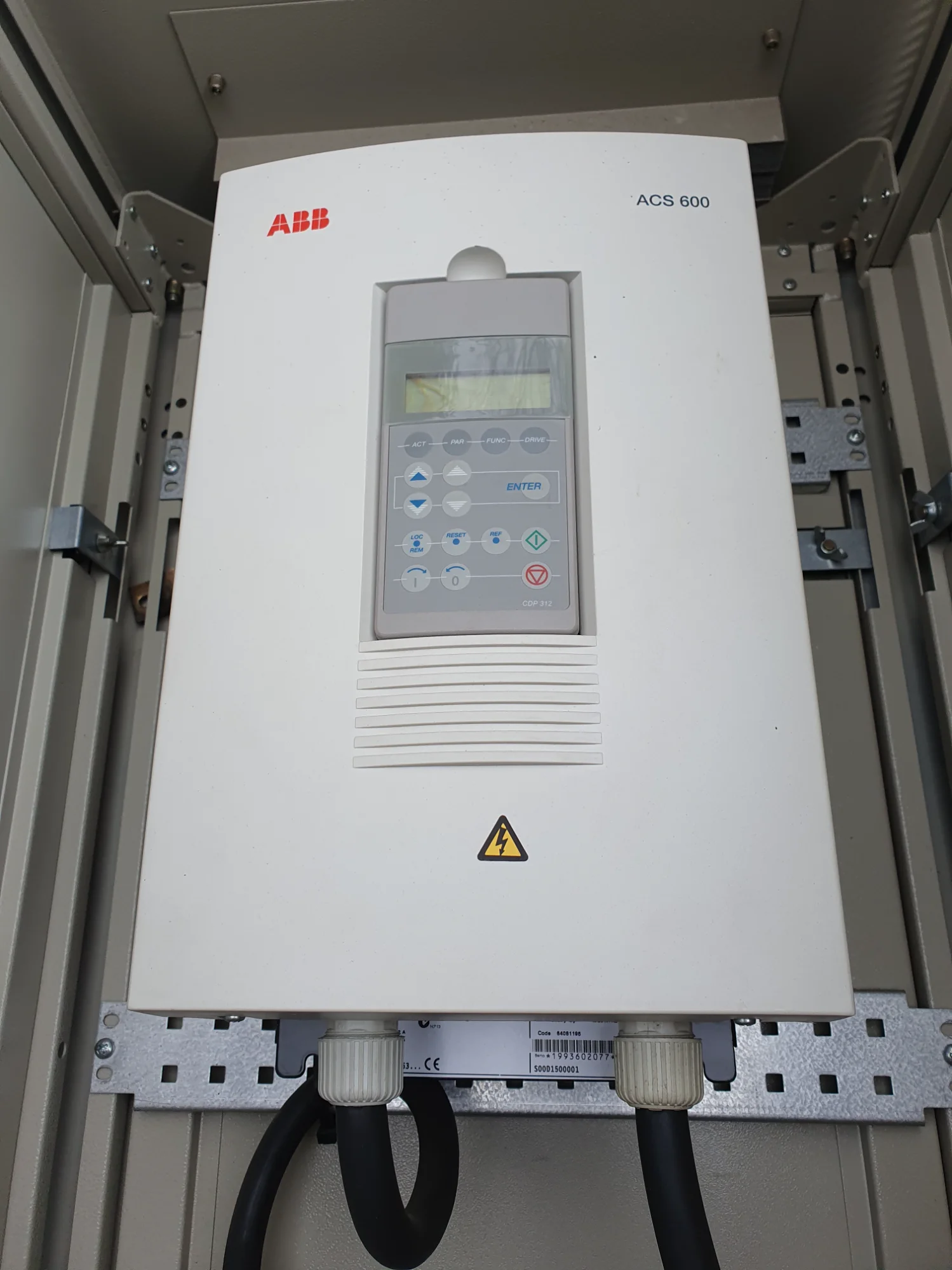

Onko taajuusmuuttaja ollut pitkään käyttämättä? jos on niin sen kondensaattorit on syytä elvyttää ja siihen löytyy ABB:ltä googlaamalla ihan viralliset ohjeetkin. Näyttää oleva viime vuosituhannelta tuo ACS600 mutta on edelleen toimiva eikä häpeä uudempia mitenkään varsinkaan tällaisessa käytössä.
Ei tarkempaa tietoa. Ollut ilmeisesti kunnallisella vesilaitoksella käytössä. Vuosimalli tosiaan -99 sarjanumeron mukaan. Muutakin sähkötarviketta oli tuossa mukana satoja kiloja. Elvytysohjeet näytti olevan yksinkertaisimmillaan sähköt päälle ja ilman kuormaa muutama tunti. Pidemmän seisonnan jälkeen sitten vastuksilla virtaa rajoittaen syötön kautta. Kolmas tapa säädettävällä dc-lähteellä suoraan välipiiriin joko vastuksen kanssa tai muuten virtaa rajoittaen.
2 ensimmäistä olisi vielä helppo toteuttaa.

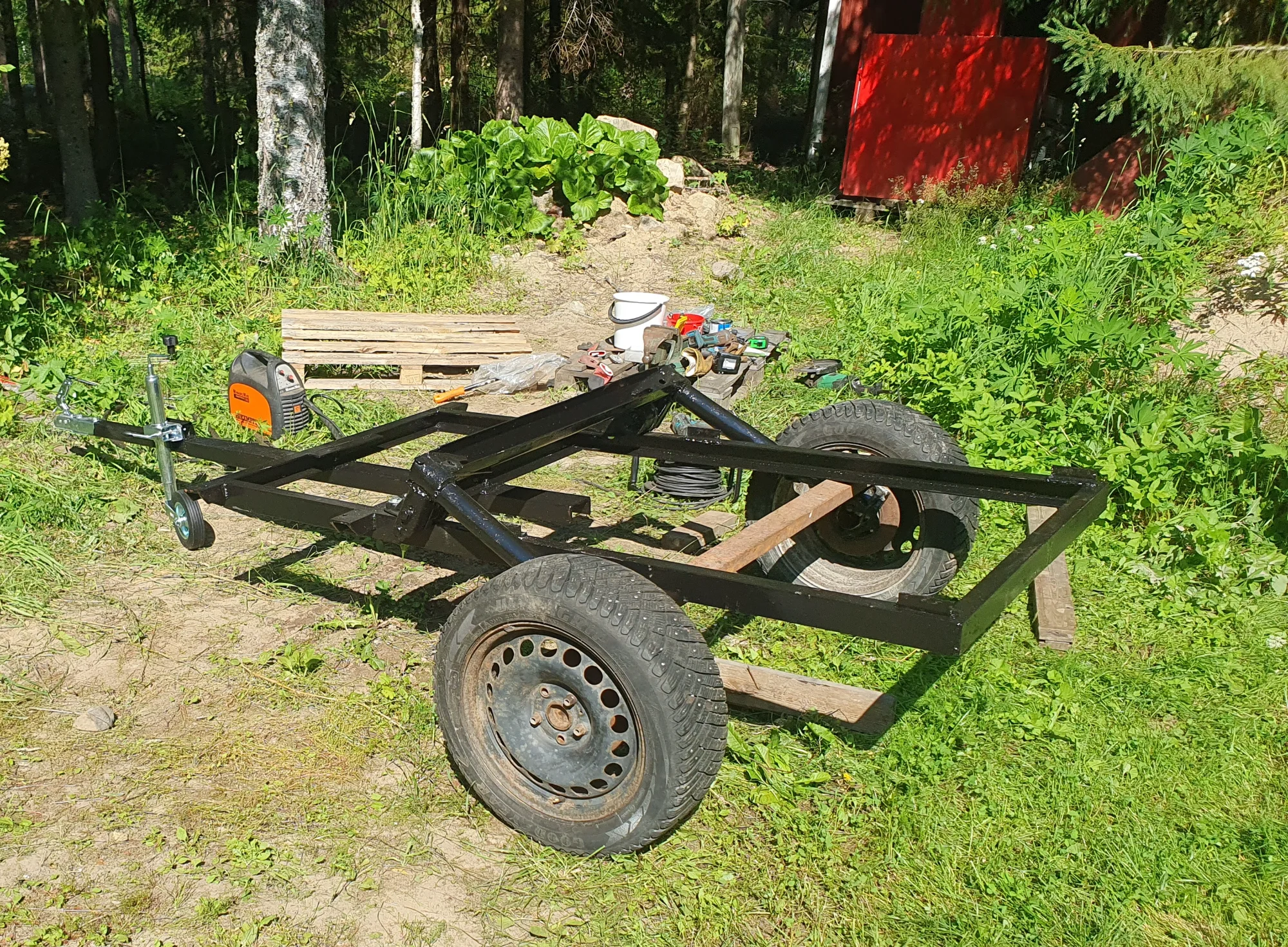

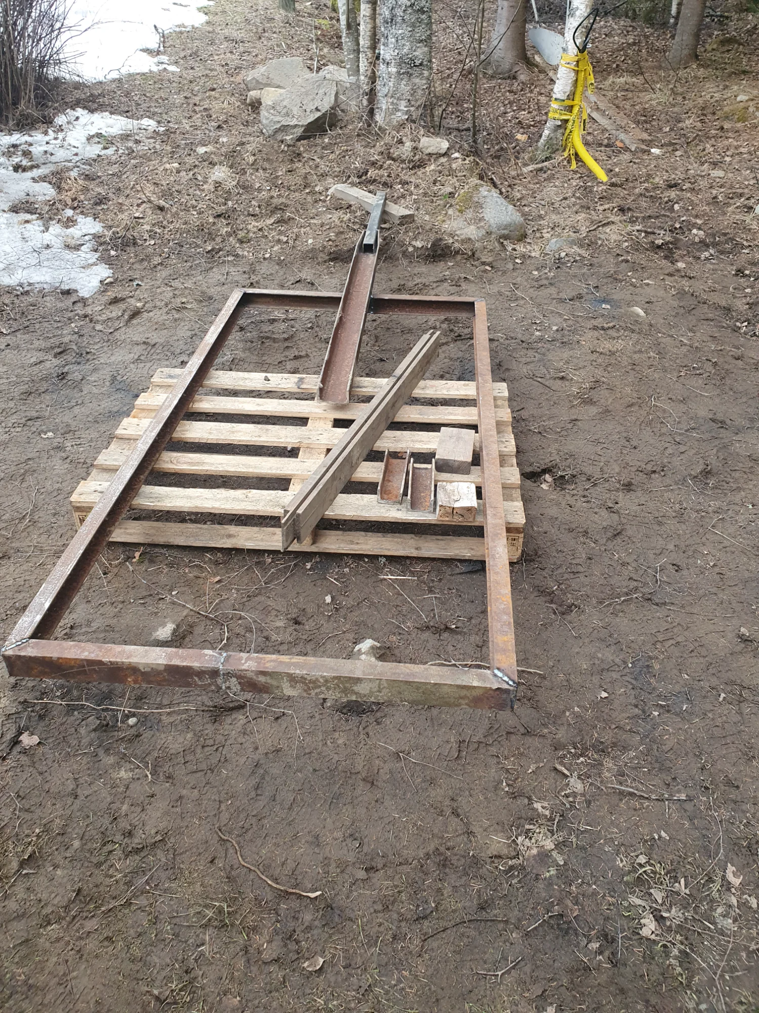

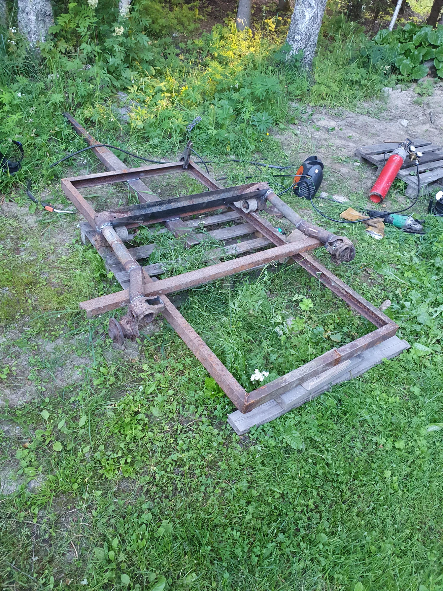

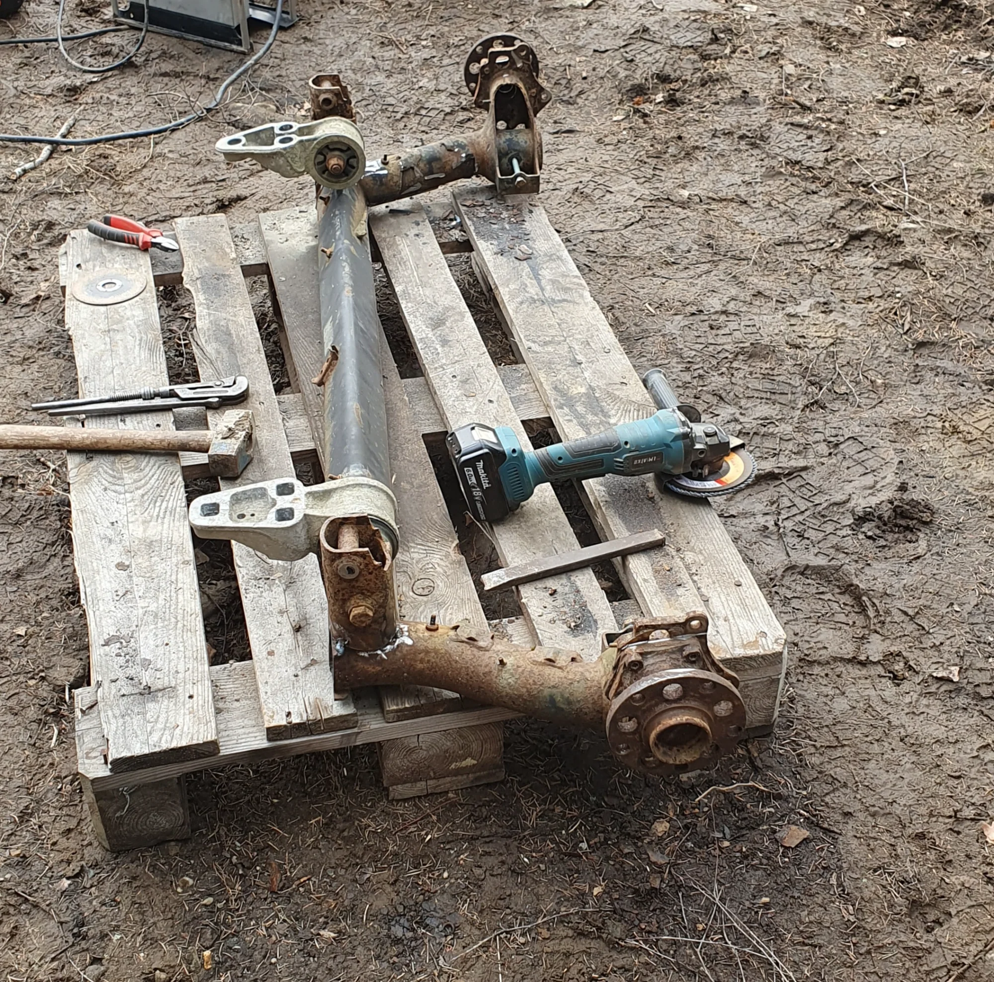

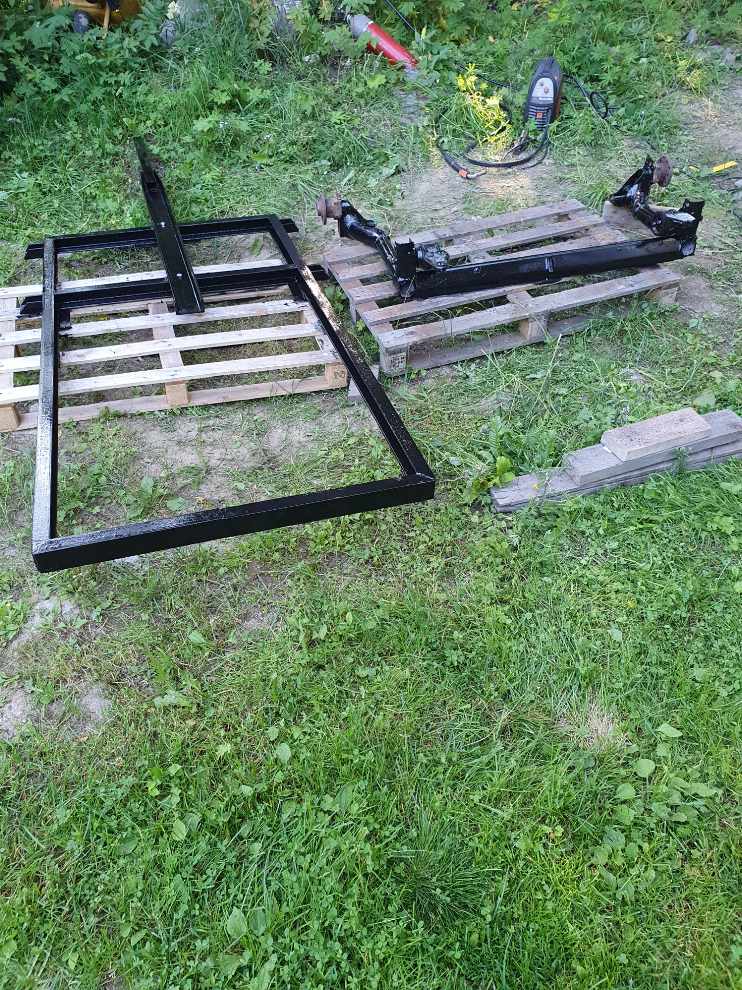

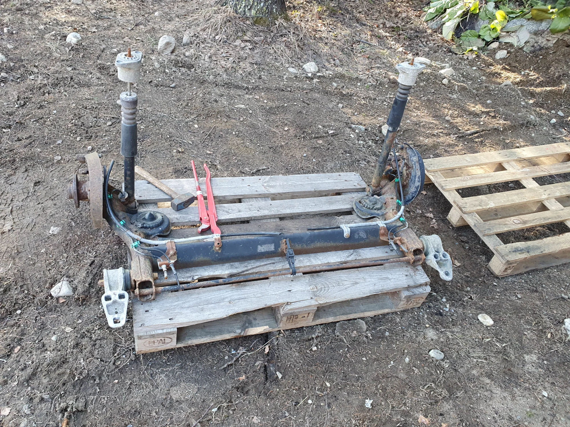

Tuossa keväämmällä tuli hommattua passatin akseli ja siitä turhia osia pois sekä pientä muokkausta muutenkin.
Ajatuksena mönkkärillä vedettävä laite, jossa korkeussäätö. Säätö siksi kun tila, johon tuo tulee, on vähän matala.
20250405_170438.webp 20250406_144009.webp 20250406_183512.webp 20250715_210358.webp 20250717_183444.webp 20250718_110343.webp
Tuon ruosteisen poikkipalkin tarkoitus on pitää akseli korossaan nyt alkuun. Myöhemmin otan pois ja kummallekin puolelle tulee sammakkotunkki jolla maavaran saa säädettyä välillä 0-30 cm.

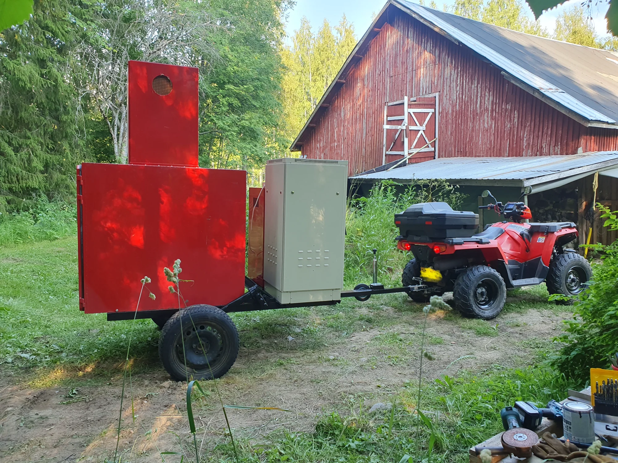

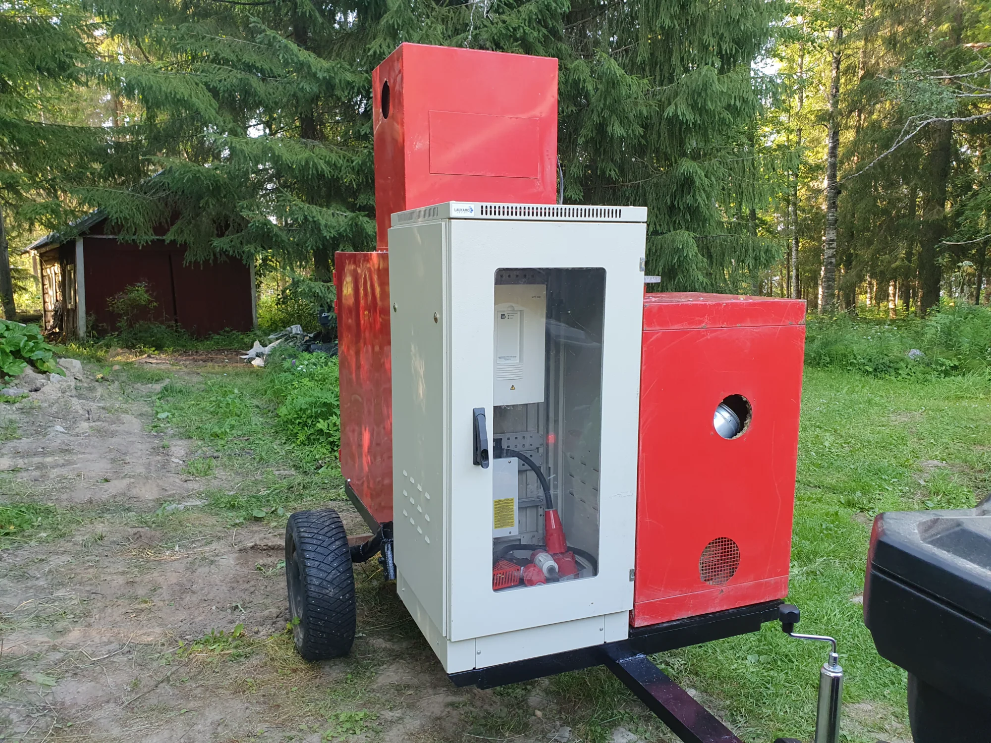

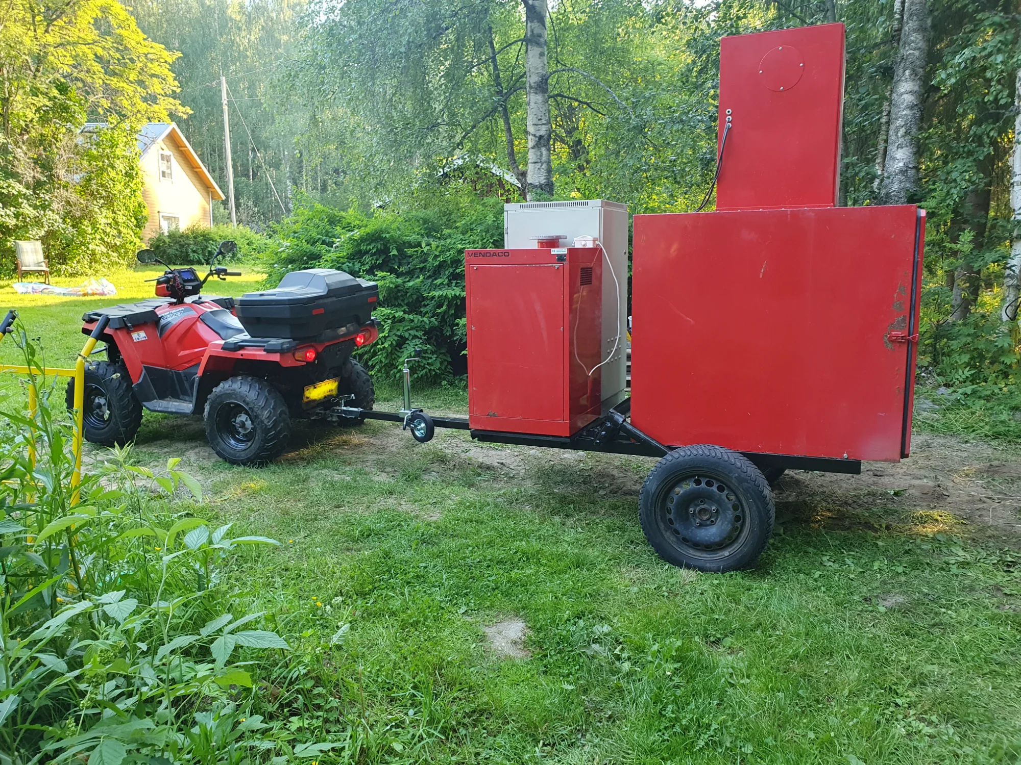

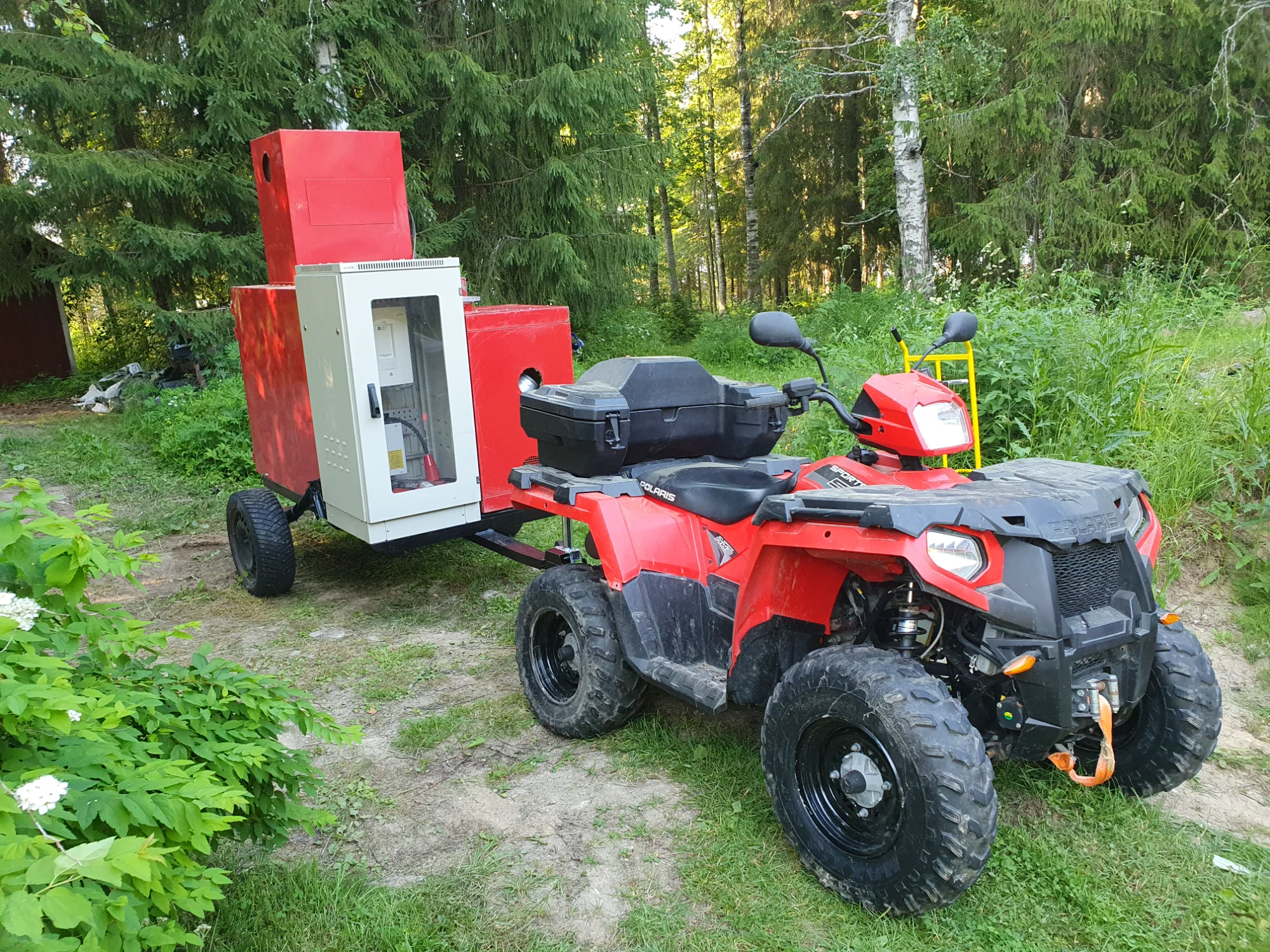

Tässä jokunen kuva laitteista kyytiin lastattuna, kaikki on kiinnitetty pulteilla runkoon.
20250720_184011.webp 20250720_184054.webp 20250720_184126.webp 20250720_184149.webp
Seuraavaksi puruputket ja sähkökytkennät. Sähkökaappi tuntuu vähintäänkin riittävän tilavalta. Mahtuu tamun lisäksi vielä muutakin.
