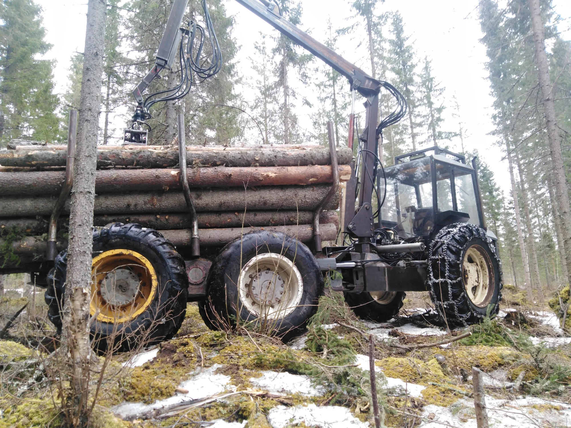

Niin, tiesitte että on kahdet nosturit ja kourat, irti ne on suursäkken nostoon, kun niin rajalla, silloin koura ja rotaattori pois, säästyy sekä kg että lisää nosto korkeutta ja vakaampi.
Siinä nyt yksi, sitten tässä nyt se komtasu ja ferrarin radio ohjattu 6 vipuu, ei ota nyt ihan.... kunhan oppii. Nyt rospuuttoo ja kountyssä ois riitävästi rengastus, niin kiljotiini siihen. Mutta taas sottaa avata liitoksia ja valutaa, ei kivaa. Älä nyt ensimöiseksi ehdota sitä faster kava liitin, tod näköiset halvin löysin

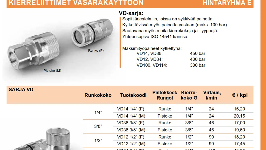

https://www.strongflex.com/project/thread-locked-type-hydraulic-couplings-steel/
Varmasti se luotettavin pikaliitinmalli. Käytetään paljon esim. iskuvasaroiden letkuissa. Merkkiin ja linkin kauppaan en ota kantaa, tyyppiin vain.

Hyviä ehdotuksia, noi kierreätettävät varmaan luotettavin,

Niin tossa hieman kuukletin. Hinnasto on tältä syksyltä, syy, miksi ei? No joo, toimihan noi traktori liitin. Mutta paineelisena on keinoja, mutta sitten taas rätti hanskat jne öljyssä.

Joo, kuten tossa mun countyn farmi kuormaajan kuvasta näkee tilan ahatus, rälläkkä ja hitsi on keksitty, tietty.
Hyvä nykyisisä että rotaattoriin menevät letkut (siis ferrarista määräsin ite) on yhtä pitkiä. Se jo helpottaa. Sitten rotaatorin ja riipukeen välistä ne molemat on vaihto kelpoisia keskenään. Noi nyt traktori (ISO7241-2) on se hyvä jolla on merkitys jossain määrin, se letku päässe kiertyy kun se siellä on, sehän ääripäästä toiseen elää ja saattahan nen bspt auetta sentakia.
